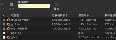

具体不知道删除那个包,我的grub1.98正常启动,给个图你参考参考
