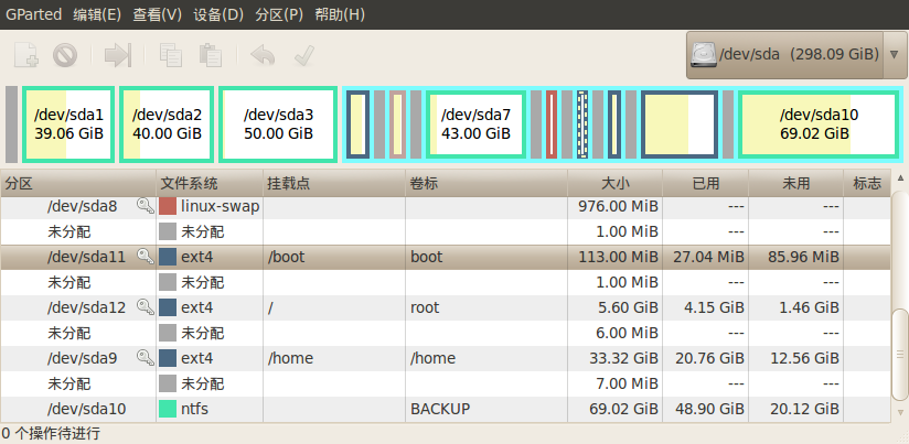

命令的意思半懂半不懂,自己试了下,终端结果如下:
sda12为/ , sda11为/boot ,sda9为/home
引用:
ubuntu@ubuntu:~$ sudo mount /dev/sda12 /mnt
ubuntu@ubuntu:~$ sudo mount /dev/sda11 /mnt/boot
ubuntu@ubuntu:~$ sudo mount /dev/sda9 /mnt/home
ubuntu@ubuntu:~$ sudo mount --bind /dev /mnt/dev
ubuntu@ubuntu:~$ sudo mount --bind /proc /mnt/proc
ubuntu@ubuntu:~$ sudo chroot /mnt
root@ubuntu:/# grub-install /dev/sda
Installation finished. No error reported.
root@ubuntu:/# update-grub
Generating grub.cfg ...
Found linux image: /boot/vmlinuz-2.6.32-25-generic
Found initrd image: /boot/initrd.img-2.6.32-25-generic
Found memtest86+ image: /memtest86+.bin
Cannot find list of partitions!
done
root@ubuntu:/#
马上重启下看看。
文件注释: 把图片也贴上,帮助大家理解^_^
dev-sda - GParted.png [ 75.29 KiB | 被浏览 12385 次 ]
