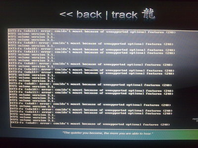

我从网上下载了BackTrack4的ISO镜像,因为硬盘空间不够,所以不打算安装到硬盘里,只想通过修改grub2直接引导这个镜像,未果。把镜像挂载后发现它并不是像ubuntu或其他常规发行版LiveCD那样的结构。它里面就两个文件夹,一个boot一个casper,boot中是普通的引导文件,而casper中只有三个文件,其中之一就是个squashfs镜像。于是我又把这个squashfs镜像挂载了,发现里面就是个完整的linux系统的备份。
现在我把这个casper文件夹提取到/目录下,又按你上面说的把光盘中boot文件夹下的内容也提取到了casper文件夹里,然后照葫芦画瓢修改了grub.cfg文件的最下面一段:
### BEGIN /etc/grub.d/40_custom ###
# This file provides an easy way to add custom menu entries.  Simply type the
# menu entries you want to add after this comment.  Be careful not to change
# the 'exec tail' line above.
menuentry "启动 Back Track 4" {
   insmod   ext2
   set   root='(hd0,8)'        #我的/分区
   linux   /casper/vmlinuz boot=casper ro ignore_uuid vga=0x317
   initrd   /casper/initrd.gz
### END /etc/grub.d/40_custom ###
修改成这样后还是不能引导squashfs。改来改去要么进了busybox,要么就是提示什么几个分区(既包括win的,也包括lin的)挂载不了无限循环报错(错误信息忘了保存了)。
请问我要怎么修改grub.cfg才能正确引导这个squashfs镜像呢?望不吝赐教,先谢过了!

我没用 grub2 引导过 bt4, 不过我用 grub 0.97 引导过 bt4-prefinal
感觉你写的没啥错啊,检查一下是不是(hd0,8),grub2 的 (hd0,8),乃是 grub0.97 的 (hd0,7),这个你应该知道的吧。
回头我试试看,这几天我手上没有电脑,回家再说

今天得闲装了 grub2,在 grub 命令行下,敲入
set root=(hd0,7)
linux /bt4-prefinal/boot/vmlinuz boot=casper ro
initrd /bt4-prefinal/boot/initrd.gz
boot
顺利进入从前放在 ntfs 分区的 bt4-prefinal.
所以你的菜单大概没有什么问题
抱歉很久没有上论坛了,由于种种原因 :em06

首先感谢bill兄的回复。
不过你用的这个BT4是多大的那个版本?是不是1.3G的那个Pre版?
我用的1.5G大的Final版和1.9G的R1版都不能成功引导,早些的版本倒是可以…… :em06

r2 也引导得很好啊
你存了那么多版本,检查一下是不是别的分区根目录下还有叫 casper 的文件夹。只能有一个分区根下有和内核同一版本的 casper,否则 boot=casper 可能使用不相对应的 squashfs。

billbear 写道:
r2 也引导得很好啊
按这方法做了,可是不管用啊,总是启动到某个地方就无限循环了…… :em20
另外,ISO镜像里的casper文件夹非得放在WIN的分区下么?我是直接把这个文件夹放在/下的。
不知道启动的日志文件放在哪,只好拍了两张照片,见附件。 :em06
20101218443.jpg [ 568.55 KiB | 被浏览 2201 次 ]
20101218444.jpg [ 686.38 KiB | 被浏览 2201 次 ]
