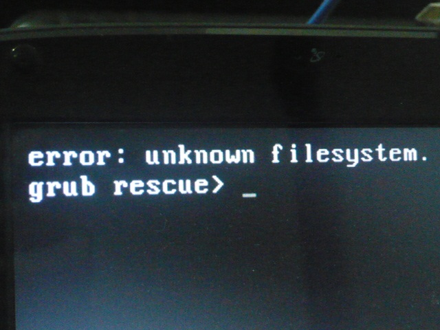

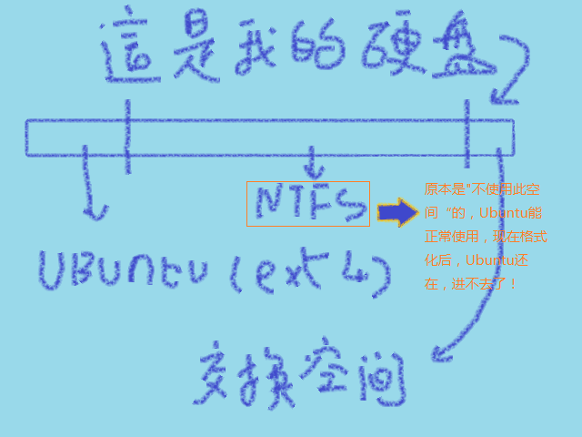

我把ubuntu安装在一个320G的硬盘上,考虑到以后可能会崩溃重装,就只分配了30G的分区挂载"/".硬盘末尾留了2G的交换空间,中间部分没用到的空间设为"不使用".
想把这部分格式化成NTFS存放文件. 于是找了一台安装有windows7的电脑,把:硬盘未使用的地方格式化成NTFS了.现在用这块硬盘启动,显示如下.
error:uknown filesystem.
grub rescue> _
停留在此,不能继续进入系统了.

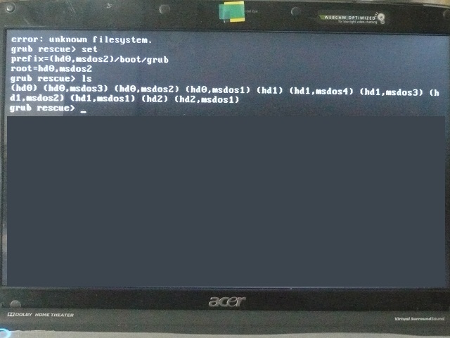

Re: 用windows格式化未使用的分区为NTFS后进不去ubuntu10.10了
正常格的话应该是不影响的才对,
在resceu>下输入
set
ls
把两个命令输出信息贴出来看看
在resceu>下输入
set
ls
把两个命令输出信息贴出来看看

- liangyuanfff
- 帖子: 114
- 注册时间: 2011-02-13 1:38
忘记说了,我现在用的是windows7 linux安装在另一个硬盘上smallapple 写了:正常格的话应该是不影响的才对,
在resceu>下输入
set
ls
把两个命令输出信息贴出来看看
这条命令是我在机子里插着windows7的硬盘,Usb带着ubuntu的硬盘的情况下,由usb启动时运行的.

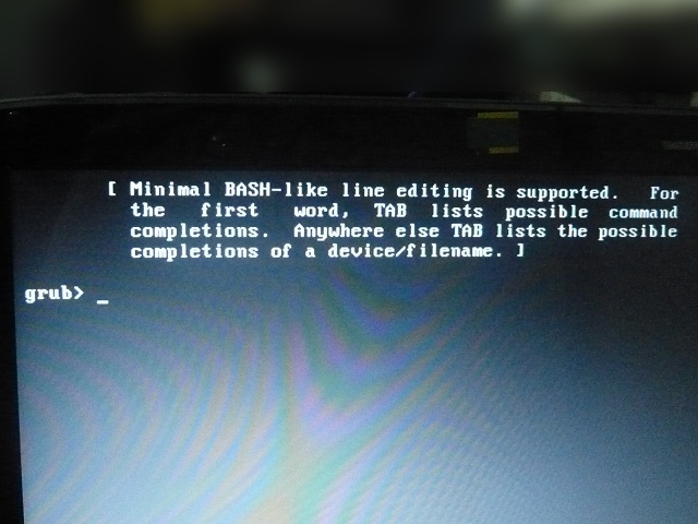

首先,根据你的上一帖的命令,能够进入系统,然后在系统中,我fd了之后,觉得分区应该是sdb1,就sudo grub-install /dev/sdb了,重启,显示:
太谢谢你的坚持不懈的支持啦!

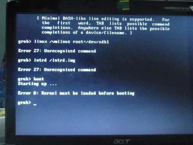

- liangyuanfff
- 帖子: 114
虽然第一个就有问题了 但是我还是三个都执行了 还是boot不了smallapple 写了:不能直接调菜单吗?输入
感觉像是grub不是grub2,你系统是不是有装过grub?
试试下面命令
你图上第二个命令少打个i
能进系统的话继续
试试下面命令
root (hd0,0)
kernel /vmlinuz root=/dev/sdb1
initrd /initrd.img
boot
能进系统的话继续
sudo apt-get purge grub
sudo apt-get purge grub-pc grub-common
sudo rm -fr /boot/grub/*
sudo apt-get install grub-pc grub-common
sudo update-grub

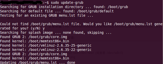

根据你给的命令
root (hd0,0)
initrd /initrd.img
boot
之前少一个i:其实即使有了i也一样,那张图是我为了拍照片干的,拍的时候没注意。。。
