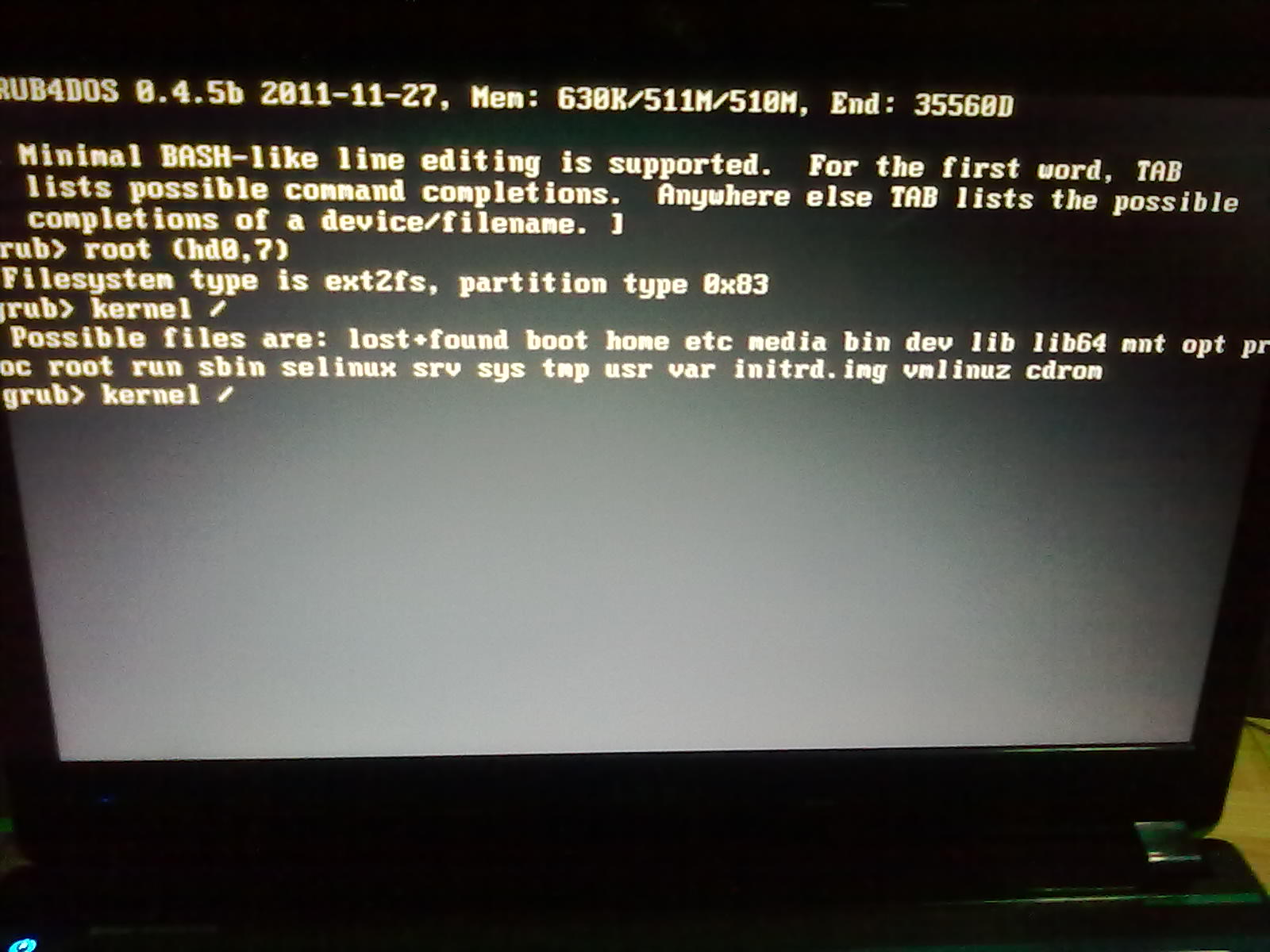

帖子 newlifer » 2012-07-11 22:21
枫叶饭团 写了:首先,在这个grub>输入root (hd0,X)
再输入kernel /xxxxx root=/dev/sdaX
再再输入initrd /xxxxx.img
再再再输入boot
其中的xxx以及X都是tab补全来的
在第二步
这里,输入kernel /然后tab的时候会这样:

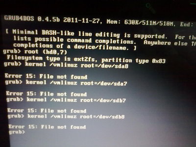

Re: 【求助】easybcd用gurb2引导ubuntu失败
帖子 newlifer » 2012-07-11 22:39
枫叶饭团 写了:肯定是根分区啊,root参数啊。。。目录要错了,那不就成chroot了啊
全程file not found :em06
PS:双硬盘的原因,所以我也试了下sdb
