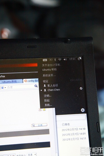

没有 我给你念下菜单:关于这台计算机 ubuntu帮助 系统设置 锁定 客人会话 注销 挂起 关机
- 帖子: 1038
- 注册时间: 2012-06-09 15:40
Re: conky 如何设置开机自动起动 12.10 回答给奖品
剩下的就是输入法 电池 蓝牙 wifi 声音 时钟了哪有开机启动

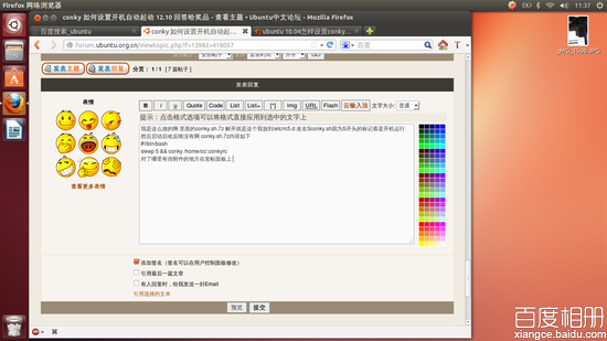

我是这么做的啊 里面的conky.sh.7z 解开就是这个我放到/etc/rc5.d 改名Sconky.sh因为S开头的标记着是开机运行
然后启动后啥反映没有啊 conky.sh.7z内容如下
#!/bin/bash
sleep 5 && conky /home/cc/.conkyrc
我在发帖之前已经拜读过那帖子3遍了 没有系统——》首选项——》启动应用程序 到底应该怎么做啊明示一下谢谢了
对了哪里有传附件的地方在发帖面板上
http://h.hiphotos.baidu.com/album/s%3D5 ... ae7&x=.jpg
#!/bin/bash
对了哪里有传附件的地方在发帖面板上
