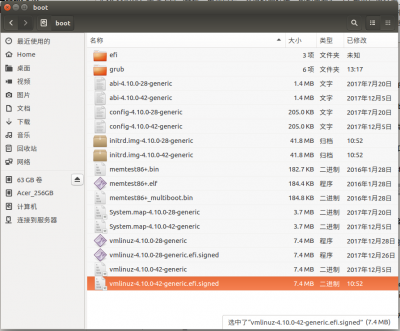

引用:
6. 然而因为ubuntu官方只对grubx64.efi做了安全签名,没有对(升级后的)Linux(压缩)内核,也就是/boot/vmlinuz-xyz做安全签名(xyz为内核版本号),导致在开启安全启动时无法通过UEFI直接加载内核。
好像现在已经对“Linux(压缩)内核”做了安全签名。
2018-01-02 22-40-39屏幕截图.png [ 145.06 KiB | 被浏览 973 次 ]
 文章标题 : Re: 安全启动模式下使用rEFInd跳过grub直接引导内核的方法
帖子发表于 : 2018-01-03 0:37
注册: 2005-09-13 4:56
帖子: 1131
系统: Ubuntu QQ
接收感谢: 47
那倒是挺好。
是否清楚这个签名是内核安装包里自带的,还是安装的过程中才做的签名?能贴一下/etc/kernel/postinst.d/下的脚本名称吗?

明白了,你那里装了签名内核吧?linux-signed-image-xyz
今天才注意到ubuntu源里有签名内核,只是默认没有安装。安装了签名内核就不需要那个脚本了,已对原文做了修改。
男菜鸟 写道:
引用:
看了一下安装后执行脚本,是把一个安装包里自带的签名文件置入原内核里了:
[code】cp /boot/$kernel /boot/$kernel.efi.signed
sbattach --attach /usr/lib/linux/$kernel.efi.signature /boot/$kernel.efi.signed[/code]
男菜鸟 写道:
引用:
