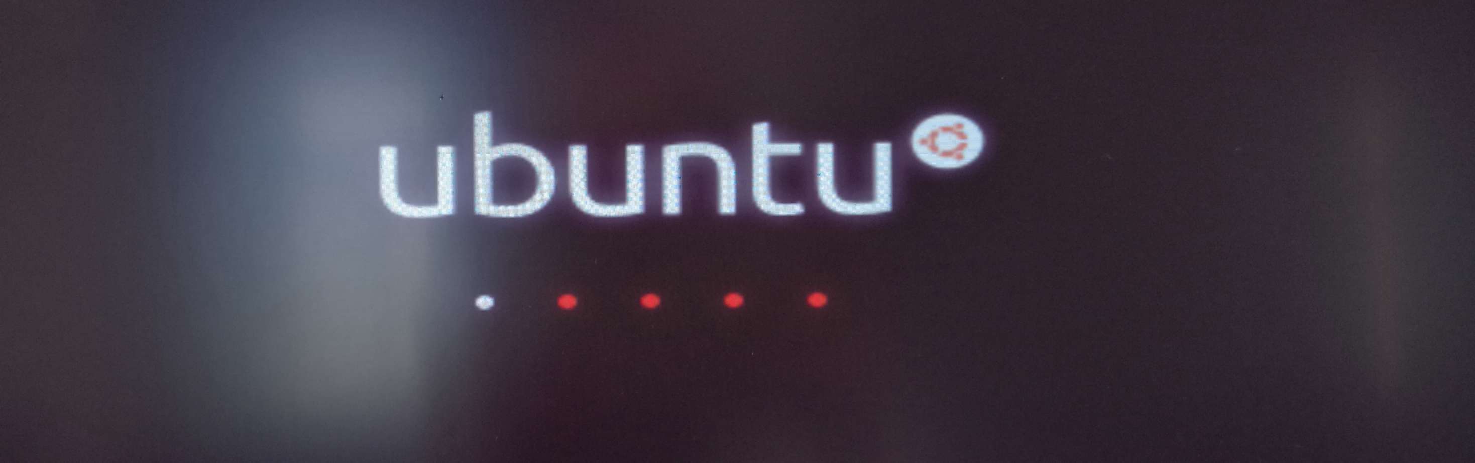

只安装ubuntu16.04 一个系统,已经正常使用一个月。昨天安装face_recognition 及几个库文件后,重新启动系统。停留在如下界面图一(借用网上图)
按Ctl+Atl+ F1 进入字符界面,仅左上角光标闪烁,黑屏。

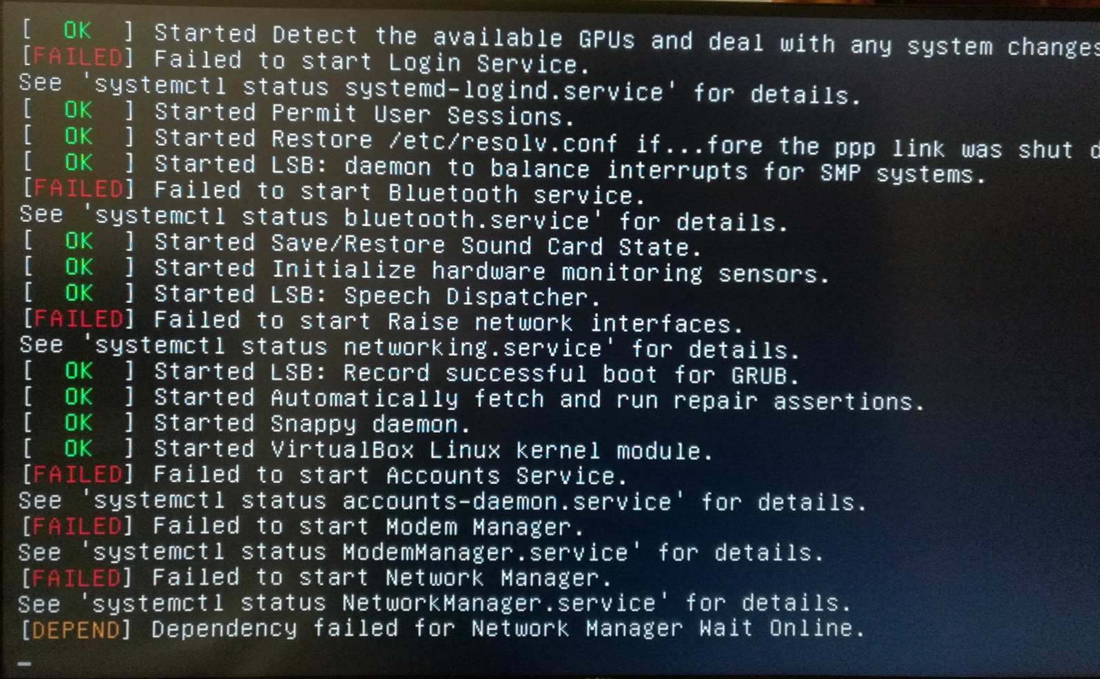

尝试进入 recovery模式,选择resume 后,有如下错误提示。停留在下面最后一行,图二

上面一个图是图二,recovery 的输出

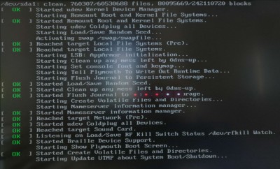

下图是图一

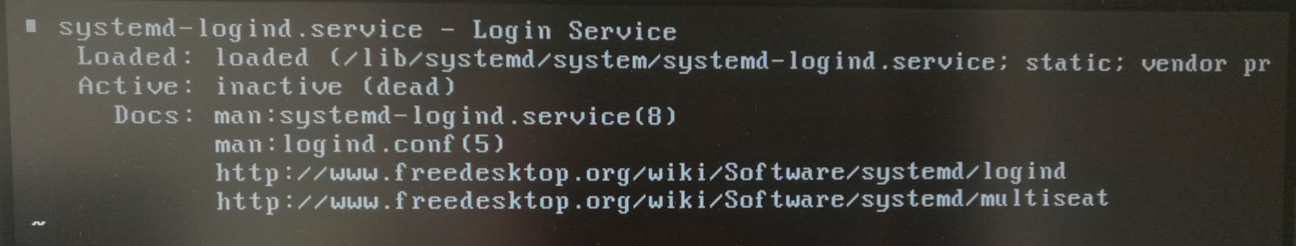

进入recovery mode,然后选择root后,执行 systemctl status systemd-logind.service 输出:
01 login service.jpg [ 314.63 KiB | 被浏览 799 次 ]

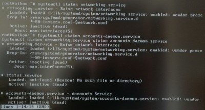

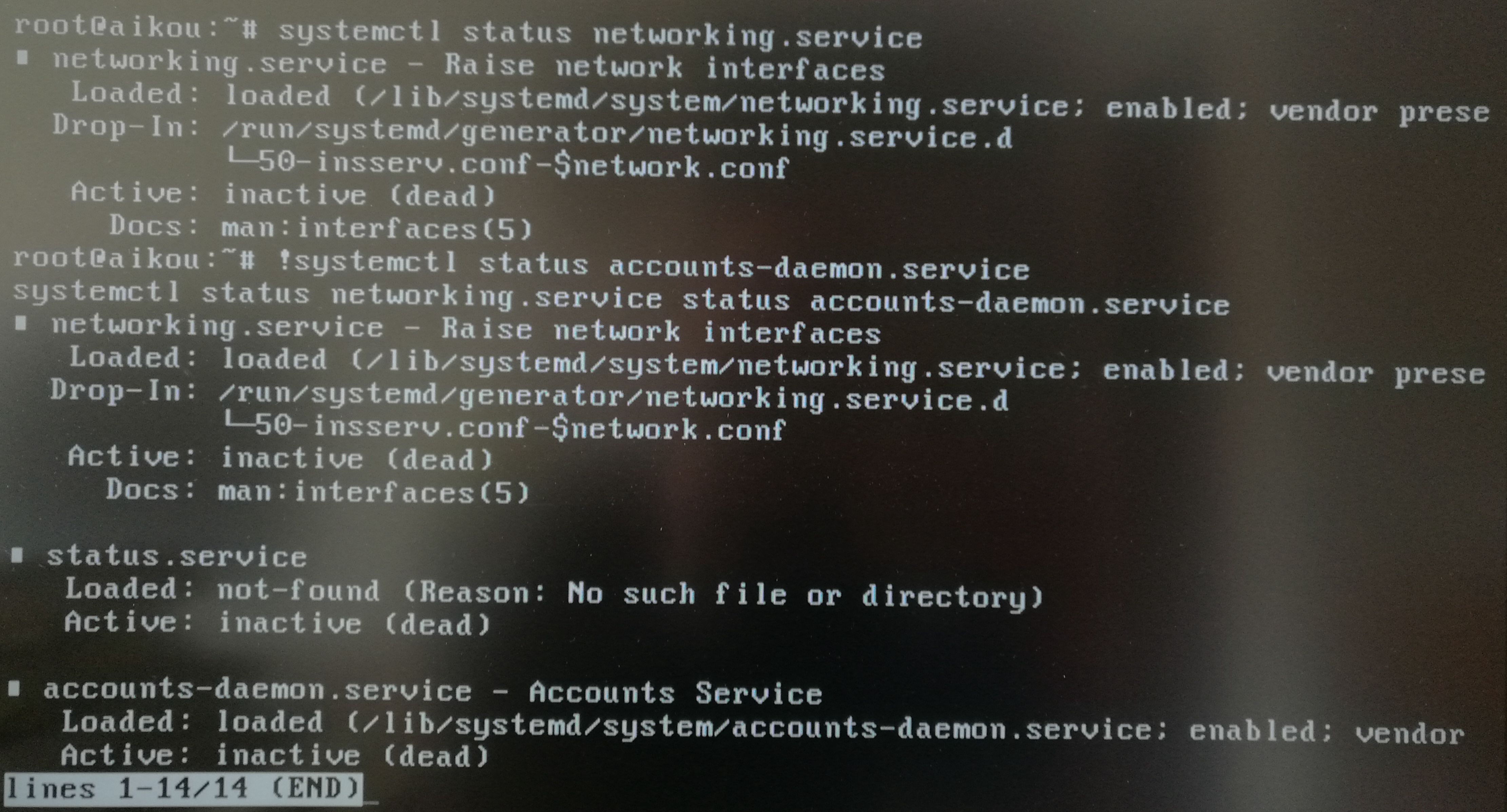

systemctl status networking.service
systemctl status accounts-daemon.service
输出如下图。
由于已经安装 tensorflow ,opencv, face_recognition 等不少软件环境,尽量修复。
文件注释: systemctl status networking.service
02.jpg [ 981.68 KiB | 被浏览 799 次 ]

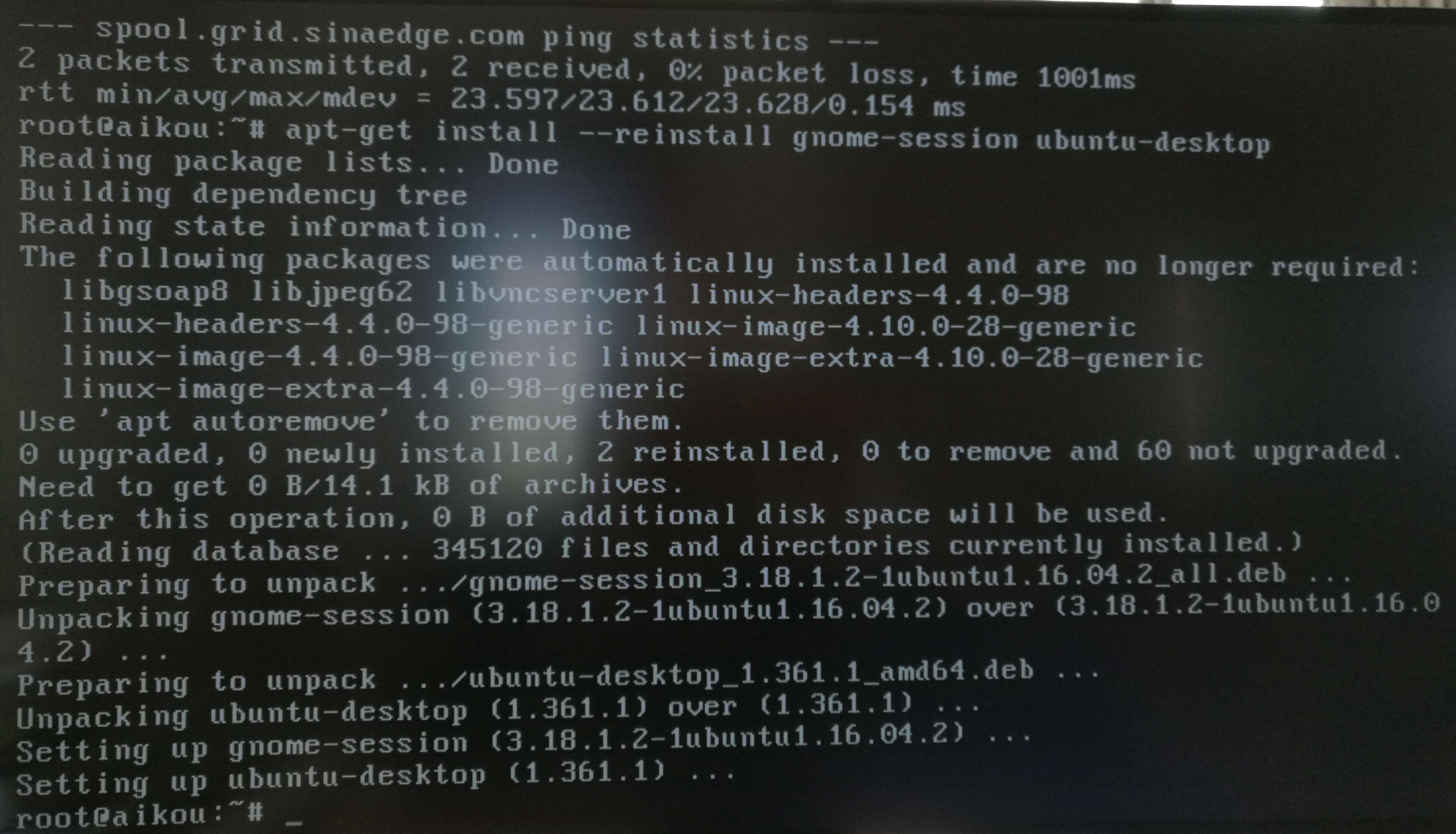

apt-get install --reinstall gnome-session ubuntu-desktop
执行输出如下图一,貌似没错误

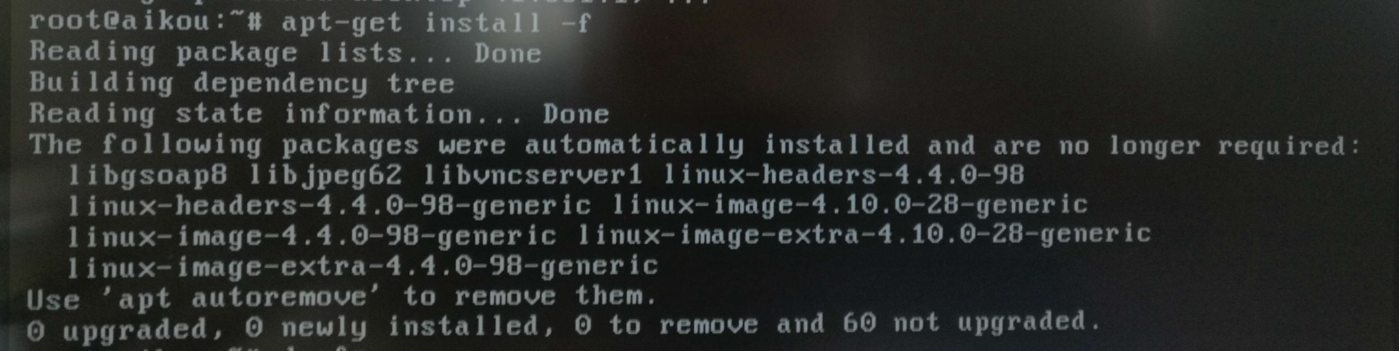

apt-get install -f
执行输出如下图二,貌似没错误

仍然停留在ubuntu 点循环 启动界面,如图三

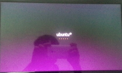

此时用 Ctrl+Alt+ F1-F6 都是黑屏,仅左上角有光标闪动。Ctrl+Alt+ F7 有输出,界面停留在 图四处。
文件注释: apt-get install --reinstall gnome-session ubuntu-desktop

图二 apt-get install -f 输出
文件注释: 图二 apt-get install -f 输出

图三, ubuntu logo 点循环
文件注释: 图三, ubuntu logo 点循环

在logo点循环界面,按Ctrl+Alt+ F7 有输出,界面停留在下图(图四)处
文件注释: 图四,点循环停在此处

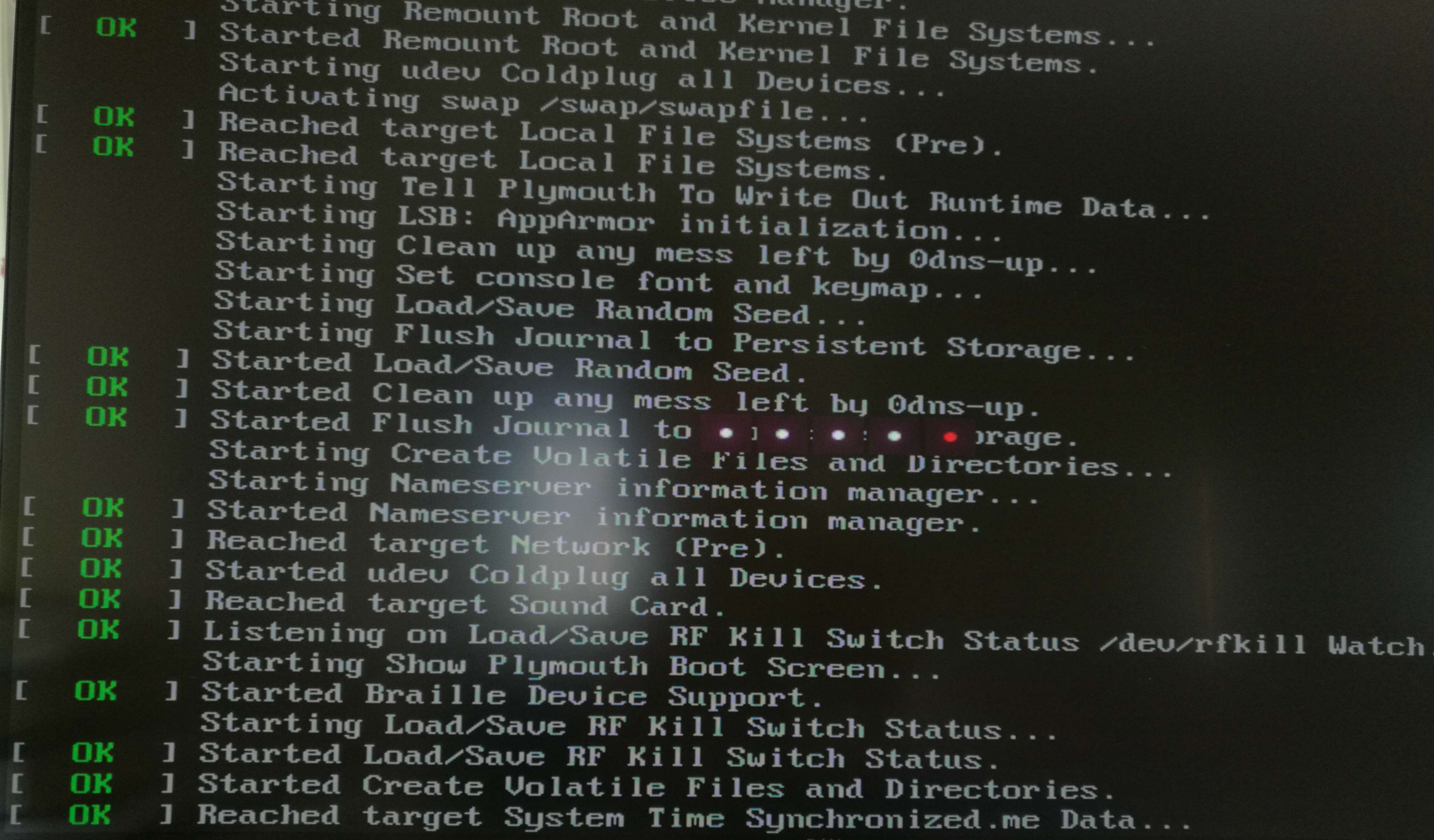

百度了一下,14楼图片中最后一行 UTMP 好像与virtualbox有关。我确实装了virtualbox,没啥用,recovery 模式选root 删除掉
mount -o remount,rw /
apt-get remove virtualbox*
然后重启,点循环界面,切换到字符,如下图。这次没UTMP了,停在 Time Sync...
6.jpg [ 741.14 KiB | 被浏览 753 次 ]
