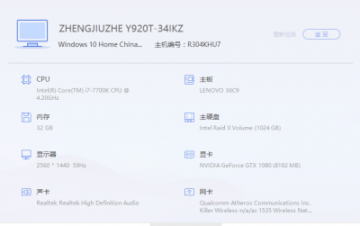

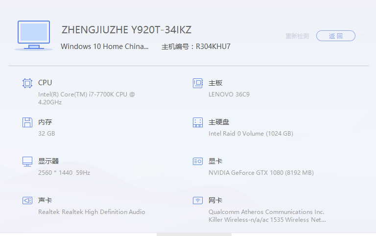

新买的联想Y920T-34IKZ,自带win10家庭版,由于个人需要在linux下面直接利用GPU进行运算,无法再虚拟机里面直接访问到gpu,
所以打算安装双系统,但是按照网上的UEFI+GPT使用U盘安装win10 + Ubuntu 16.04双系统的文章无法成功安装,只能求助于各位大神了
自带系统为WIN10 64位家庭版,硬盘是1T的三星的固态硬盘,使用inter的快速存储技术建立的RAID0,显卡是GTX 1080 的N卡
自带系统是在GTP分区和RAID0的基础上安装的,使用U盘安装Ubuntu 16.04时,无法看到硬盘,导致后续无法安装,请大神帮忙看下该怎么办才能安装上

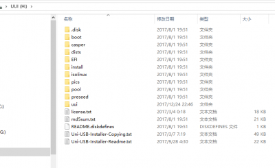

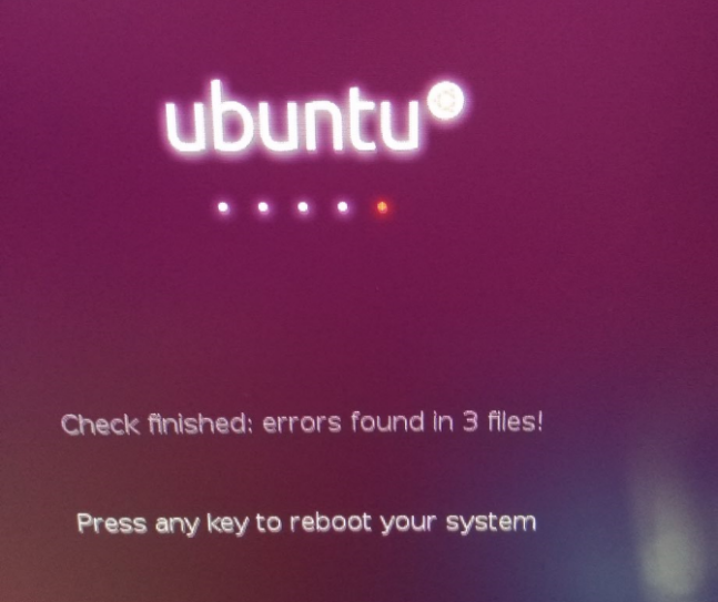

制作的U盘启动器在新机器上面安装ubuntu时,先进行了检验,检验结果说有3个文件有问题,但是我在公司的稍微老式点的机器上面是能成功安装双系统的
公司的电脑原先安装的win7,硬盘是使用MBR分区的,使用的普通机械硬盘,安装时是通过BIOS直接使用制作好的U盘启动器安装的,所以尽管U盘启动器在
校验时说有问题,应该还是能用的,我之前还以为是Ubuntu 16.04 LTS的镜像有问题,特意比较过下载的镜像的MD5值,和官网的值是一样的

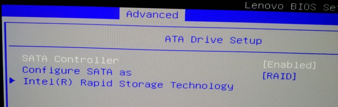

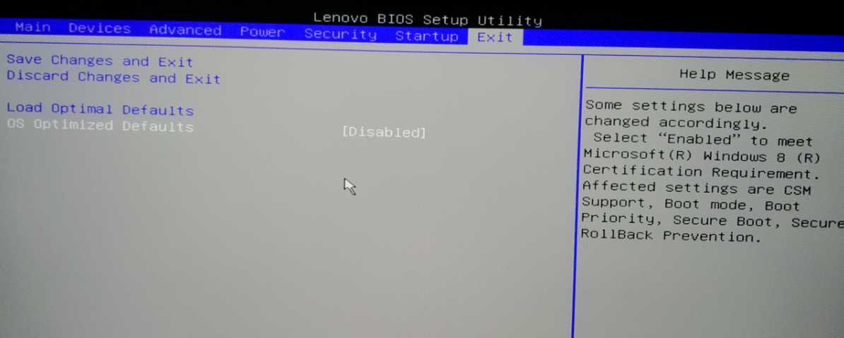

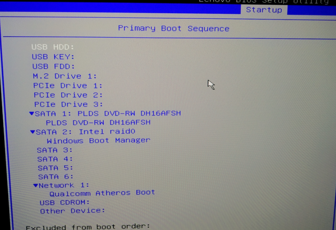

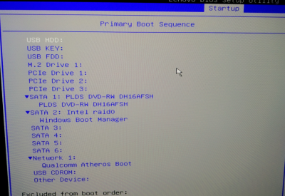

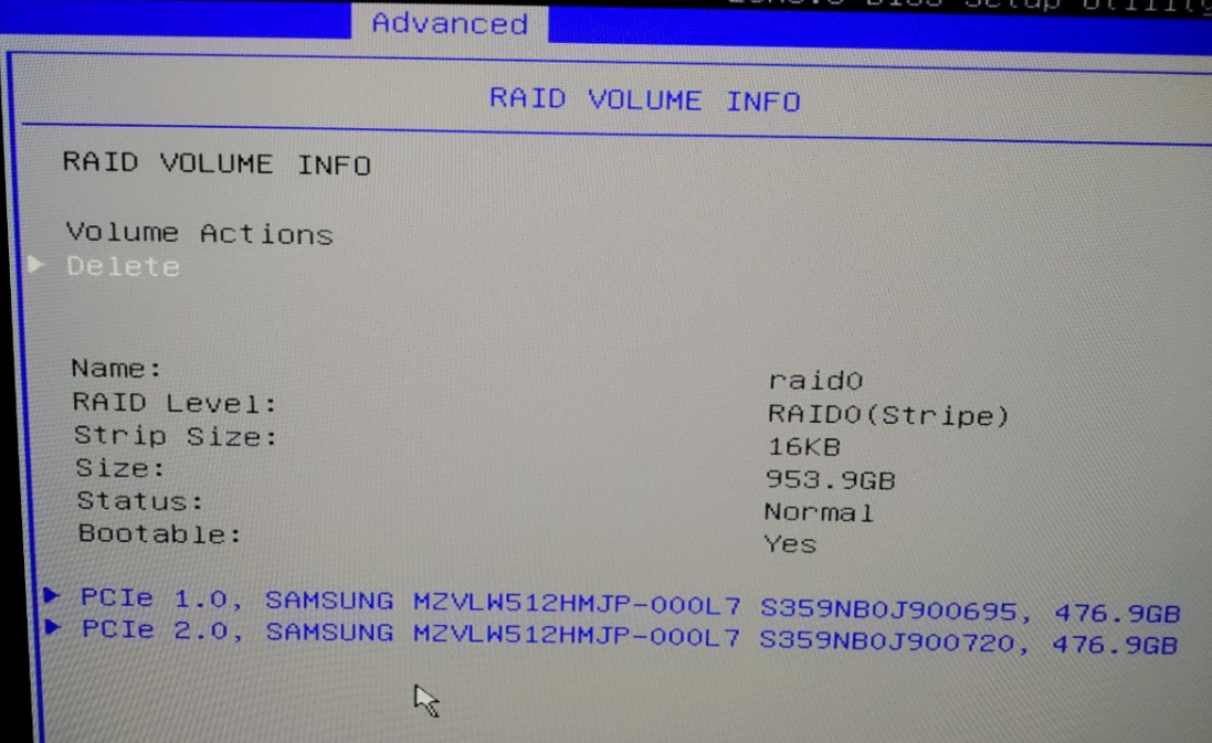

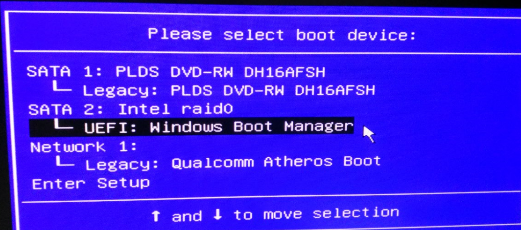

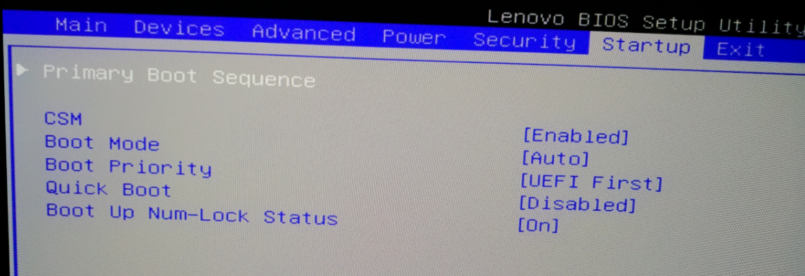

BIOS信息1:
BIOS信息1
BIOS信息2:
BIOS信息3
BIOS信息3:
BIOS信息6

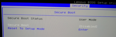

BIOS信息4:
BIOS信息10
BIOS信息5:
BIOS信息11
BIOS信息6:
BIOS信息12
BIOS信息7:
BIOS信息13
点击校验时,开始出现的错误截图:
报错1
校验完成后的报错截图:
检验U盘启动器错误截图

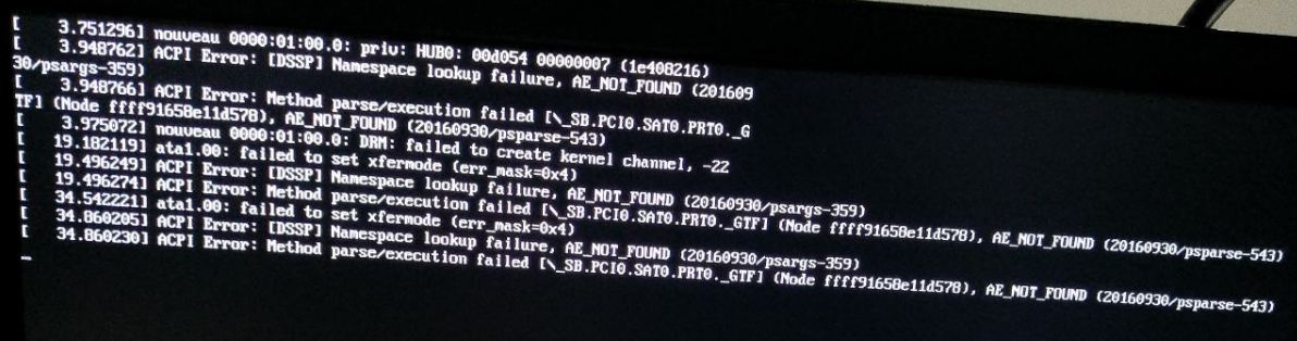

报错后仍然可以进入ubuntu的试用环境选择安装ubuntu,但是在选了语言、和网络后,无法看到硬盘信息导致无法分区,点击+号时,ubuntu就直接报错导致无法继续安装

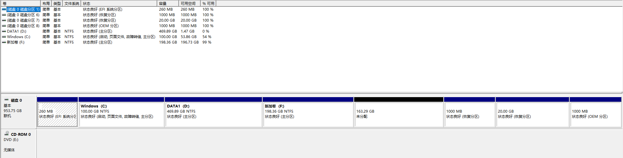

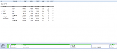

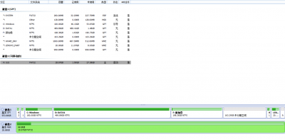

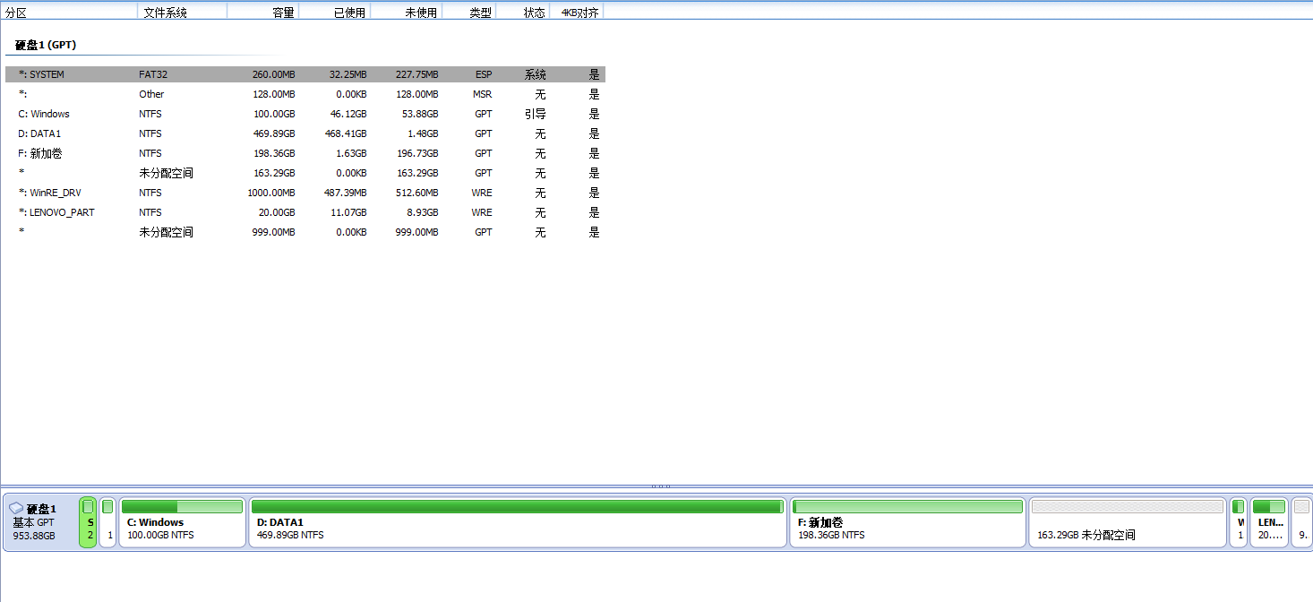

win10系统中的一些硬盘信息:

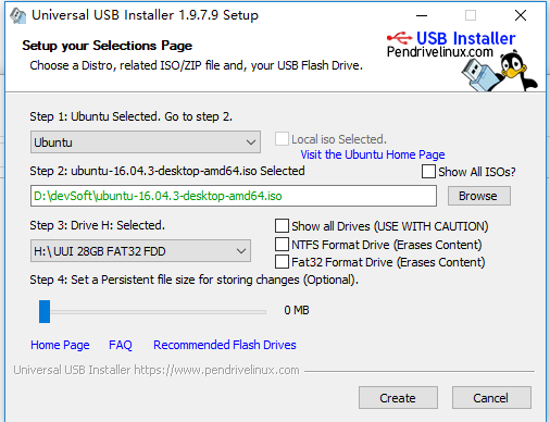

使用Ubuntu16.04镜像文件生成的u盘启动器
U盘启动器制作软件截图
U盘启动器分区情况
系统配置详情

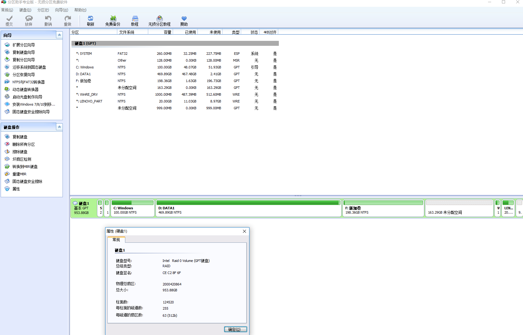

硬盘分区1
硬盘分区2

别折腾了,除非你不打算享用商业公司Intel为旗下产品苦心孤诣地开发的快速存储技术的好处(毕竟你是花了钱的),否则你没法装。
如果你非要装,第一步你就得卸载windows下的Intel RST,换句话就是把RST创建的假磁盘阵列给解体掉。
Linux下有个叫dmraid的东西,可以实现类似的假阵列,但是它到windows下就失效了。
也就是说,你没办法加速双系统的存储,只能牺牲其中一个。
我觉得不需要迁就linux来牺牲硬件性能。既然Ubuntu不支持Intel RST,就别装它了,等它啥时候支持RST再装。

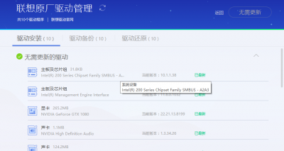

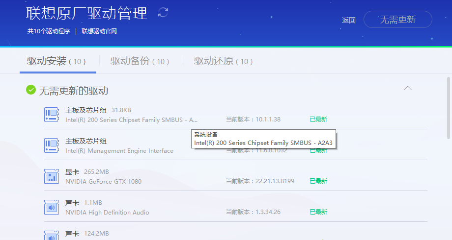

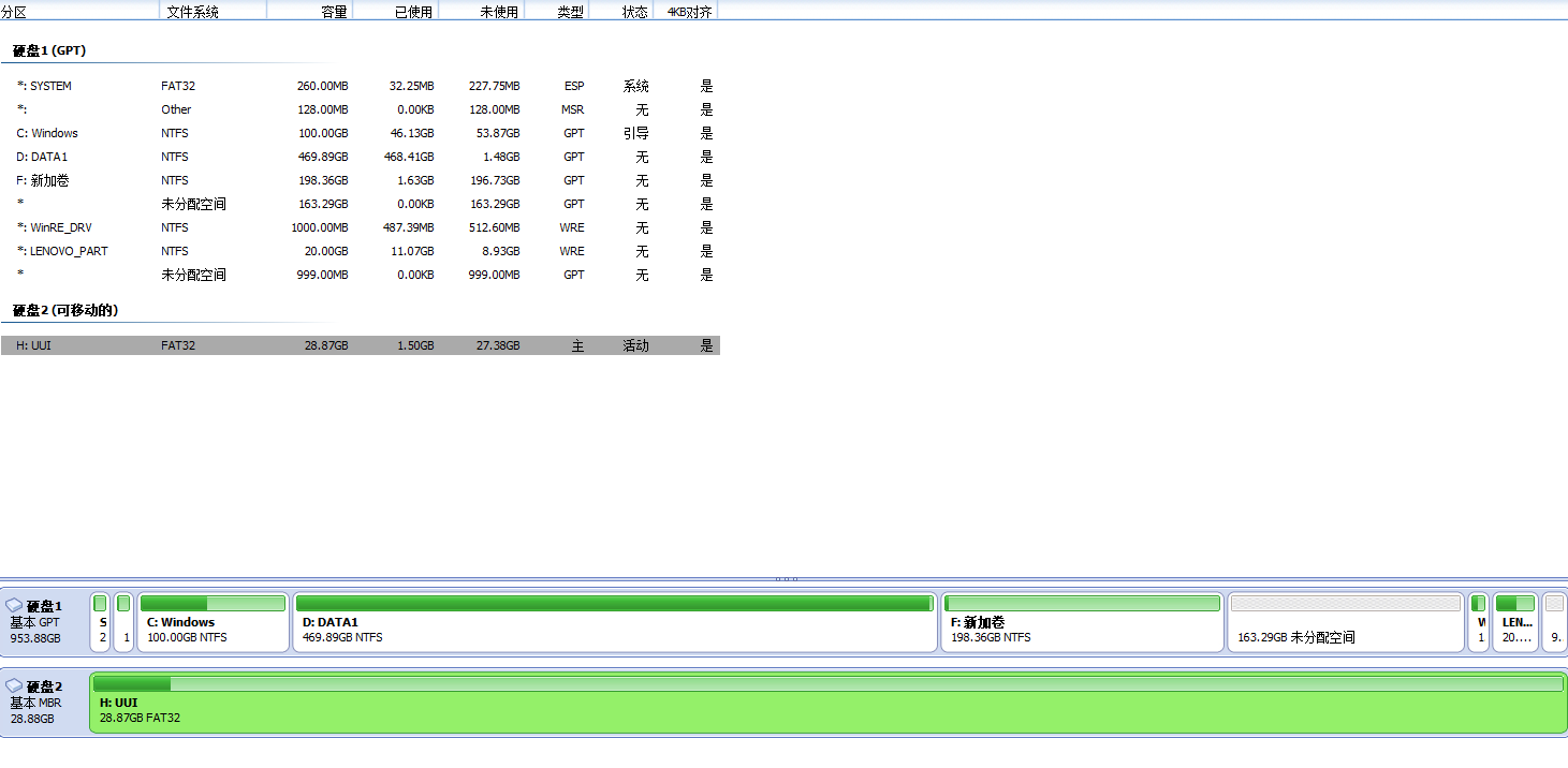

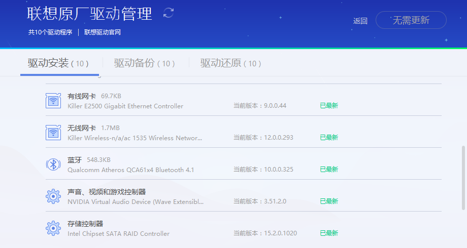

poloshiao 写了:最好先確認 你在 Windows 是 hardware raid, fake raid 或 software raid
您好,在网上查了几篇有关RAID的文章,介绍了这三种RAID以及RAID的级别(0-5),但是看完还是不知道自己机器的RAID是属于哪种
您能根据我开始提供的那些BIOS的截图信息以及下面的两张驱动截图信息和一张硬盘截图信息判断出是哪种吗?
驱动1
驱动2
硬盘分区信息

RST是fake raid,而且Linux并不支持RST

檔案註釋: BIOS信息3
檔案註釋: BIOS信息6
1. hardware raid 通常由 raid 卡硬件上面的晶片 負責管理 組成的 Raid 及 組成的元素 (分割區) 通常開機時 其組成的元素 (分割區) 是呈現已組成的 raid
2. Fake raid 由 raid 卡 附送的驅動軟件 負責管理 組成的 Raid 及 組成的元素 (分割區) 通常可以從開機 Bios 畫面登入 Bios 組成/拆散 Raid 及 組成的元素 通常開機時 其組成的元素 (分割區) 是呈現已組成的 raid
3. Software raid 由 Ubuntu 程式套件 負責管理 組成的 Raid 及 組成的元素 (分割區) 通常開機時 其組成的元素 (分割區) 是呈現單獨分割區狀態 開機過程 才組成 raid
4. 參考你的電腦或主機板的詳細使用說明書有關 Intel RST 部份章節
