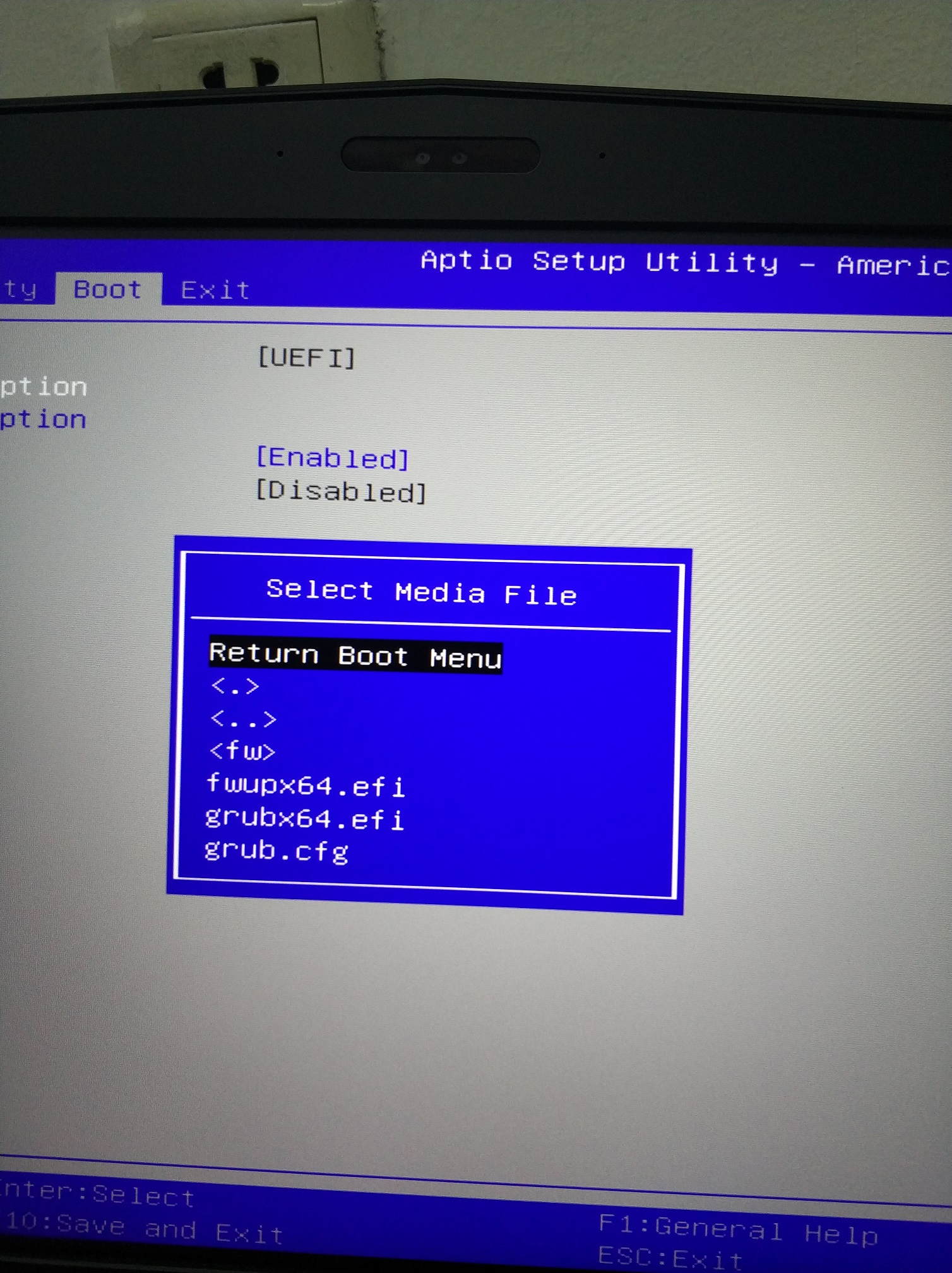

我的系统是win10和ubuntu16.04双系统,关闭security boot情况下使用正常,但是我想开启security boot运行ubuntu,网上说需要用shimx64.efi来引导才行,但是我手动添加ubuntu下的efi引导文件发现只有两个,fwupx64.efi和grub264.efi如图,没有shimx64.efi,然后两个efi我都试过了,都是只能在security boot关闭的情况下运行,请问各位,这种情况下如何在security boot开启的情况下使用ubuntu?
如图这是我的ubuntu系统引导文件,没有shimx64

啟動 security boot 情况下 使用 Live USB 安裝 Ubuntu
安裝時 掛載 esp 分割區 到 /boot/efi
安裝好後 在 esp 分割區的 \EFI\ubuntu 路徑下 應該就會有 shimx64.efi grubx64.efi 等等 開機檔案
如果從已安裝 Ubuntu 桌面下指令
sudo ls -al /boot/efi/EFI/ubuntu
應該就有 shimx64.efi
注意 大小寫不同

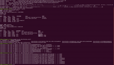

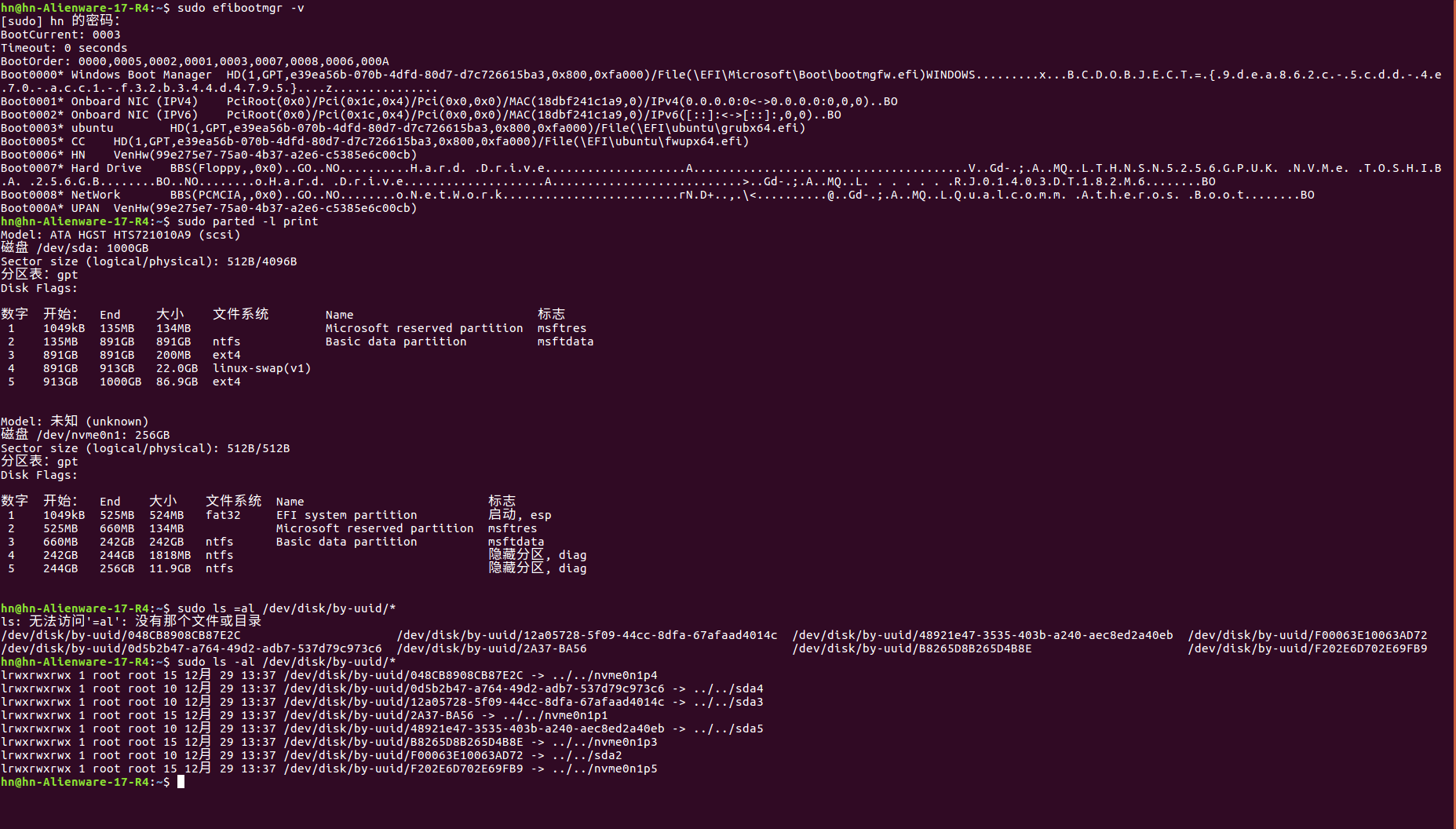

谢谢您耐心的回答,我已经按照您说的做了,截图如下:

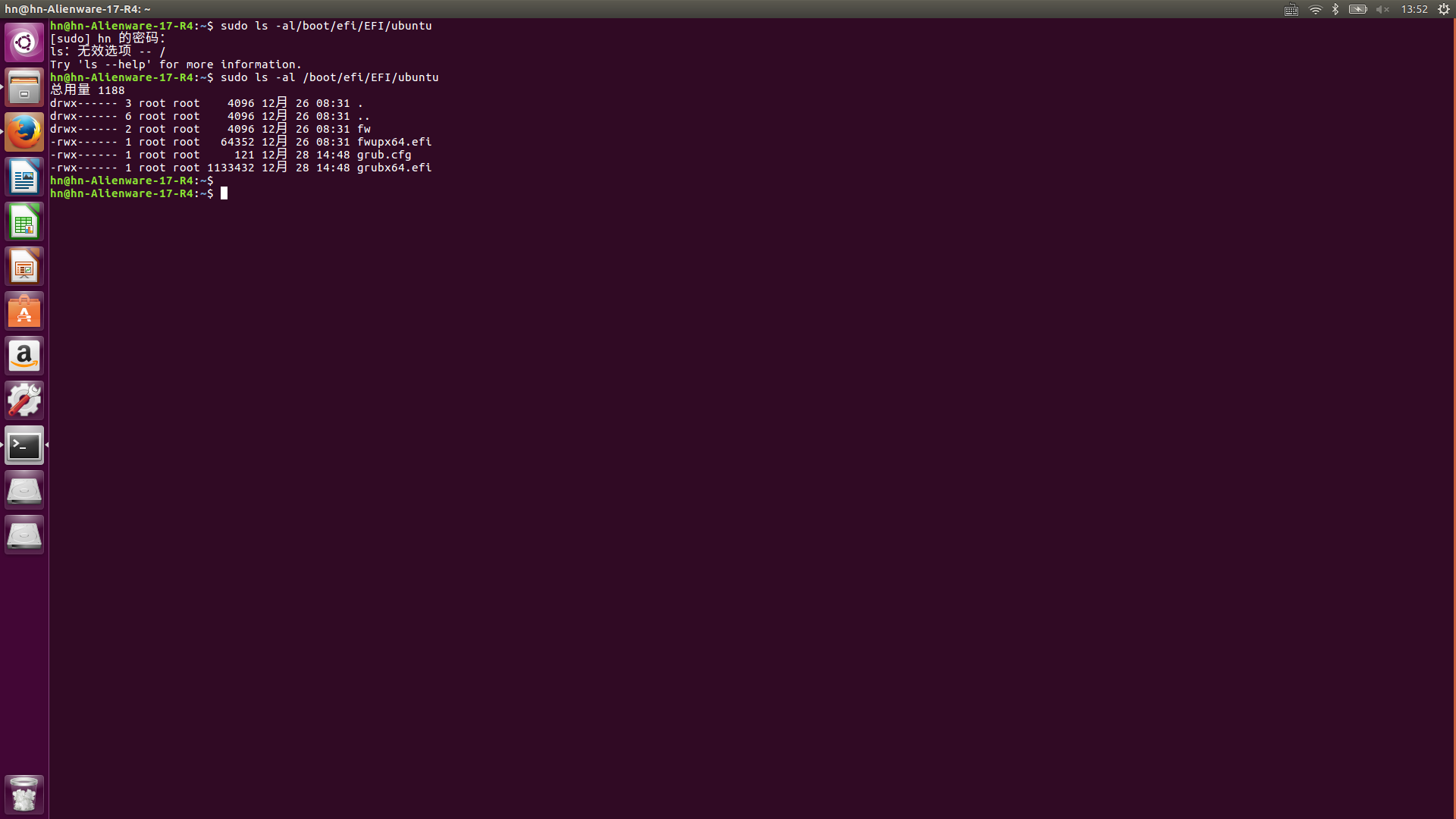

如果從已安裝 Ubuntu 桌面下指令
應該就有 shimx64.efi
我用了此指令,截图如下并没有shimx64

我已经按照您说的做了,截图如下:
把結果全部直接 選取/複製/貼上來
不要摘錄 以免遺漏重要訊息
不要擷圖 方便回文直接引用你貼上來的資料 方便你閱讀
1. 不要擷圖 方便回文直接引用你貼上來的資料 方便你閱讀

感谢您还在关注这个问题,我已经把他全部弄成文字了如下图:
hn@hn-Alienware-17-R4:~$ sudo efibootmgr -v
BootCurrent: 0003
Timeout: 0 seconds
BootOrder: 0003,0000,0005,0002,0001,0007,0008,0006,000A
Boot0000* Windows Boot Manager HD(1,GPT,e39ea56b-070b-4dfd-80d7-d7c726615ba3,0x800,0xfa000)/File(\EFI\Microsoft\Boot\bootmgfw.efi)WINDOWS.........x...B.C.D.O.B.J.E.C.T.=.{.9.d.e.a.8.6.2.c.-.5.c.d.d.-.4.e.7.0.-.a.c.c.1.-.f.3.2.b.3.4.4.d.4.7.9.5.}....z...............
Boot0001* Onboard NIC (IPV4) PciRoot(0x0)/Pci(0x1c,0x4)/Pci(0x0,0x0)/MAC(18dbf241c1a9,0)/IPv4(0.0.0.0:0<->0.0.0.0:0,0,0)..BO
Boot0002* Onboard NIC (IPV6) PciRoot(0x0)/Pci(0x1c,0x4)/Pci(0x0,0x0)/MAC(18dbf241c1a9,0)/IPv6([::]:<->[::]:,0,0)..BO
Boot0003* ubuntu HD(1,GPT,e39ea56b-070b-4dfd-80d7-d7c726615ba3,0x800,0xfa000)/File(\EFI\ubuntu\grubx64.efi)
Boot0005* CC HD(1,GPT,e39ea56b-070b-4dfd-80d7-d7c726615ba3,0x800,0xfa000)/File(\EFI\ubuntu\fwupx64.efi)
Boot0006* HN VenHw(99e275e7-75a0-4b37-a2e6-c5385e6c00cb)
Boot0007* Hard Drive BBS(Floppy,,0x0)..GO..NO..........H.a.r.d. .D.r.i.v.e....................A.......................................V..Gd-.;.A..MQ..L.T.H.N.S.N.5.2.5.6.G.P.U.K. .N.V.M.e. .T.O.S.H.I.B.A. .2.5.6.G.B........BO..NO........o.H.a.r.d. .D.r.i.v.e....................A...........................>..Gd-.;.A..MQ..L. . . . . . .R.J.0.1.4.0.3.D.T.1.8.2.M.6........BO
Boot0008* NetWork BBS(PCMCIA,,0x0)..GO..NO........o.N.e.t.W.o.r.k.........................rN.D+..,.\<[email protected].;.A..MQ..L.Q.u.a.l.c.o.m.m. .A.t.h.e.r.o.s. .B.o.o.t........BO
Boot000A* UPAN VenHw(99e275e7-75a0-4b37-a2e6-c5385e6c00cb)
hn@hn-Alienware-17-R4:~$ sudo parted -l print
Model: ATA HGST HTS721010A9 (scsi)
磁盘 /dev/sda: 1000GB
Sector size (logical/physical): 512B/4096B
分区表:gpt
Disk Flags:
数字 开始: End 大小 文件系统 Name 标志
1 1049kB 135MB 134MB Microsoft reserved partition msftres
2 135MB 891GB 891GB ntfs Basic data partition msftdata
3 891GB 891GB 200MB ext4
4 891GB 913GB 22.0GB linux-swap(v1)
5 913GB 1000GB 86.9GB ext4
Model: 未知 (unknown)
磁盘 /dev/nvme0n1: 256GB
Sector size (logical/physical): 512B/512B
分区表:gpt
Disk Flags:
1 1049kB 525MB 524MB fat32 EFI system partition 启动, esp
2 525MB 660MB 134MB Microsoft reserved partition msftres
3 660MB 242GB 242GB ntfs Basic data partition msftdata
4 242GB 244GB 1818MB ntfs 隐藏分区, diag
5 244GB 256GB 11.9GB ntfs 隐藏分区, diag
hn@hn-Alienware-17-R4:~$ sudo ls -al /dev/disk/by-uuid/*
lrwxrwxrwx 1 root root 15 12月 29 23:01 /dev/disk/by-uuid/048CB8908CB87E2C -> ../../nvme0n1p4
lrwxrwxrwx 1 root root 10 12月 29 23:01 /dev/disk/by-uuid/0d5b2b47-a764-49d2-adb7-537d79c973c6 -> ../../sda4
lrwxrwxrwx 1 root root 10 12月 29 23:01 /dev/disk/by-uuid/12a05728-5f09-44cc-8dfa-67afaad4014c -> ../../sda3
lrwxrwxrwx 1 root root 15 12月 29 23:01 /dev/disk/by-uuid/2A37-BA56 -> ../../nvme0n1p1
lrwxrwxrwx 1 root root 10 12月 29 23:01 /dev/disk/by-uuid/48921e47-3535-403b-a240-aec8ed2a40eb -> ../../sda5
lrwxrwxrwx 1 root root 15 12月 29 23:01 /dev/disk/by-uuid/B8265D8B265D4B8E -> ../../nvme0n1p3
lrwxrwxrwx 1 root root 10 12月 29 23:01 /dev/disk/by-uuid/F00063E10063AD72 -> ../../sda2
lrwxrwxrwx 1 root root 15 12月 29 23:01 /dev/disk/by-uuid/F202E6D702E69FB9 -> ../../nvme0n1p5
hn@hn-Alienware-17-R4:~$ sudo ls -al /dev/disk/by-partuuid/*
lrwxrwxrwx 1 root root 10 12月 29 23:01 /dev/disk/by-partuuid/029dae2b-d772-4d9d-93d8-a8a34cd5c7a0 -> ../../sda3
lrwxrwxrwx 1 root root 10 12月 29 23:01 /dev/disk/by-partuuid/5cb1541c-a533-4600-b52a-e752c0abad06 -> ../../sda1
lrwxrwxrwx 1 root root 10 12月 29 23:01 /dev/disk/by-partuuid/6523854d-7354-47ca-87ff-eb740363c2d8 -> ../../sda5
lrwxrwxrwx 1 root root 10 12月 29 23:01 /dev/disk/by-partuuid/680f3cbb-0410-49a9-a40a-a1b0f9f111ca -> ../../sda2
lrwxrwxrwx 1 root root 15 12月 29 23:01 /dev/disk/by-partuuid/84fc8ca6-3b8e-440a-b1c2-1cb9dc2534fb -> ../../nvme0n1p2
lrwxrwxrwx 1 root root 15 12月 29 23:01 /dev/disk/by-partuuid/ae4fd165-5ca0-49ca-8566-1a7391b5661a -> ../../nvme0n1p5
lrwxrwxrwx 1 root root 10 12月 29 23:01 /dev/disk/by-partuuid/d67b26ea-010e-478e-bde6-fb86828f207f -> ../../sda4
lrwxrwxrwx 1 root root 15 12月 29 23:01 /dev/disk/by-partuuid/e39ea56b-070b-4dfd-80d7-d7c726615ba3 -> ../../nvme0n1p1
lrwxrwxrwx 1 root root 15 12月 29 23:01 /dev/disk/by-partuuid/e73b55d6-949c-4a65-8fdd-0cd66cc4c506 -> ../../nvme0n1p4
lrwxrwxrwx 1 root root 15 12月 29 23:01 /dev/disk/by-partuuid/ea598aff-3cdf-40b1-b9db-852bb7122bba -> ../../nvme0n1p3
hn@hn-Alienware-17-R4:~$ ^C
hn@hn-Alienware-17-R4:~$ sudo dpkg -l | grep shim shim-signed
grep: shim-signed: 没有那个文件或目录
hn@hn-Alienware-17-R4:~$ sudo dpkg -L shim-signed | grep shim.efi.signed
dpkg-query: 软件包 shim-signed 没有被安装
使用 dpkg --info (= dpkg-deb --info) 来检测打包好的文件,
还可以通过 dpkg --contents (= dpkg-deb --contents) 来列出它们的内容。
