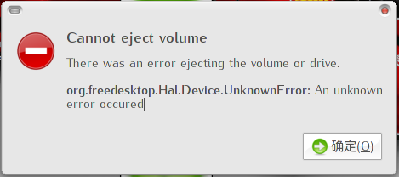

不知道是不是我开始用arch产生的问题。。。
现象是,CD-rom放入后没有自动mount,空白cd-r也不认了。只有重启(重启的时候光盘不拿出来)以后才出现。
现在我怀疑2个东西:
1)是否和我用virtualbox有关?
2)是否和HAL的某些设置有关(比如权限)?附图是我右键点击桌面cdr光盘图标选择弹出时出现的,而这个时候我的cdr早已刻好拿出,驱动器中没有东西(桌面图标没有自动消失)。
请指教。

看这个:http://wiki.archlinux.org/index.php/HAL_(%E7%AE%80%E4%BD%93%E4%B8%AD%E6%96%87)

根据wiki的建议把fstab里面关于cd的项目除掉,还是不行。 :shock:
