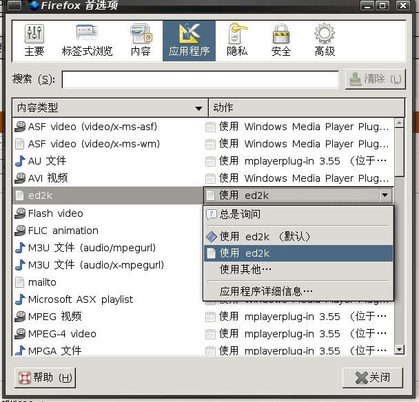

1.关闭firefox
2.根据`/.mozilla/firefox/下profiles.ini的内容,找到目前有效的 xxxx.default目录,我的为sawx49t0.default
3.编辑 `/.mozilla/firefox/sawx49t0.default下的prefs.js ,加入如下内容(加前搜索ed2k,有ed2k的行全删)
user_pref("network.protocol-handler.app.ed2k", "/usr/bin/ed2k");
user_pref("network.protocol-handler.expose.ed2k", false);
user_pref("network.protocol-handler.external.ed2k", true);
4.启动firefox,编辑--首选项---应用程序 ---ed2k---使用其它----浏览到/usr/bin/ed2k
我已经做到图中的步骤,离成功就差一步,到这一步后,点ed2k连接就是点不开,请教。

我在ubuntu 和 arch 都可以做到图中的那一步, /usr/bin/ed2k可以浏览到,应不缺组件,但就是点不开ed2k 的连接

一直没管, 只是pacman -Syu, 最近发现可以自动下载了,莫名其妙,
证明一楼的方法与网上盛传的方法(6楼,9楼)具有同等效力

今天刚解决了类似的问题。
如果在Ubuntu上安装的是ubuntu repository中的firefox,下面的配置项似乎无法保存:
但是发现了一个包,装上就管用了:
amule-gnome-support
