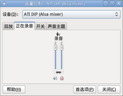

求助:arch gnome 中麦克风静音如何取消,如图。谢谢!
Screenshot-音量控制:ATI IXP (Alsa mixer).png
Screenshot-音量控制:ATI IXP (Alsa mixer).png [ 30.11 KiB | 被浏览 1843 次 ]
红叉取消保存不了 :em06
晕死 :em06 刚刚用麦克风测试有声音 :em05 但是那鬼地方还是红叉 :em20

sudo alsactl store
之后添加alsa服务

梨,半斤 写道:
sudo alsactl store
之后添加alsa服务
谢谢!在rc.conf添加,对吗?

梨,半斤 写道:
sudo alsactl store
之后添加alsa服务
经测试运行之后重启 无效
alsa在rc.conf原来就有加

我的理解是sudo alsactl store会把当前设置写到/etc/asound.state文件中。但是如要让电脑应用此配置文件中的设置,则需执行sudo alsactl restore。
所以,如要每次开机都恢复asound.state文件中的设置,则需要在每次开机都执行命令"alsactl restore"。一个办法是把这个命令放到/etc/rc.local文件中。
这个办法对我是有用的。如果还不行,则看一看asound.state文件中,mic的设置是false还是true。如果是false,则改成true。

引用:
control.15 {
comment.access 'read write'
comment.type BOOLEAN
comment.count 1
iface MIXER
name 'Mic Boost (+20dB)'
value false
这地方用root权限改true保存之后,再进去还是false
经测试运行 sudo alsactl store
会变false。暂时无效,等下回重启回来报告 :em02 谢谢!

注意我用的命令和楼上的不一样,呵呵
楼上用的是store,写到asound,我用的是restore,从asound读取。不知你说的自动改成false是不是这问题?还是我理解不对?
另外,至少从英文字面看,你改的那个选项是把Mic的音量增大20分贝,不是打开Mic。
我自己的asound.conf里面这个选项以前是false,我自己手工改成true的:
control.11 {
comment.count 2
iface MIXER
name 'Capture Switch'
value.0 true
value.1 true

确认存在alsa守护进程?
确认当前用户有audio权限?

Havanna 写道:
确认存在alsa守护进程?
确认当前用户有audio权限?
这个应该没问题 :em02如何鉴定?audio::92:*******
DAEMONS=(syslog-ng hal !dbus !network clamav ufw !iptables networkmanager netfs !crond alsa ntpd cpufreq mpd gdm)
