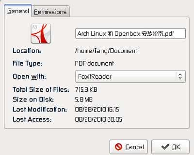

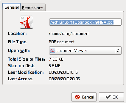

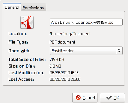

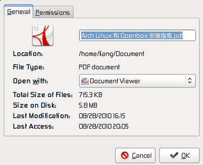

:em19 只能选择evince程序打开PDF文件:
P1.png [ 23.1 KiB | 被浏览 5496 次 ]
:em05 终于能选择使用FoxitReader打开PDF文件啦:
P2.png [ 22.37 KiB | 被浏览 5496 次 ]
