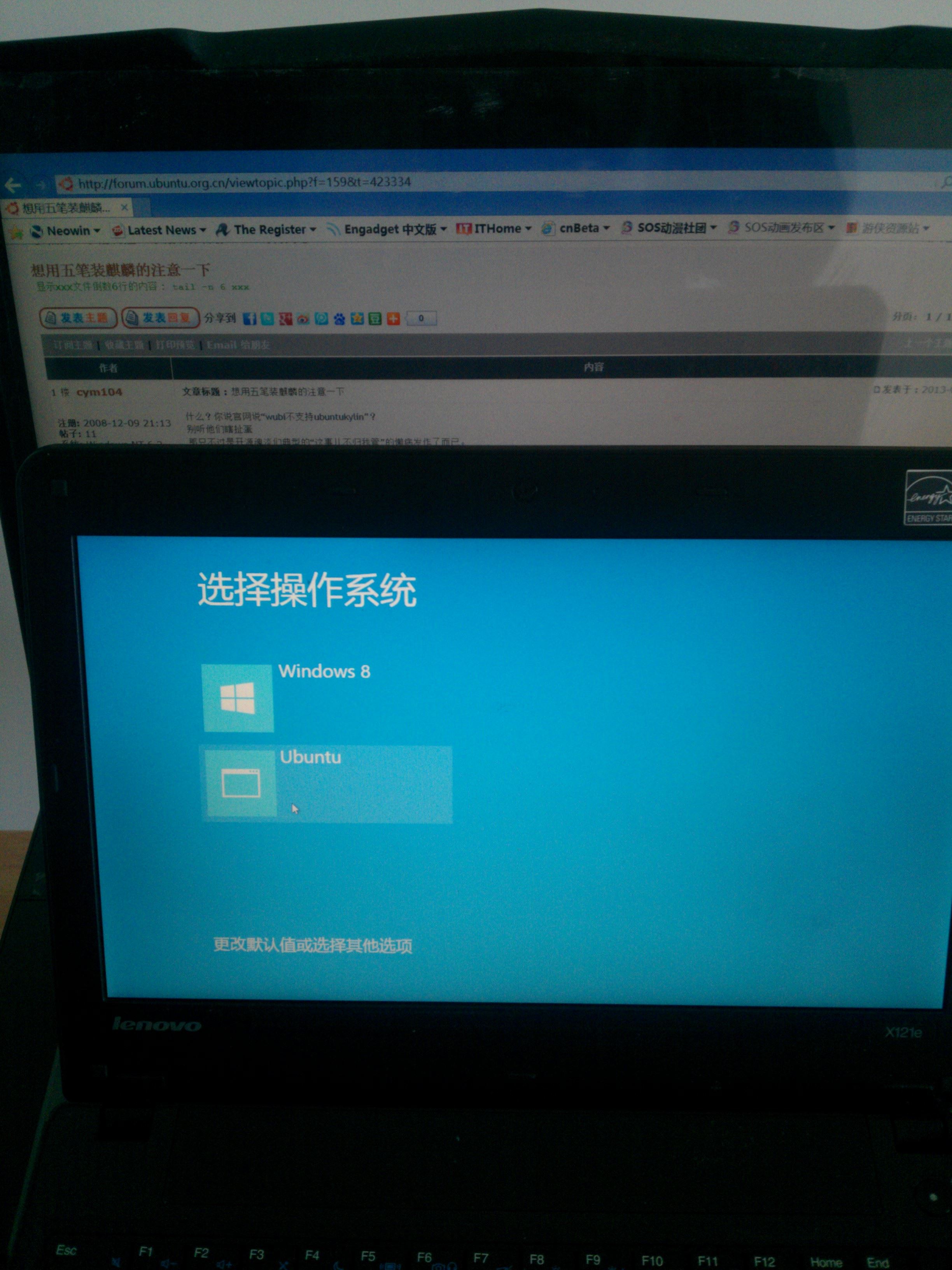

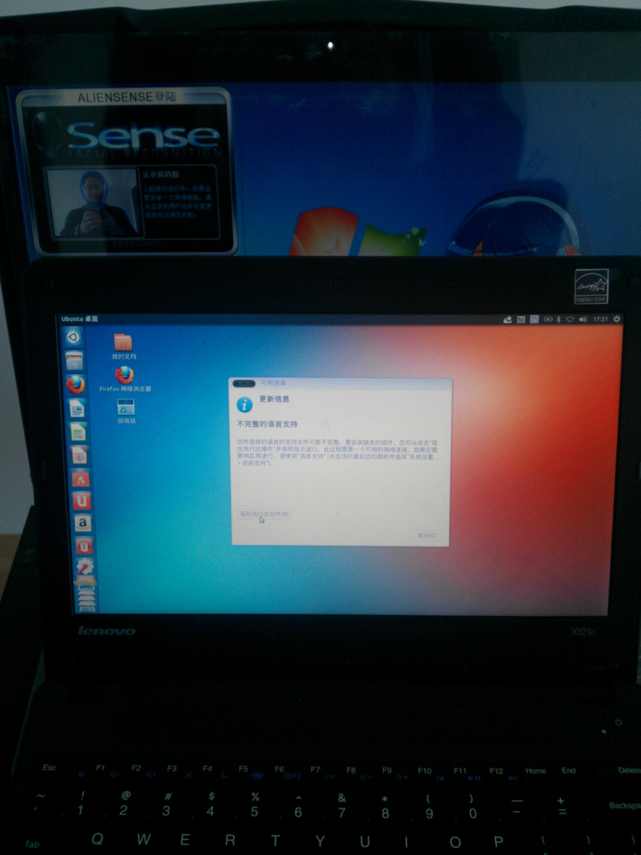

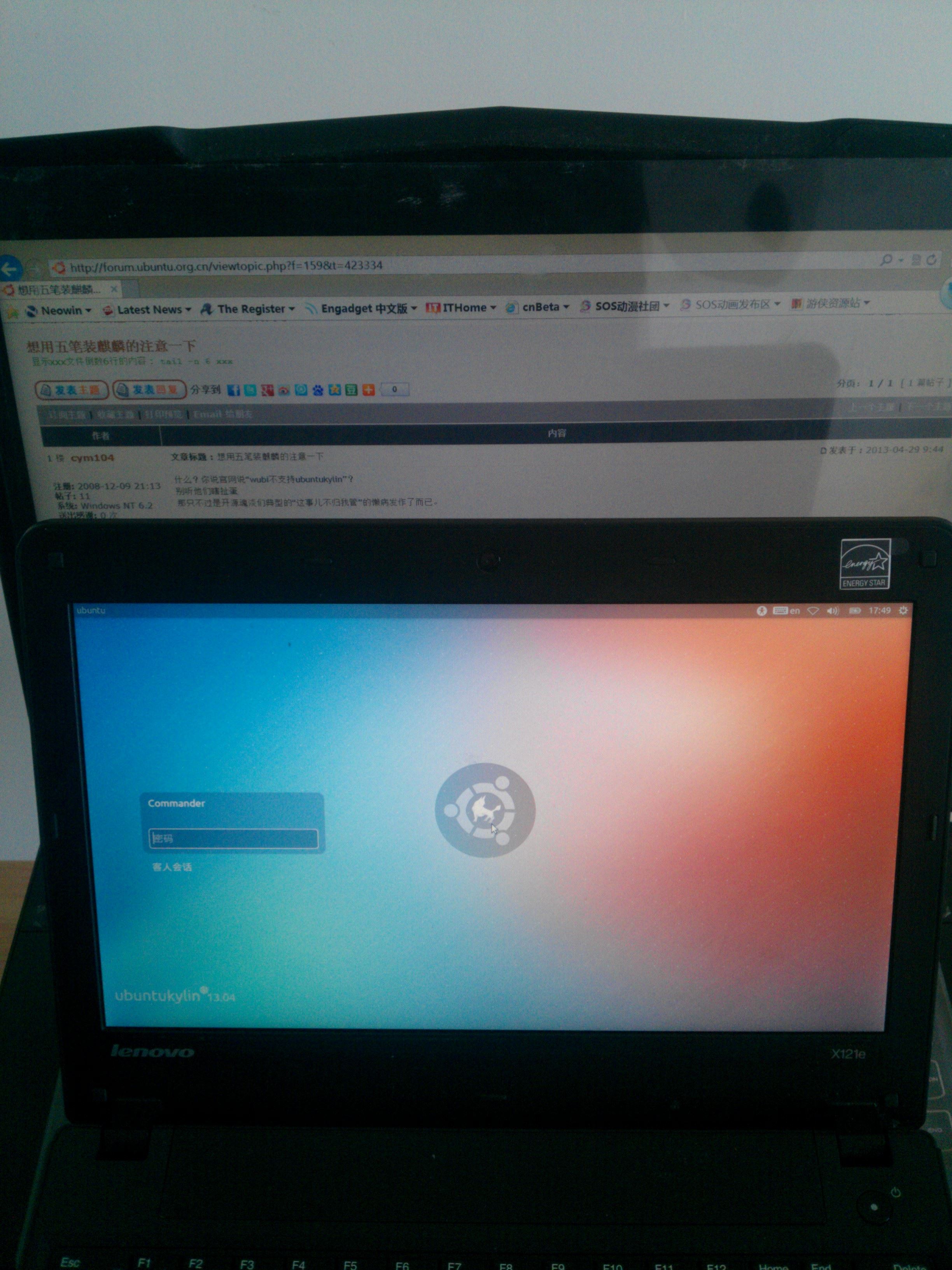

什么?你说官网说“wubi不支持ubuntukylin”?
别听他们瞎扯蛋
那只不过是开源魂淡们典型的“这事儿不归我管”的懒病发作了而已。
要用wubi装kylin其实很简单
先把kylin的iso下下来
把iso名字里的kylin去掉
用ultraISO之类的ISO编辑软件打开iso里的./desk/info这个文件
把ubuntu后面的kylin也去掉
把iso里的wubi.exe拉出来丢到iso同一个目录下
保存对iso的修改并关闭文件
打开一个命令行或者用快捷方式,运行wubi.exe 并且加上参数“--skipmd5check”
搞定
TMD说到底也就是一个字符串的问题
这帮家伙们真是欠皮鞭啊~
有图有真相

话说你一个标榜本地化为卖点的系统竟然随盘连语言包都不带全,你TMD是不是头让门夹了!?
