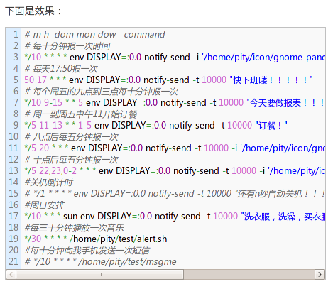

刚找了个wordpress的代码高亮插件,效果还可以。
