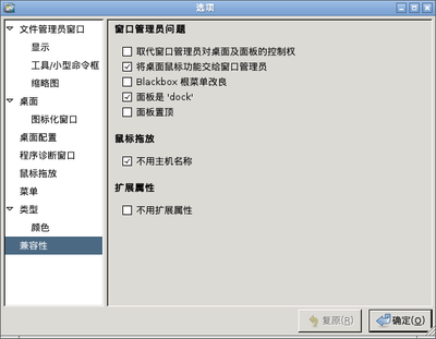

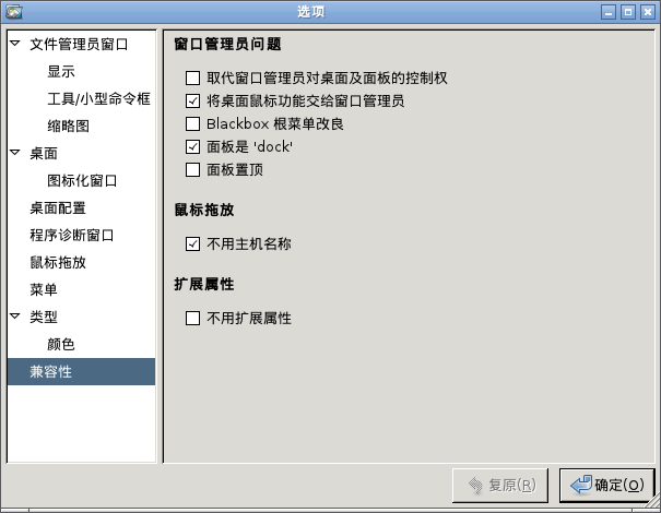

tint2的透明需要依靠设置tint2本身来实现。而在我的机子上,我在配置文件里面自动了tint2和用habak设置了壁纸,不过经常会出现tint2不透明的情况,尽管我已经在配置文件中设置了tint2使用透明的panel背景了ljj_jjl2008 写了:Sawfish
安装后用我的shell批命令启动起来后,没有选择任何部件时,就是一个黑屏幕,按鼠标中键会出现一个菜单,中文的,字体也很优美。在菜单内简单选择“定制”可以进一步处理一下,设置一下字体什么的。
中键菜单也能用来切换已经打开的程序。所以这个应该是最灵活的,不管怎么搭配都很好用。
缺陷:
1,他把上面列出的(Window Maker)的控件,都当成窗口了。
2,启动tint2时有一个提示,说他只会出现在第一个虚拟桌面上。(实际上好像并不是这样)
3,tint2和conky好像都不是透明的。
针对第一个问题,我们论坛的高手们,直接告诉我怎么设置一下吧。
窗口打开后默认就很漂亮,感觉很好。窗口标题也是中文的。
