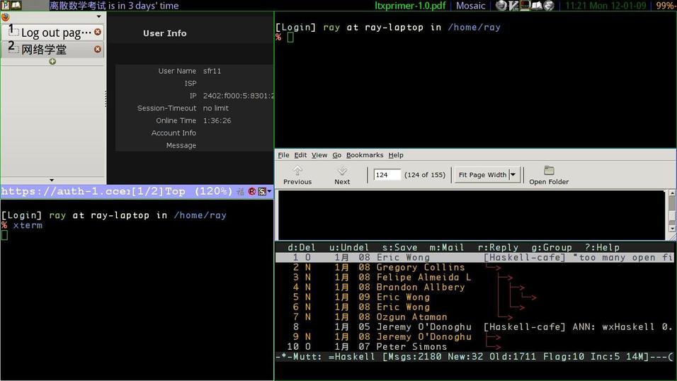

Re: xmonad 怎么美化和配置啊?
xmonad 的窗口布局简单的还好理解
我用 < mod+, > 和 < mod+. > 调出来 4x4 的窗口布局了
但是像下面这种分 3 栏, 其中还可以分割的窗口怎样排出来的呢?
还有 < mod+n > 和 < mod+m > 这两个快捷键又怎样理解?
