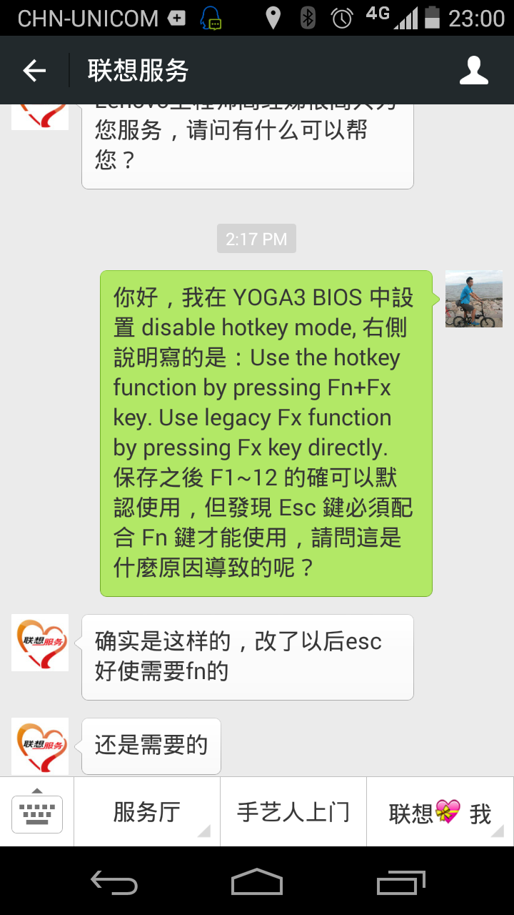

臥草,lenovo yoga 3 設置 BIOS 使用 F1~12 鍵之後默認 ESC 要加 Fn 才能用,且同樣方法內核抓不出打印。。。 :em20

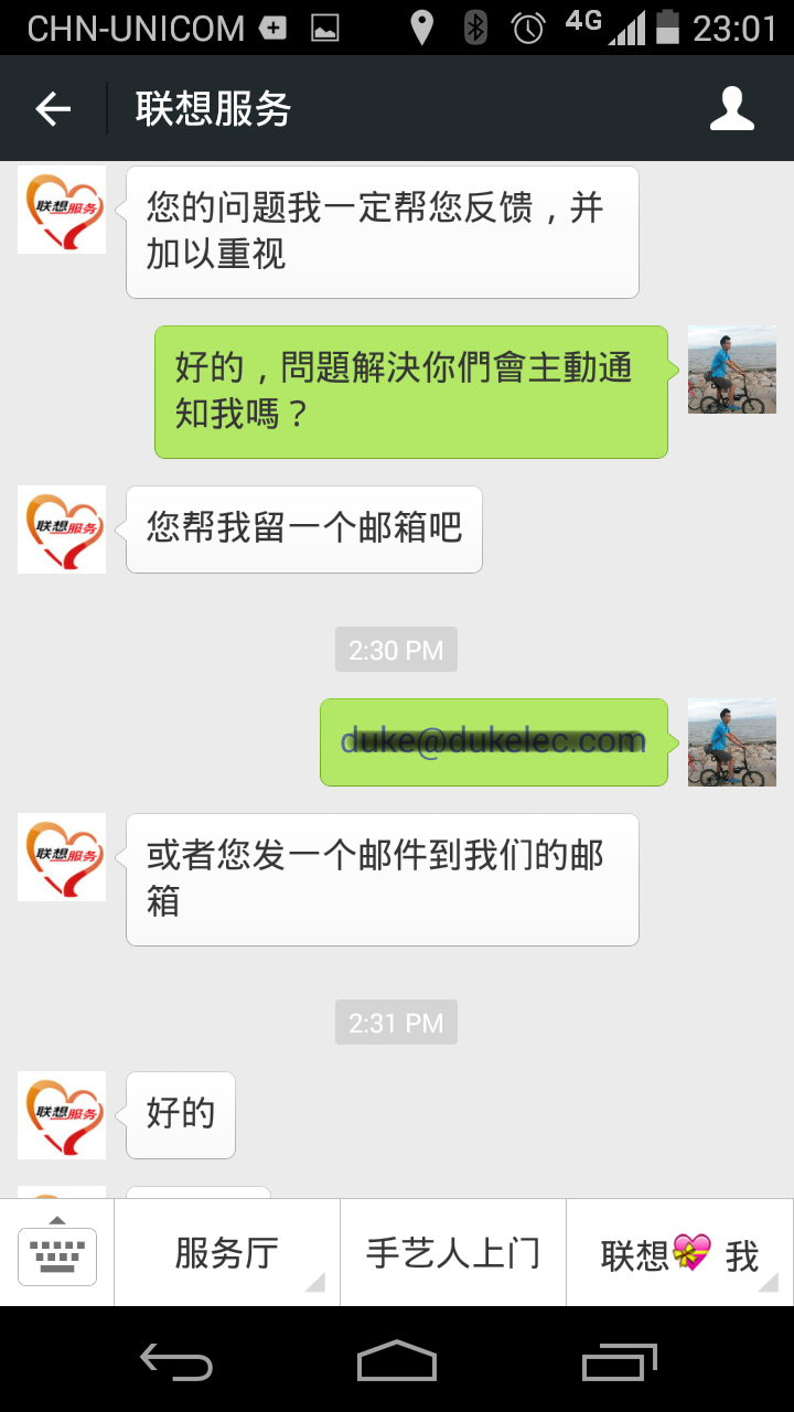

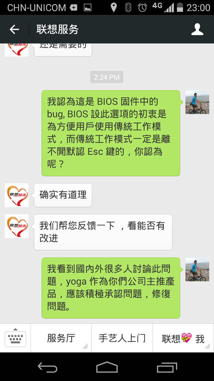

另外跟聯想妹子的對話:
