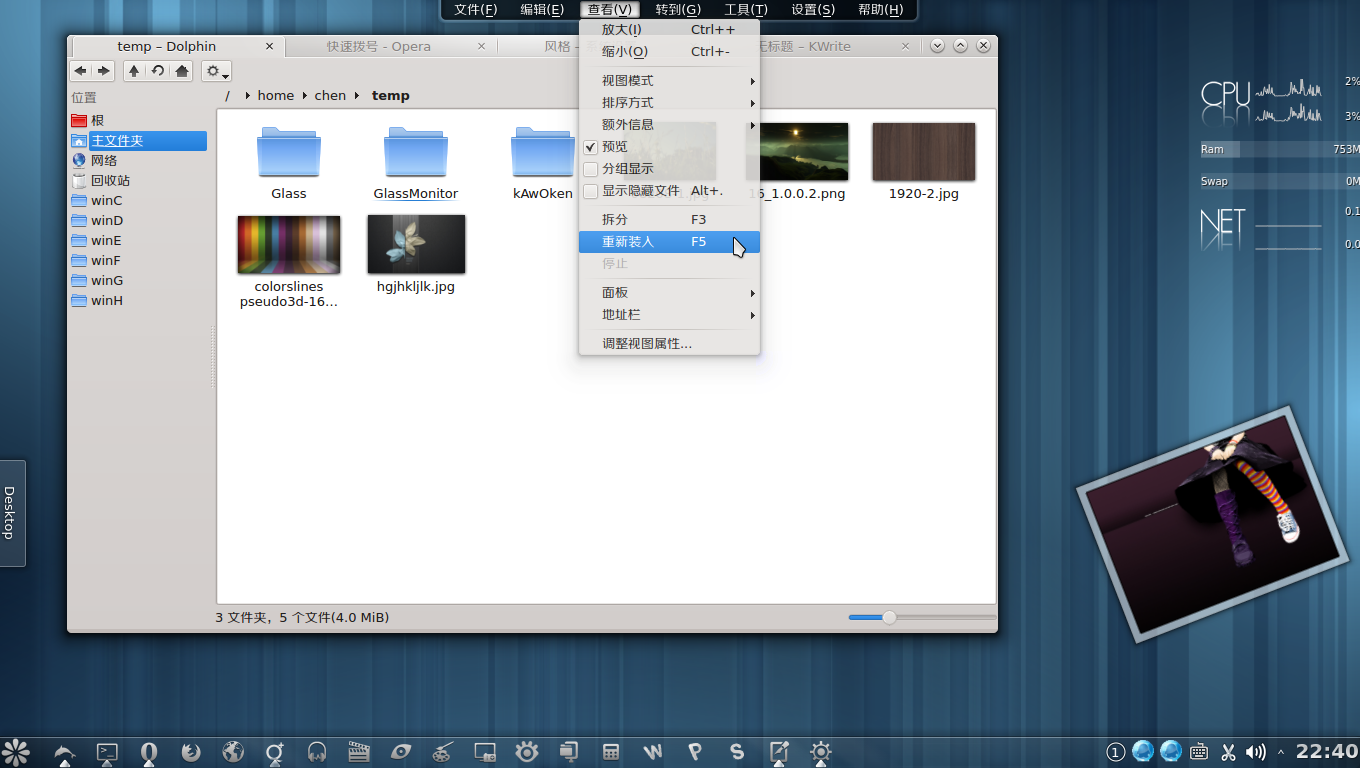

- 帖子: 289
- 注册时间: 2010-05-16 18:17
Re: 怎么把KDE窗口上的菜单栏放到面板上???
kde4.10 可以菜单栏变成按钮放到标题栏就像 firefox,或者可以放到屏幕上方如图。
建议使用标题栏按钮方式,面板全局菜单那种菜单脱离窗口的远距离操作是反人类的设计。
要装 appmenu-qt 这个包,系统设置--应用程序外观--风格--微调--最下面那个设置。
