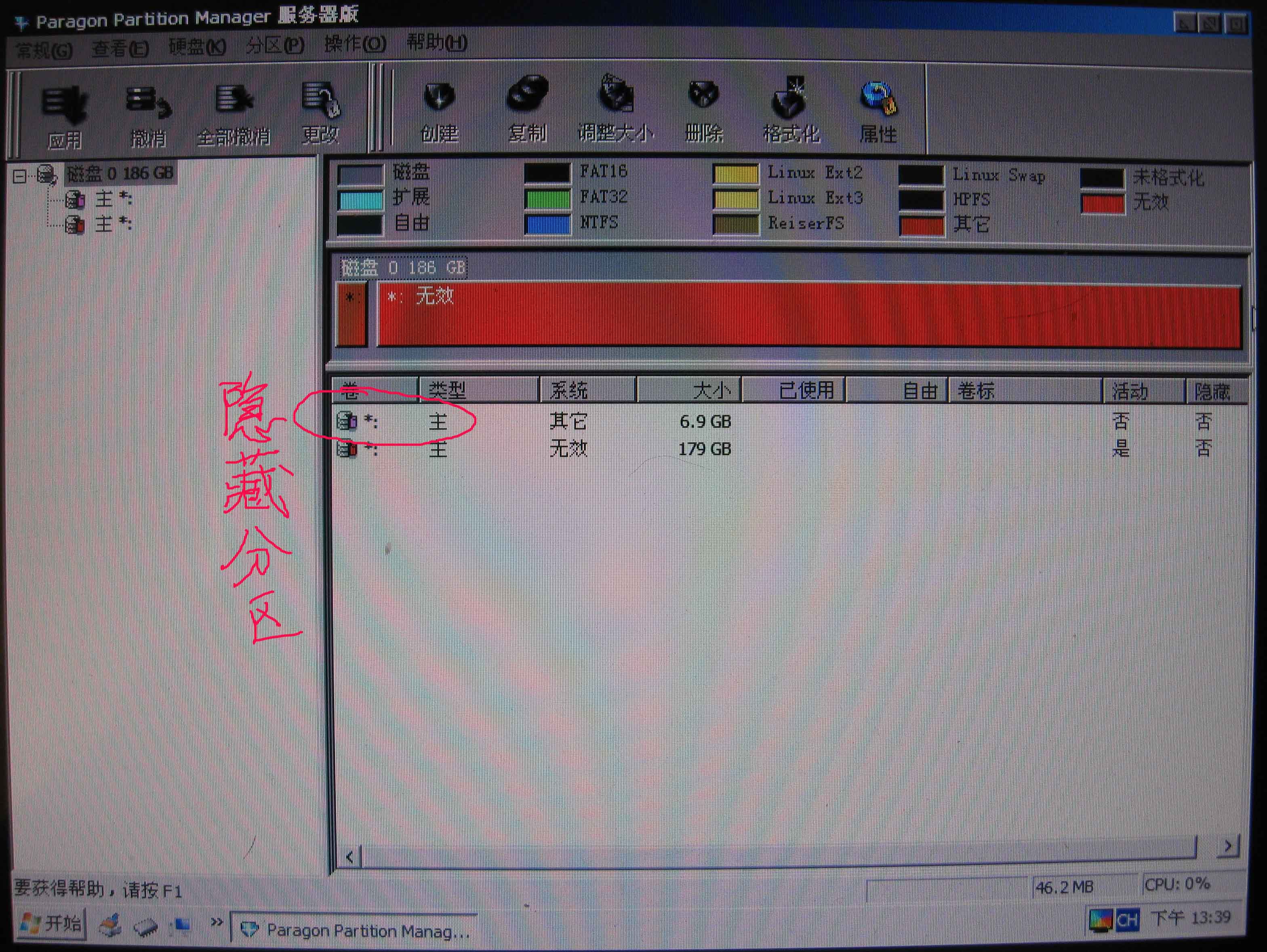

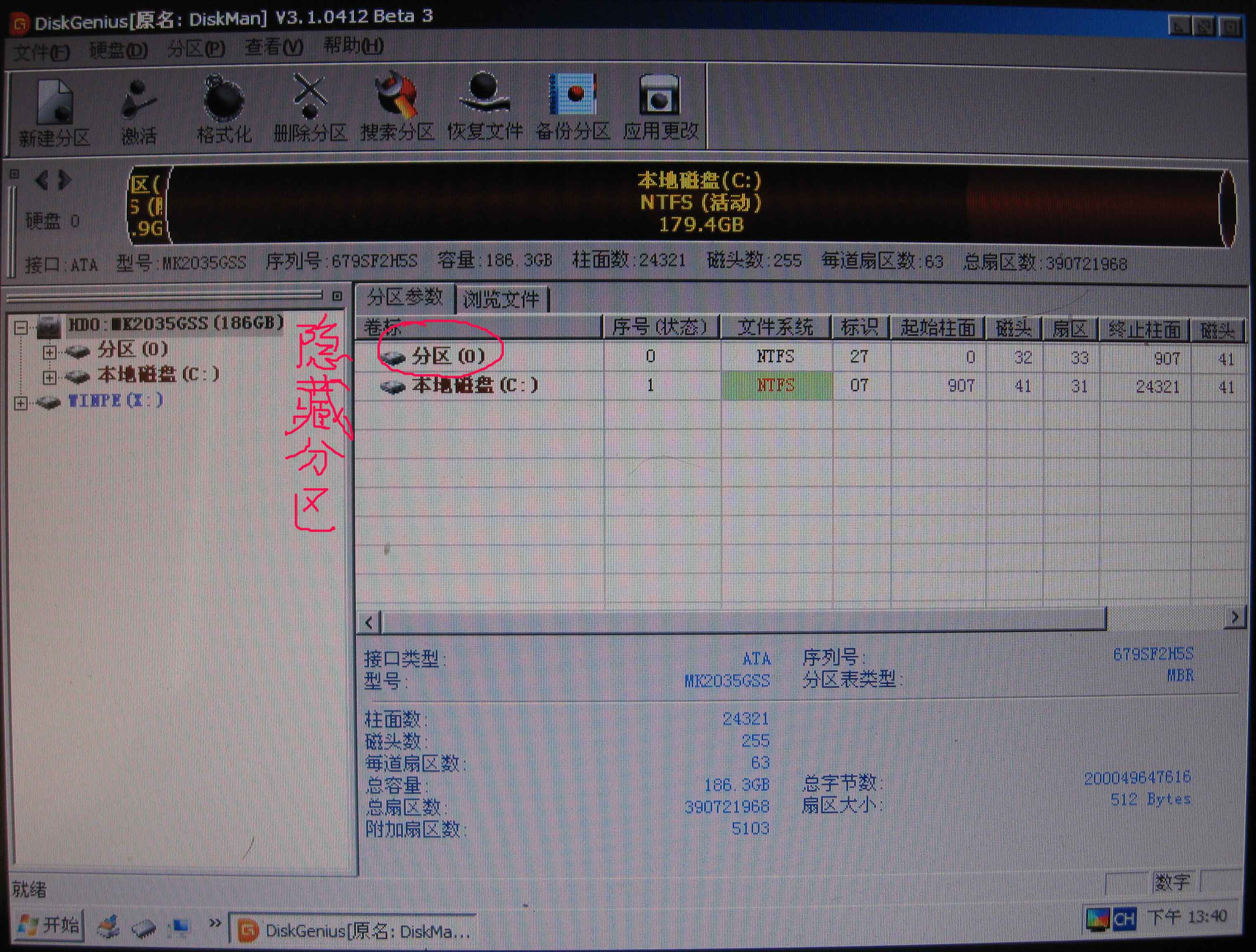

问题1:将硬盘拆下,接到另外的台式电脑上,作为从属盘,用XP里面的磁盘管理工具将C盘格式化为NTFS的格式(非快速格式化),然后装回原来的电脑,再用XP的安装盘安装XP系统,过程顺利,其他分区数据没有破坏。
问题2: 答案未知,但是今天用WinPE查看了手提电脑上的硬盘分区情况(附图),并没有出现与台式电脑上C盘的问题(没有“Ext3”的分区的存在,不过如果卸载掉Ubuntu 后是否会出现就不知道了,如果曾经你尝试过,请相告!!)
问题3,4,5, 待解???
增加的一个问题6:昨天进行Ubuntu的更新,它的内核更新了,还有Grub(安装过程的提示是否进行Grub2的安装,选择了“否”,可是启动菜单里面还是增多了两个新内核的选项,而且新旧的选项都能够顺利进入Ubuntu系统), 还有,在新得立软件中心里面,显示Grub2 已经安装,哪我有必要再次安装Grub2吗? 如果要的话,是否直接在新得立软件中心里面直接选择“重新安装”,还是卸载后,运行更新管理器进行更新安装?? 因为我的Ubuntu安装在Windows的C盘里面,对启动项目的更新特别小心。
在手提电脑上将Ubuntu装在Windows的C盘里,硬盘的信息
