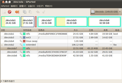

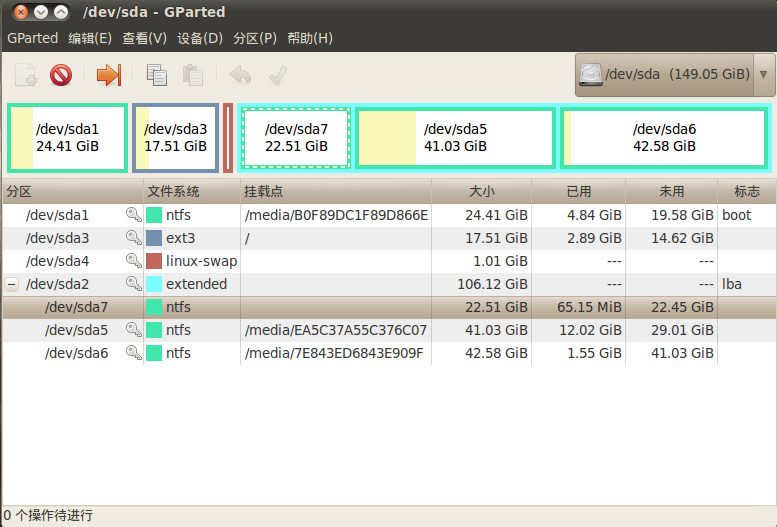

我用usb创建了个启动盘,已经安装成功
一怒之下把swap分了1G,不过不知道合不合适?
另外系统启动时启动目录太丑了,和wubi安装时不一样,能不能修改一下?
大家多帮忙
还有一件事,就是把40多G的硬盘格了,但还有20多几,分区的时候我没设挂载,现在看不到那块分区,而且ubuntu上也没有/host这个目录,哪位朋友看看如何解决!
大家多帮忙
