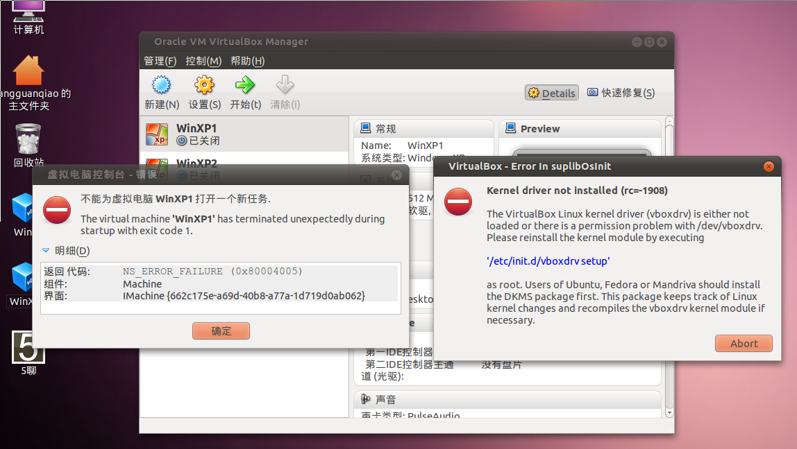

Ubuntu下VirtualBox本来可以很好地用的,后来好像装了个VBoxGtk后,VirtualBox就被卸了,后来我把VBoxtk卸了,装VirtualBox后就用不了……提示如下内容:
不会在这发图,所以把其中的文字复制出来!
不能为虚拟电脑 WinXP1 打开一个新任务.
The virtual machine 'WinXP1' has terminated unexpectedly during startup with exit code 1.
返回 代码:
NS_ERROR_FAILURE (0x80004005)
组件:
Machine
界面:
IMachine {662c175e-a69d-40b8-a77a-1d719d0ab062}
Kernel driver not installed (rc=-1908)
The VirtualBox Linux kernel driver (vboxdrv) is either not loaded or there is a permission problem with /dev/vboxdrv. Please reinstall the kernel module by executing
'/etc/init.d/vboxdrv setup'
as root. Users of Ubuntu, Fedora or Mandriva should install the DKMS package first. This package keeps track of Linux kernel changes and recompiles the vboxdrv kernel module if necessary.

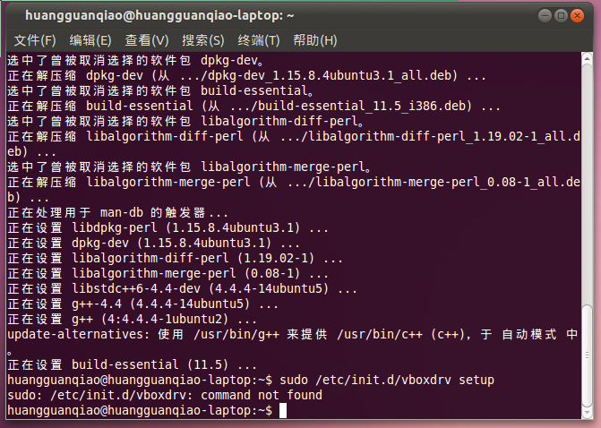

试过在终端输入提示的代码,显示如下~~求救!弄了我大半天还没搞定~~
huangguanqiao@huangguanqiao-laptop:~$ sudo /etc/init.d/vboxdrv setup
sudo: /etc/init.d/vboxdrv: command not found

情况就是这样!如图!求解答!

看图~上面两句还可以,最后一句不行
图~sudo /etc/init.d/vboxdrv setup不行

cheron 写了:
huangguanqiao 写了:看图~上面两句还可以,最后一句不行
先去 /etc/init.d/ 目录看看那个 vboxdrv 文件有没有吧
想用命令行查看是这样,这个随意:
sudo ls /etc/init.d
仔细看看有没有 vbox开头的 或者 vboxdrv.dpkg-bak 之类的文件
如果有vboxdrv.dpkg-bak 那就这样试试,看行不? 运行:
sudo cp /etc/init.d/vboxdrv.dpkg-bak /etc/init.d/vboxdrv
如果没有vboxdrv.dpkg-bak 那就奇怪了
还有,你在4楼写的是笔误吧,你现在是用10.10的 (根据10楼的输出判断的)
你回忆一下,是不是安装过 virtualbox ose ? 这个会把 virtualbox 卸载的
之后,又从新立德中删除virtualbox ose ,再安装 virtualbox,然后又更新,当时没注意,顺便升级了内核?
你当前用的是 linux-headers-2.6.35-24-generic-pae (记得全新安装的10.10内核版本不是这个)
因为Kernel driver not installed (rc=-1908) 这个问题是内核更新后造成的,搜索论坛就知道了
英文论坛里也有讨论,有时同一个解决方案,有人顺利搞定,有人却不行
huangguanqiao 写了:忘记是装vboxgtk还是virtualbox ose后~~我的原来的virtualbox就不见了,现在把vboxgtk和virtualbox ose卸后,就能装原来的virtualbox了,但用不了~~启动后就是那幅图那样~~当时我还把ubuntu10.04更新了一下,不知有没有关系……
你的方法很有效!!谢谢!
