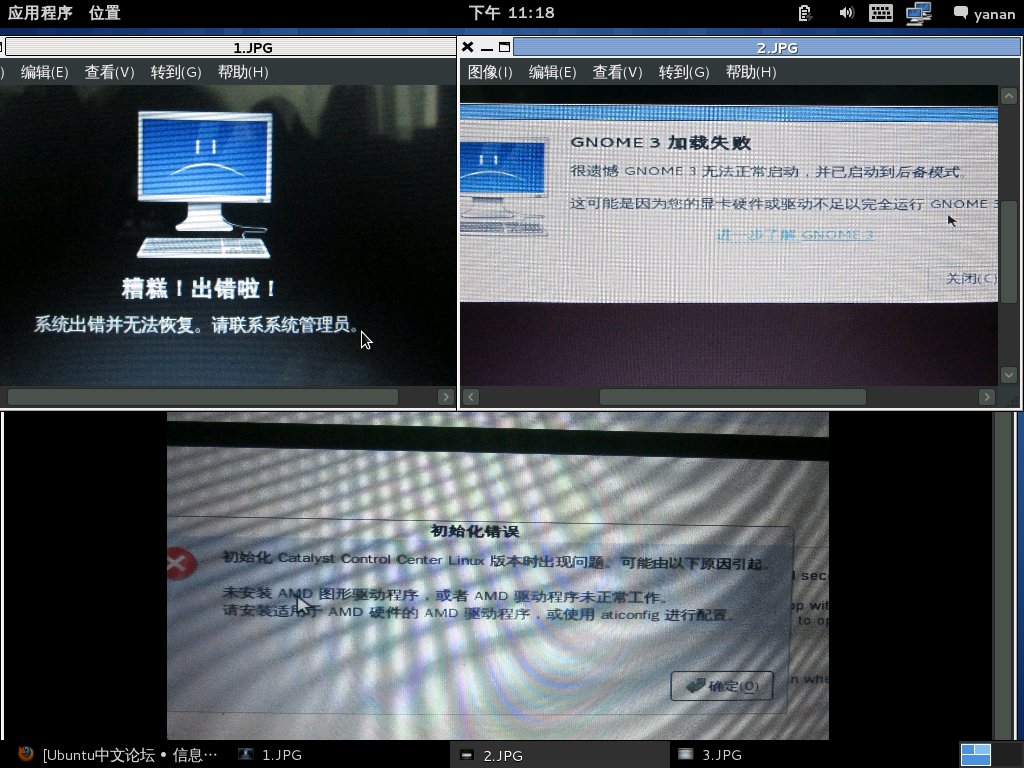

想新尝试一下opensuse12.1,以前没用过
下载的DVD盘,自己刻录,应该没问题的
安装过程还算顺利,选的GNOME3桌面,没有安装3D选项
在系统安装完第一次进入系统时,是很正常的,很喜欢那种华丽的GNOME3桌面
但是,重启第二次进入系统,就进不去了,登录界面不出现,而是(图一)的情形
从failsafe进入系统,选择GNOME时,进入会有(图二)提示,但是还是可以进行操作的,上网什么的也可以,只是界面粗糙,反应也比较慢
也可以选择进入iceWM和KVM桌面系统。
我认为主要是显卡驱动的问题,所以就在网上尝试各种方法,比如从官网下载文件http://support.amd.com/us/gpudownload/linux/Pages/radeon_linux.aspx,用图形界面一路NEXT安装,直到完成。但重启之后还是老样子,而且运行AMD Catalyst Control Center 也会出现(图三)情况。我也试了用安装源的方法http://en.opensuse.org/SDB:ATI_drivers,添加源,YaST安装,依赖什么的都能解决,重启之后,也还是老样子。也用了monodeset的方法,也不行,还是(图一)的情况。
所以,请教论坛大神,有谁有经验,指教我以下,我总不能拿着安全模式混下去吧
谢谢了
(图一)(图二)(图三 )见楼下

(图一)(图二)
(图三 )
