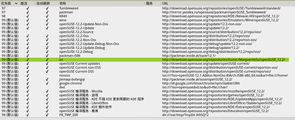

我按照要求做以后,源是这样的:
linux16.png [ 163.85 KiB | 被浏览 10337 次 ]

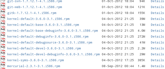

而滚动源里面的内核版本是这样的:
linux17.png [ 60.23 KiB | 被浏览 10337 次 ]
于是我就成这样的了: :em49 :em49

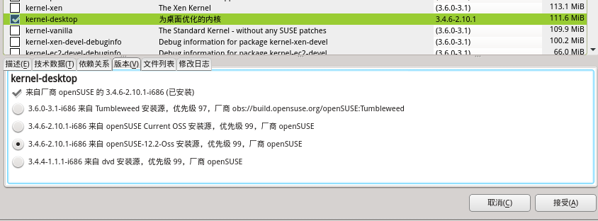

我好像明白了,在yast2在线更新里看到这个:
linux18.png [ 65.16 KiB | 被浏览 10327 次 ]
是不是我把下面的版本选3.6然后接受就ok了啊?
但是为什么有3.6的kernel-desktop却不提示更新呢 :em23 :em23
