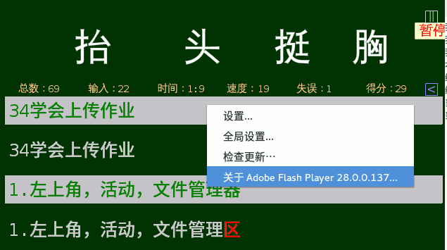

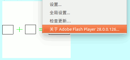

好久没用Ubuntu,今天要找去年的资料,登进来看了下,有许多更新
更新完进Firefox,发现flash8做的指法练习,中文输入不了,强制粘贴出现奔溃
可能要用cs版本重写一下才行,里面的侦听事件好像改了,有时间再琢磨一下
要么用gambas试试,这个程序最早是在virtualbasic6里制作的

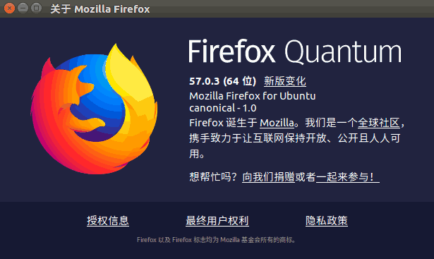

还有一个问题,firegesture 鼠标手势用不了了,下载一个替代的gesturefy必须要58才行
感觉略坑。。
系统的速度倒是挺快的,新系统没怎么用还
感觉略坑。。
系统的速度倒是挺快的,新系统没怎么用还

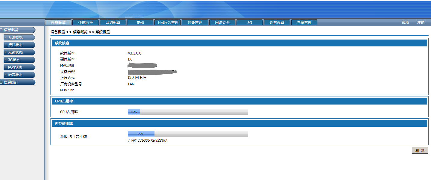

貌似DHCP不能自己释放,上一个班关机了,但是分配的IP地址没释放,下一个班再来开机,网络就出现问号,设想的是继续使用上一次分配的IP地址,实际却没能获得
所有的学生机的主机名都是一样的,mac不一样,不知道DHCP是按照什么来分配IP地址的,如果是mac应该还是原来的IP,可是为什么没有获得IP地址呢?
路由器DHCP默认时间18000秒,学生机一节课(大约40分钟)会关机一次,10分钟后,下个班上课来开机,登入另一个用户
机房设置固定IP地址还是一个大麻烦,如果能有一个简单的设置方法也好,像那种一键设置,自动脚本之类的,
现在要点1右上角,2有线,3有线设置,4右下角齿轮,5左边ipv4,6右边把自动DHCP改成手动,7然后逐一输入IP,子网掩码,网关,DNS,8点应用,9再点“开启”关,掉,10再点开
步骤太多了,有没有人想过简化一下操作,桌面Linux的易用性实在是不好
解决操作:
(想修改DHCP租约时间,发现一半就开始续约,这样还是没法解决,还是设固定IP,有些学生已经设了,有些还没设)
先在路由器上关闭DHCP,这样开机以后有问号的就是没有设IP地址,进root用户,设置固定IP地址
下次上课,再开启DHCP,检查设备概览,左侧第二栏信息统计里,是否有DHCP用户,有的话再修改固定地址
解决操作:

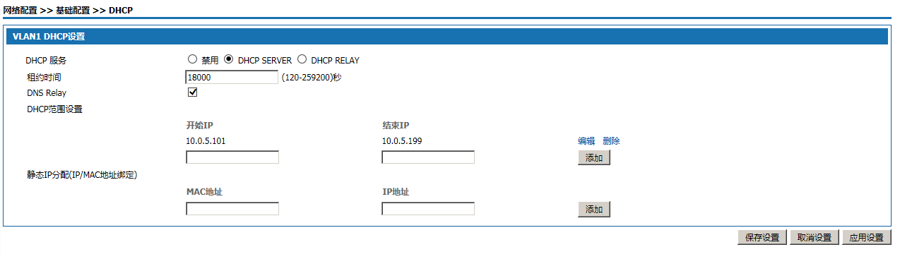

1. 指 lease time (租約時間) ?路由器DHCP默认时间18000秒
2. 把每一台電腦的網卡 MAC 位址 輸入 路由器設定網頁 並且分配給予固定網址机房设置固定IP地址
這樣 每次開機連上 DHCP 都會獲取固定的 IP (應該是重新起算租約時間 )
2-1. 詳見 路由器 設定網頁 使用說明書
2-2. 如果有問題 請提供詳細 路由器 品牌與型號

- 帖子: 18279
- 注册时间: 2009-08-04 16:33
Re: 个人操作使用记录
參見附圖
1. 指分配給 固定靜態 IP
2. 指學生電腦網卡 MAC
3. 指該學生電腦網卡要分配給的 固定靜態 IP
3-1. 必須是 在上一個欄位
DHCP 範圍設置 (開始 IP / 結束 IP)
以外的 IP
3-2. 必須是唯一的 不可以重複
4. 設定好 路由器與電腦 都需要 重新啟動

好的,下次试试路由器的DHCP上绑定mac,学生机的固定IP分配的是:终端盒 10.0.5.1~40,虚拟机系统 10.0.5.201~240,
DHCP动态分配只给了101~199,机房使用大概也就30台机子,本来想着足够了,结果第三个班开始就出现网络连接问号,第四个班出现大量问号,直接影响学习进度
有点奇怪为什么IP不够了,是否是学生机重启一次,就会分配一次IP,
因为输入法的原因,学生首次登录Fedora22用户后,很大几率会提示输入法失败,左下角没有输入条,重启后正常,注销会出现屏幕分辨率错误,因此让学生重启
学生是普通用户,所有需要管理员权限的命令都不能运行,如果dhclient能放在哪个脚本里,关机自动运行到倒是可以
Fedora22开机运行可能还是在rc.local里,关机运行不知道放哪儿?

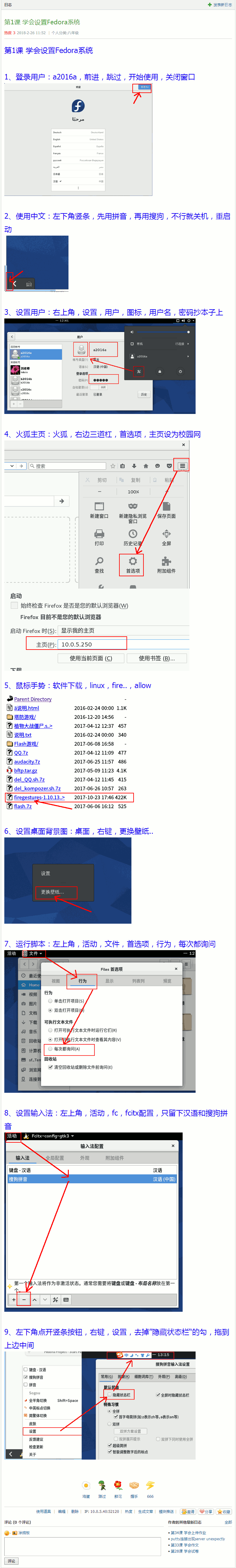

第2课 安装Flash8
因为是wine程序,需要先设置wine环境,中间会有一个gecko的安装,不知道为什么不带到wine里,或者放到软件库里,还需要到网上下载,网速慢的话影响进程,这里要点取消
安装包放在了校园网里,然后去下载了安装,要么下次安装系统的时候,直接放在opt里,安装的时候解压到.wine里,这样系统体积大些,但是速度会快一些
学生下载安装脚本,但是在文档管理器里,不能双击运行脚本,会打开一个文本编辑器窗口,必须要解压了,在文件夹里双击默认是作为文本,还需要改首选项,心好累。。
默认文件保存到.wine的“我的文档”里,找起来很麻烦,第一次保存时要找主文件夹,字好小考眼力
有些文字显示为方框,考虑是否安装一个宋体,可是又要占空间,如果能链接到文泉驿字体就好了
flash默认为swf动画文件,不支持上传和在线播放,简单的动画都可以导出为GIF动画,发布带文字的动画时会出错,先用导出好了
Flash8已经是很古老的版本了,可是cs的版本wine不成功,好在教材也是8的版本,凑合着用
备一节课好麻烦,VBox里gimp2.8不能全屏截图,得用抓图工具,复制到剪贴板,再粘贴到gimp里
电子教案用dzx空间的日志功能,目前还没找到更好的制作工具,另外360的网页截图功能也挺好用的,火狐里貌似也有
在适当的时机讲解一下操作,全部操作分成两部分,第一部分安装,第二部分动画
两个班各出现一例忘记登录用户密码的,用root进去修改一下
屏幕分成两部分,左边窗口放范例,右边放操作,动画最好一个窗口,点活动来切换
用完的窗口关闭了,以免东西太多互相干扰,输入法有删除太多,把键盘汉语也给删除的
笔记忘记检查,想起来再补充一下,养成习惯就好了,之前没检查笔记
导出GIF的时候出问题,没有想到要改下边的文件类型,这样默认swf后面没法上传相册
玩性大不用管,学生做完一下不知道干什么,玩游戏也不太对,刚开学想着学习才对
人人通也只是做下作业,密码还是初始的,没让改了忘了自己找麻烦,功能还是比dzx少许多
这节课比上节课明显要好的多,上节课大意了,应该示范一下,虽然是复习,但是内容多
学生自己看范例,然后快速讲一遍,卡在导出GIF动画的多,直接swf了
人人通密码在账号管理右上角搜索用户名,详情,编辑,重置密码
有个学生把界面语言设成日语了,怎么也改不回来,后来照着旁边的机子看按钮,删除了语言里的日语,留下中国语

1. 學生電腦網卡 MAC 請求連線 順序有点奇怪为什么IP不够了,是否是学生机重启一次,就会分配一次IP,
1-1. 先看看 該 MAC 在固定靜態部份 是否已經登錄 如果有 就依登錄綁定的 IP 分配給 該網卡
1-1-1. 因為 (MAC,IP) 是唯一配對, 所以不存在 IP 被佔用的問題
1-2. 該 MAC 在固定靜態部份 無登錄紀錄 就轉向 DHCP 動態分配範圍 申請配給 動態 IP
1-2-1. 這種 DHCP 動態分配 IP 受到 範圍 或稱 pool 內 尚未被佔用的 IP 數量 的限制
1-2-2. http://manpages.ubuntu.com/manpages/xen ... ent.8.html貌似DHCP不能自己释放,上一个班关机了,但是分配的IP地址没释放
dhclient - Dynamic Host Configuration Protocol Client
OPERATION
In order to keep track of leases across system reboots and server restarts, dhclient keeps a list of leases it has been assigned in the dhclient.leases file. On startup, after reading the dhclient.conf file, dhclient reads the dhclient.leases file to refresh its memory about what leases it has been assigned.
1-2-2-1. 保持 租約 預設記錄在 /var/lib/dhcp/dhclient.leases 重開機 仍然有效
1-2-2-2. http://manpages.ubuntu.com/manpages/xen ... ses.5.html
dhclient.leases - DHCP client lease database
2. https://zh.wikipedia.org/wiki/%E4%B8%93 ... 0%E5%9D%80学生机的固定IP分配的是:终端盒 10.0.5.1~40,虚拟机系统 10.0.5.201~240,
IPv4私有地址
IP位址區段
10.0.0.0 – 10.255.255.255
IP數量
16,777,216
子網掩碼 (netmask)
10.0.0.0/8 (255.0.0.0)
2-1. 在路由器設定頁 修改 netmask 可以重新劃分 subnet 因而改變可以分配的 IP 數量
需要重新啟動或重新開機 才生效
2-2. 參見
http://unixwiz.net/techtips/netmask-ref.html
netmask
3. 如果是使用靜態固定綁定 IP 應該不存在解除租約的需求学生是普通用户,所有需要管理员权限的命令都不能运行
4. 在使用 systemd 初始化 的環境如果dhclient能放在哪个脚本里,关机自动运行到倒是可以
手寫一個 .service 檔案 放在 /etc/systemd/system
4-1. 詳細參閱
https://askubuntu.com/questions/919054/ ... ng-systemd
How do I run a single command at startup using systemd?
