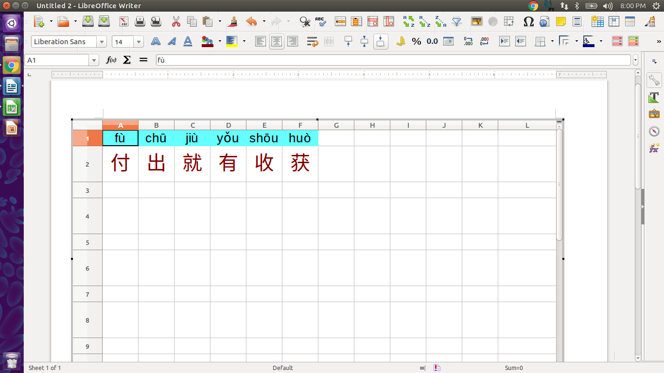

TeliuTe 写道:

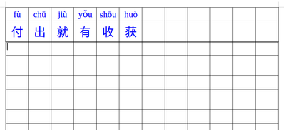

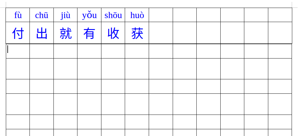

拼音和字体确实有些不太整齐,
最简单的办法,在LibreOffice里先作出一个适当的表格(table),然后把汉字及汉语拼音分别填进去,如附图:
Screenshot from 2015-12-21 14-28-34.png [ 13.01 KiB | 被浏览 4407 次 ]
在LibreOffice里,表格的界限可以消掉,如第二个附图:
Screenshot from 2015-12-21 14-30-46.png [ 11.98 KiB | 被浏览 4407 次 ]
17 楼
 文章标题 : Re: 请教怎么在writer里给文字加拼音?用的fcitx/搜狗输入法
帖子发表于 : 2015-12-22 14:27
注册: 2012-11-14 9:34
帖子: 741
系统: Ubuntu 18.04
送出感谢: 2
接收感谢: 43
Ping-Wu 写道:
TeliuTe 写道:
拼音和字体确实有些不太整齐,

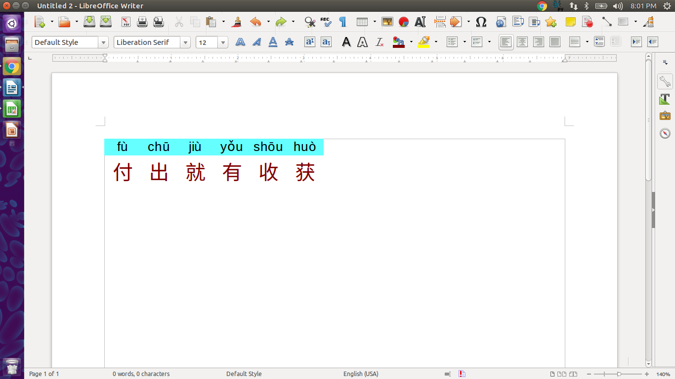

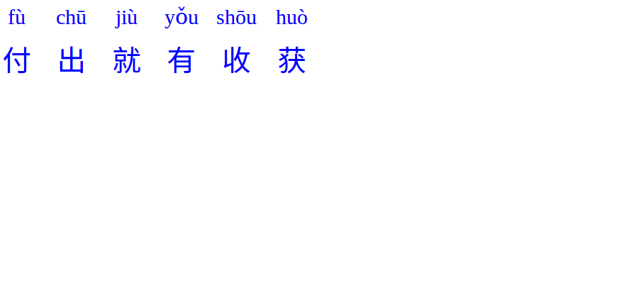

谈到使用LibreOffice Writer里的表格(Writer Table),熟悉LibreOffice的Linux桌面使用者,还可以把Calc嵌入Writer里来执行编辑工作,如下面的附图:
Screenshot from 2015-12-21 20-00-41.png [ 133.67 KiB | 被浏览 4363 次 ]
编辑完毕后,把嵌入在Writer里的Calc按掉,即出现下图(请特别注意Calc的使用者界面包括在Writer里面):
Screenshot from 2015-12-21 20-01-00.png [ 127.54 KiB | 被浏览 4363 次 ]
LibreOffice最大的强点之一,在于它是一个道道地地的OOP软件,让我们可以把Calc放在Write里执行。Calc在表格方面当然比Writer功能要强多了*。
*我们发现不少小学生很喜欢LibreOffice,因为Draw的绘图功能可以在Writer里使用,让后者变成一个很强大但也很容易使用的鼓励创造性的桌面编辑工具。
最后由 Ping-Wu 编辑于 2015-12-23 3:21,总共编辑了 1 次

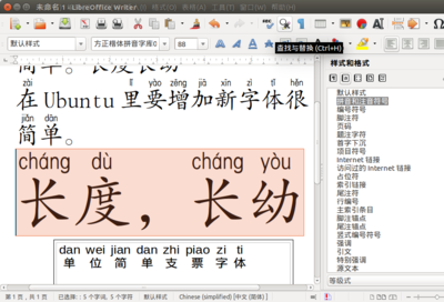

方正字库的问题,见图。
fangzheng.png [ 190.19 KiB | 被浏览 4100 次 ]

拼音字库的效果是要好许多,多音字关系不大,多组几个词挑出正确的
不太想用现成的字库,七年级学生想着多练操作,了解一些基础的知识,侧重多一些学习过程
另外方正拼音字库应该是商业字体,没授权用着也有些别扭

tang.zhe 写道:
方正字库的问题,见图。
在第一页看到这个字体的时候我就想多音字要怎么办……
沉迷将棋中……

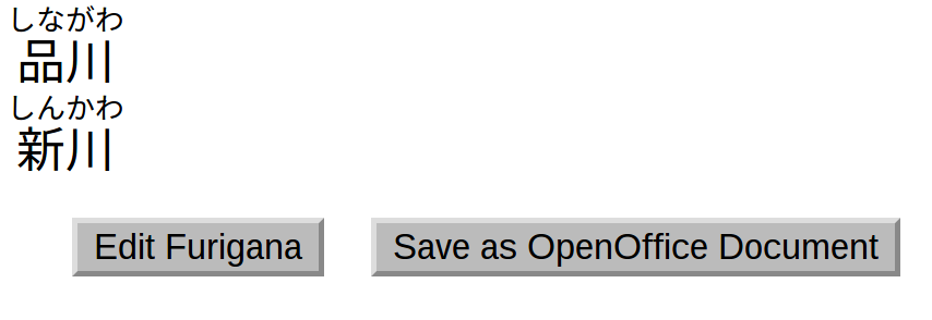

另外我想提一下,日语里除了我们一般熟悉的平假名及片假名外,还有一种字体叫振り仮名(ふりがな)。跟【汉字 + 拼音】很相似的,振り仮名就是汉字加平假名。所不同的,平假名可以横写也可以直写,我们的拼音只能横写(但如果使用注音的话,则横直都行)。
日本小孩子的书(包括漫画书)几乎都是用振り仮名排版的,让日本小孩从小就打好汉字的基础。有一个日本人,写了一个工具,可以跟(至少)旧版的OpenOffice配合,将汉字转成振り仮名(如附图):
Screenshot 2015-12-26 at 4.35.19 PM.png [ 16.61 KiB | 被浏览 3896 次 ]
请注意在附图里,上面品川的“川”跟下面新川的“川”乃为相同的汉字,但有不同的平假名,表示OpenOffice可以处理类似我们的多音字。
后补: 讲一句风凉话,OpenOffice/LibreOffice是开放软体,我们应该也可以在里面增加一个把汉字转成【汉字 + 拼音】同时也可以处理多音字的功能吧(最少有这个意愿就是啦)!
最后由 Ping-Wu 编辑于 2015-12-28 2:59,总共编辑了 1 次
