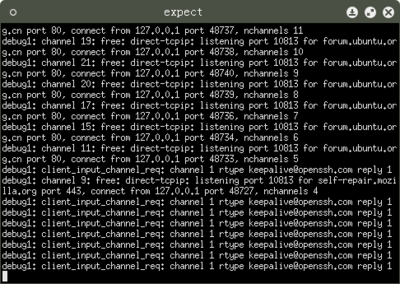

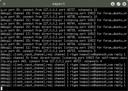

我发现我必须把Terminal=true加上,程序才能启动成功,,但是这时候桌面会启动一个terminal程序
我想让程序自启动,但是不启动terminal程序,如何做?

退而求其次,可否让这个terminal在工作区2启动啊?

Re: 默认终端自启动程序如何隐藏终端不显示
没用啊sunfish 写了:不要有输出,将脚本里有有输出的命令后加上&>/dev/null,这样应该就不会弹出了
