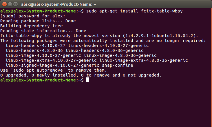

(1)我按照网上的方法输入sudo apt-get install fcitx-tabel-wbpy对fcitx进行了安装如图一所示;

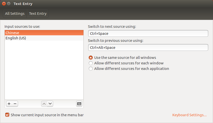

(2)我在Text Entry里面添加了Chinese,如图二所示;

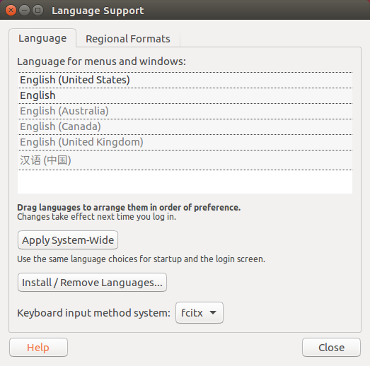

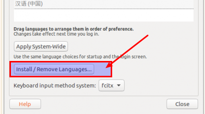

(3)我在Language Suport里面将Keyboard input method system里面设定为fcitx,奇怪的是这里Language标签下“汉语(中国)“是无法选定的;
(4)我重启了计算机,但fcitx还是无法输入汉语。
求教各位大神指点一二,还应当进行怎样的设置才能使fcitx正常输入汉语?我装的是Ubuntu 16.04 LTS版本

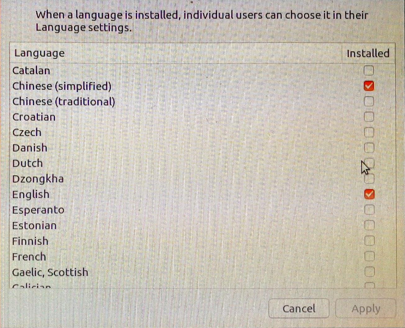

这两个命令执行后重启,如果没有变成中文的,那么就如图中所示点,将中文简体打上勾,然后点确定安装。

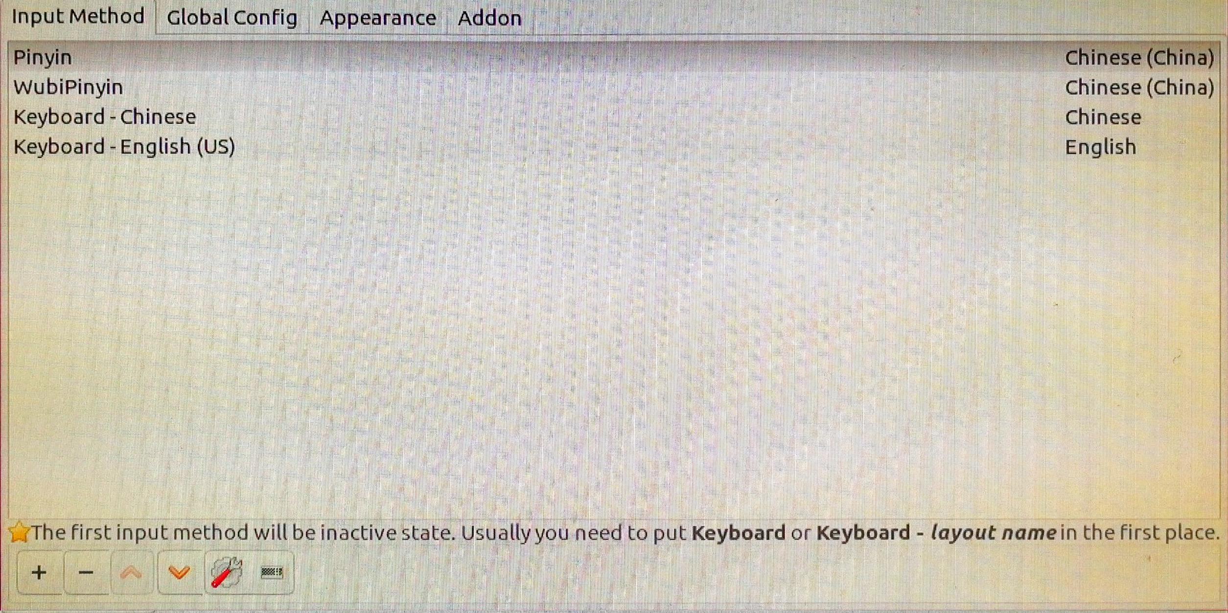

Re: fcitx安装配置后无法输入中文求解
帖子 astolia » 2017-12-26 16:42
楼上瞎扯
系统里的设置只针对自带的ibus输入法框架,fcitx框架的设置是另外的一套
sudo apt install fcitx-config-gtk fcitx-module-x11 fcitx-frontend-gtk2 fcitx-frontend-gtk3 fcitx-frontend-qt4 fcitx-frontend-qt5
然后运行fcitx-config-gtk3运行设置程序。在Input Method标签页里添加具体的输入法。
另外运行im-config来修改环境变量,让fcitx作为默认输入法

帖子 大德鲁伊 » 2017-12-27 13:08
我刚刚在两位大神的帮助、启发下解决了这个问题,点击任务栏上面的键盘按钮,下拉点击ConfigureFcitx,在Input Method添加了Pinyin和Wubipinyin两个选项,然后可以进行汉字输入了。
谢谢两位大神的帮助。两位大神给出的命令我都尝试过了,里面还有令我困惑的内容,稍后再请教。

附件 选区_226.png 已经无效
我执行了那两个命令,然后进入System Settings>>Language Support>>Install/Remove Languages里面的还是我之前打勾的那两项Chinese(Simplified)和English
,如图所示。
另外请教:sudo apt-get dist-upgrade是对系统和所有已安装的软件进行更新吗?谢谢!!!

astolia 写了:楼上瞎扯
以下是两个命令的执行情况(后一个命令似乎是执行失败的,但是后面您所指导的在ConfigureFcitx下Input Method中添加了相应的输入法后,就能够输入汉语了,在此表示感谢;另外我在第二次运行该命令时,Input Method Configuration窗口是自动跳出来的,且在执行命令后不再报错,而是出现了一句话:** Message: fcitx-config-gtk3 is running.):
