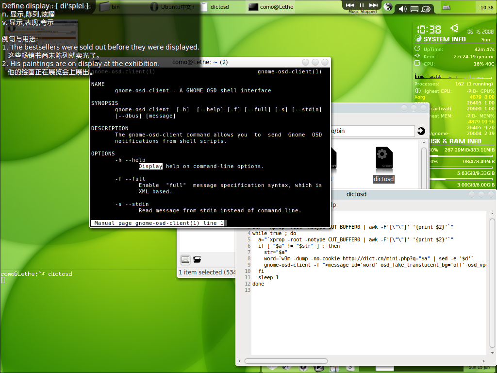

鼠标动一下,就变化了。你监视了作什么呢?
帖子发表于 : 2008-06-15 1:24
注册: 2007-04-25 13:12
帖子: 2838
输出到http://dict.cn/mini.php
osd显示出来
:shock:

#!/bin/bash
str="`xsel`"
while true ; do
  a="`xsel`"
  if [ "$a" != "$str" ] ; then
    str="$a"
    word=`w3m -dump -no-cookie http://dict.cn/mini.php?q="$a" | sed -e '$d'`
    gnome-osd-client -f "<message id='word' osd_fake_translucent_bg='off' osd_vposition='top' osd_halignment='left' animations='on' hide_timeout='10000'><span size='12000' foreground='white'>`echo "$word"`</span></message>"
  fi
  sleep 1
done
2008-06-15-103815_1024x768_scrot.png [ 299.16 KiB | 被浏览 1131 次 ]

哦哦?这个取词不错啊,赞 :em07
帖子发表于 : 2008-06-15 10:58
注册: 2006-02-28 3:11
帖子: 2470
楼主, 问个问题, 你桌面左上角的软件是什么啊??
帖子发表于 : 2008-06-15 11:06
注册: 2007-11-19 21:51
帖子: 6956
地址: 成都
接收感谢: 4
ls,那个是gnome-osd
帖子发表于 : 2008-06-15 11:10
帖子: 2838
gnome-osd,只是一个client
显示什么东西由你自己来控制

很奇怪
昨天我在任何地方copy都会出现在CUT_BUFFER0
今天只能在终端用鼠标选择才行....

solcomo 写道:
很奇怪
今天只能在终端用鼠标选择才行....
这是咋了?
xiooli@XIOOLI:~$ xprop -root -notype CUT_BUFFER0
CUT_BUFFER0:  not found.
xiooli@XIOOLI:~$

xiooli 写道:
这是咋了?
xiooli@XIOOLI:~$
看看xprop -root -notype里面有没有CUT_BUFFER
ℜℳℬ™ ℋℯℓ℘ ℳℭ
sƂɐʍ рǀɹoʍ əɥʇ oS
帖子发表于 : 2008-06-15 11:46
帖子: 2838
看来只能监视root窗口的
换成xsel更好
