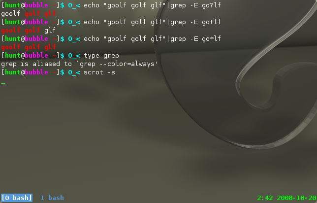

grep -E
看图,顺道测试了"*"...额,那个"-"选项正则里表示什么,没见过... :em20

HuntXu 写了:grep -E
嗯,测试了,加上 -E 后就成果了,问题解决
grep -E
