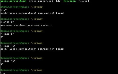

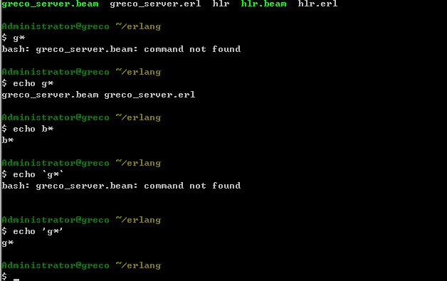

Re: 参数传递走样?
发表于 : 2009-03-24 16:44
由 greco
Re: 参数传递走样?
发表于 : 2009-03-24 16:49
由 greco
不过传带 * 的参数还是蛮奇怪的
如果你要 x*
你就传 x就好了
*的通配到shell脚本里面去加咯

Re: 参数传递走样?
发表于 : 2009-03-24 17:20
由 BigSnake.NET

Re: 参数传递走样?
发表于 : 2009-03-24 17:25
由 BigSnake.NET
daf3707 写了:
我怕用户懒,不愿意输入''
大蛇都没办法了,看来只能折中了?
这种事情是 diy 无法控制的, 至少在 bash 下, * 的展开是由 shell 进行的, diy 根本连 ab ac ad 是不是由 a* 展开得到的都不知道.
