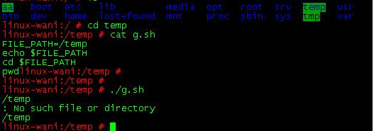

你看!我 在根目录下 建了个temp目录 然后g.sh是777权限的 我连cd都失败了

文件是 DOS 格式的吧?dos2unix g.sh 试试。

太感谢了!!困扰了我好多天!!
因为是初学者 smb了虚拟机里面的文件夹 用windows的记事本创建文件!!!
vi创建就不会出现这问题了!
感觉有点奇怪!! 同样是文本文件为啥会不一样呐??

DOS/Windows的文本文件以 回车/换行符(^M^J) 结束一行,Linux 用一个换行符结束一行。所以,用 Windows 下的编辑器编辑脚本,到 Linux 下行尾就多了个 ^M。cd $FILE_PATH 实际上相当于 cd /temp^M^M,其中 ^M 是一个字符,表示 ASCII 码为 13 的字符(回车)。这样,bash 就会给出错误信息:
./g.sh: line 3: cd: /temp^M^M: No such file or directory
但是,在显示时,^M 表示光标回到行首,所以,你看到的就是:
如果你运行
./g.sh >& g.log
用 vi 打开 g.log,应该能看到“隐藏”的字符。
