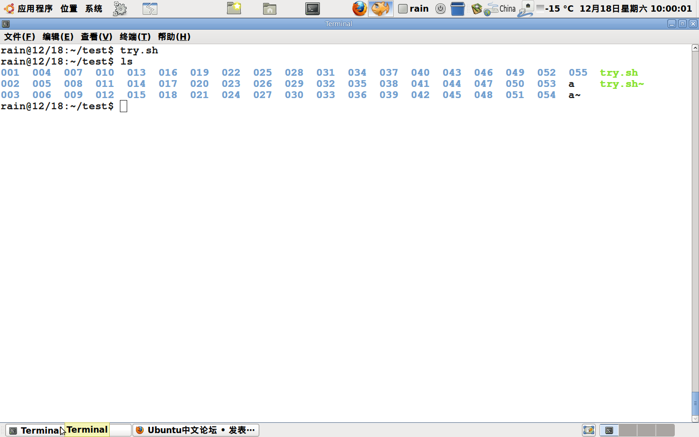

 文章标题 : Re: 新手求教bash脚本错误:基数值过大
帖子发表于 : 2010-12-18 10:00
注册: 2009-05-03 21:09
帖子: 39
11楼的方法没试过,我不知道seq命令。。汗一个,
另外结合八楼说的给出脚本
#!/bin/bash
rm temp >& /dev/null
nawk 'BEGIN{min=1;max=55;for (i=min;i<=max;i++){printf ("%03d\n",i)>"temp"}}'
mkdir `cat temp`
这里min,max均为10进制数,自己设定
bash下测试通过
Screenshot.png [ 89.52 KiB | 被浏览 756 次 ]
