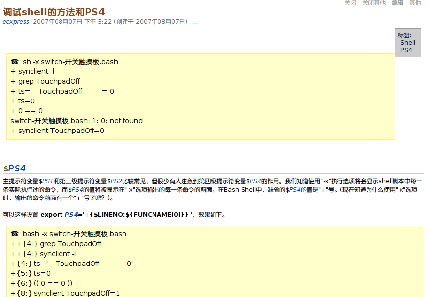

送你一个方法。
screenshot-2007-08-30-21-22-50.png [ 158.85 KiB | 被浏览 1038 次 ]
