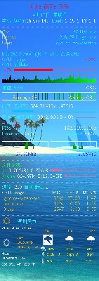

一个简单Conky的配置步骤,可显示天气和Gmail邮箱

To perryfa:
你不必谢我,conkyForecast.py也不是我写的。我只是总结和修改了一下而已。我们一起学习哈。
To jarryson:
启动确实慢,不过还好了。期待牛人能有更强的修改。
To jarryson:

Re: 一个简单Conky的配置步骤,可显示天气和Gmail邮箱
太长了,我的显示器17的,下面天气预报都看不见
我的也出现和你说的情况,我在.conkyrc文件中将空行删除了一些,就可以看见全部的内容了。yinqiyang 写了:太长了,我的显示器17的,下面天气预报都看不见
- 帖子: 4
- 注册时间: 2009-03-07 12:54
我的屏幕不够大,显示不全,下面显示不出来怎么办?
我也是个新手,这两天找了好多,也刚弄了一个,跟大家学习下,

${color #ddaa00} ${top name 1} $alignr${top pid 1} ${top cpu 1} ${top mem 1}
${color #ddaa00} ${top name 2} $alignr${top pid 2} ${top cpu 2} ${top mem 2}
${color #ddaa00} ${top name 3} $alignr${top pid 3} ${top cpu 3} ${top mem 3}
${color #88aadd}$stippled_hr
${voffset -6}${font Weather:size=30}${color #ffa500}I ${voffset -8}${font WenQuanYi Bitmap Song:size=12}${color #00fff9}漳州天气${font WenQuanYi Bitmap Song:size=8}
${voffset 5}${color white}${execi 7200 python ~/scripts/conkyForecast.py --location=CHXX0162 --datatype=CN}
${font Weather:size=44}${color white}${execi 7200 python ~/scripts/conkyForecast.py --location=CHXX0162 --datatype=WF}${font WenQuanYi Bitmap Song:size=8}${color #ffa500}
${voffset -50}${offset 50}${execi 7200 python ~/scripts/conkyForecast.py --location=CHXX0162 --datatype=HT}
${offset 50}${execi 7200 python ~/scripts/conkyForecast.py --location=CHXX0162 --datatype=BR}
${offset 50}${execi 7200 python ~/scripts/conkyForecast.py --location=CHXX0162 --datatype=WS}km/h ${font Arrows:size=10}${execi 7200 python ~/scripts/conkyForecast.py --location=CHXX0162 --datatype=BF}${font WenQuanYi Bitmap Song:size=8}
${voffset -70}${offset 140}${execi 7200 python ~/scripts/conkyForecast.py --location=CHXX0162 --datatype=DW --startday=1 --endday=3 --spaces=8 --shortweekday}
${offset 135}${voffset 5}${color white}${font Weather:size=30}${execi 7200 python ~/scripts/conkyForecast.py --location=CHXX0162 --datatype=WF --startday=1 --endday=3 --spaces=1}${font WenQuanYi Bitmap Song:size=8}${color}
${offset 125}${color white}${font Weather:size=16}i${font WenQuanYi Bitmap Song:size=8}: ${voffset -3}${color gold}${execi 7200 python ~/scripts/conkyForecast.py --location=CHXX0162 --datatype=PC --startday=1 --endday=3 --spaces=6}
${offset 130}${color white}${font Weather:size=16}v${font WenQuanYi Bitmap Song:size=8}: ${voffset -3}${color gold}${execi 7200 python ~/scripts/conkyForecast.py --location=CHXX0162 --datatype=WS --startday=1 --endday=3 --spaces=6}
${font Arrows:size=10}${offset 180}${voffset -15}${color gold}${execi 7200 python ~/scripts/conkyForecast.py --location=CHXX0162 --datatype=BF --startday=1 --endday=1 --spaces=0}${font WenQuanYi Bitmap Song:size=8}${offset 45}${voffset -2}${font Arrows:size=10}${color gold}${execi 7200 python ~/scripts/conkyForecast.py --location=CHXX0162 --datatype=BF --startday=2 --endday=2 --spaces=0}${font WenQuanYi Bitmap Song:size=8}${offset 45}${font Arrows:size=10}${color gold}${execi 7200 python ~/scripts/conkyForecast.py --location=CHXX0162 --datatype=BF --startday=3 --endday=3 --spaces=0}${font WenQuanYi Bitmap Song:size=8}
${offset 130}${color white}${font Weather:size=16}z${font WenQuanYi Bitmap Song:size=8}: ${voffset -3}${color gold}${execi 7200 python ~/scripts/conkyForecast.py --location=CHXX0162 --datatype=HT --startday=1 --endday=3 --spaces=6}
${voffset -40}${color white}${execi 7200 python ~/scripts/conkyForecast.py --location=CHXX0162 --datatype=CC}
Humedad: ${color}${execi 7200 python ~/scripts/conkyForecast.py --location=CHXX0162 --datatype=HM}
${voffset 5}${color white}Sol: ${color}${execi 7200 python ~/scripts/conkyForecast.py --location=CHXX0162 --datatype=SR}-${execi 7200 python ~/scripts/conkyForecast.py --location=CHXX0162 --datatype=SS}
${color #ff0017}${font DotMatrix:size=16}${alignc}${time %H:%M:%S}
${font size=13}${color #00fff9}${alignc}${time %b%d日 星期%a}
${font}${color #00fff9}本机已运行:$color$uptime${color #00fff9}-Load:$color $loadavg
${color #ddaa00}OS:$alignr${color #00fff9}${execi 99999 uname -o}
${color #ddaa00}Kernel:$alignr${color #00fff9}$kernel
${color #ddaa00}User: ${alignr}${color #00fff9}${execi 9999 whoami} ${color #00fff9}on $nodename${color #00fff9}
${color #00fff9}${execi 99999 cat /proc/cpuinfo | grep "model name" -m1 | cut -d":" -f2 | cut -d" " -f2- }
${color #00fff9}CPU Temp:${offset 50}${color #ff001e}${alignr}${acpitemp}°C
${color #00fff9}CPU 使用率:${offset 50}
${color #ff0017} ${cpu}% ${cpubar}
${color db7093}${cpugraph 10 00ff00 2f4f4f}
${color #00fff9}硬盘 R/W:${color}${alignr}${diskio}/s
$color${diskiograph 10 00ff00 2f4f4f}
${voffset -25}${color #ffd700} Reading: $color$diskio_read$alignr${color #ffd700}Writing: $color$diskio_write ${voffset 10}
${color #00fff9}内存 使用率:$color $mem/$memmax
${color #00c3ff}$memperc% ${color #00c3ff}$membar
${color #00fff9}交换空间使用率:$color $swap/$swapmax - $swapperc% ${color #db7093}${swapbar}
${color #00fff9}网络:$alignr${color snow}${addr eth0}
${color #00fff9}Download: ${color white}${downspeed eth0}k/s ${alignr}${color #00fff9}Upload: ${color white}${upspeed eth0}k/s ${voffset 10}
${downspeedgraph eth0 25,150 00ff00 2f4f4f}${alignr}${upspeedgraph eth0 25,150 00ff00 2f4f4f}
${color #00fff9}Total: ${color #000fff}${totaldown eth0}${color #00fff9} $alignr Total: ${color #000fff}${totalup eth0}
${color #00ff18}文件系统:
/ $color ${fs_used /}/${fs_size /} ${color #db7093}${fs_bar /}
${color #00ff18}/home $color${fs_used /home}/${fs_size /home} ${color #db7093}${fs_bar /home}
${color #00fff9}进程:$color $processes ${color #00fff9}当前活动:$color $running_processes
${color}CPU usage$alignr PID CPU% MEM%
