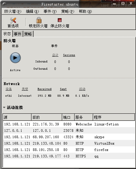

检测到的设备:以太网设备(eth1)就这一个
无法启用,然后修改开始了。
sudo gedit /etc/firestarter/firestarter.sh
查找
# --(Extract Network Information)--
# External network interface data
在它们中间加入
LANG=en_US
这样就OK了,启用成功
f.gif [ 228.41 KiB | 被浏览 3096 次 ]
sendpix12.jpg [ 123.63 KiB | 被浏览 3301 次 ]

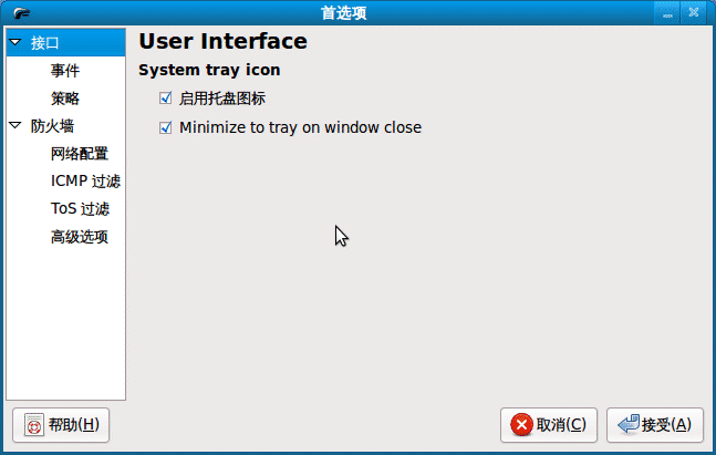

  3) 设置 "系统/首选项/会话/启动系统",实现开机自启动firestater并隐藏
  a、打开系统-首选项-会话
  b、在打开的对话框里,点击"添加启动程序"
设置如下
命令为:
sudo /usr/sbin/firestarter --start-hidden
