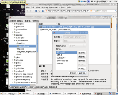

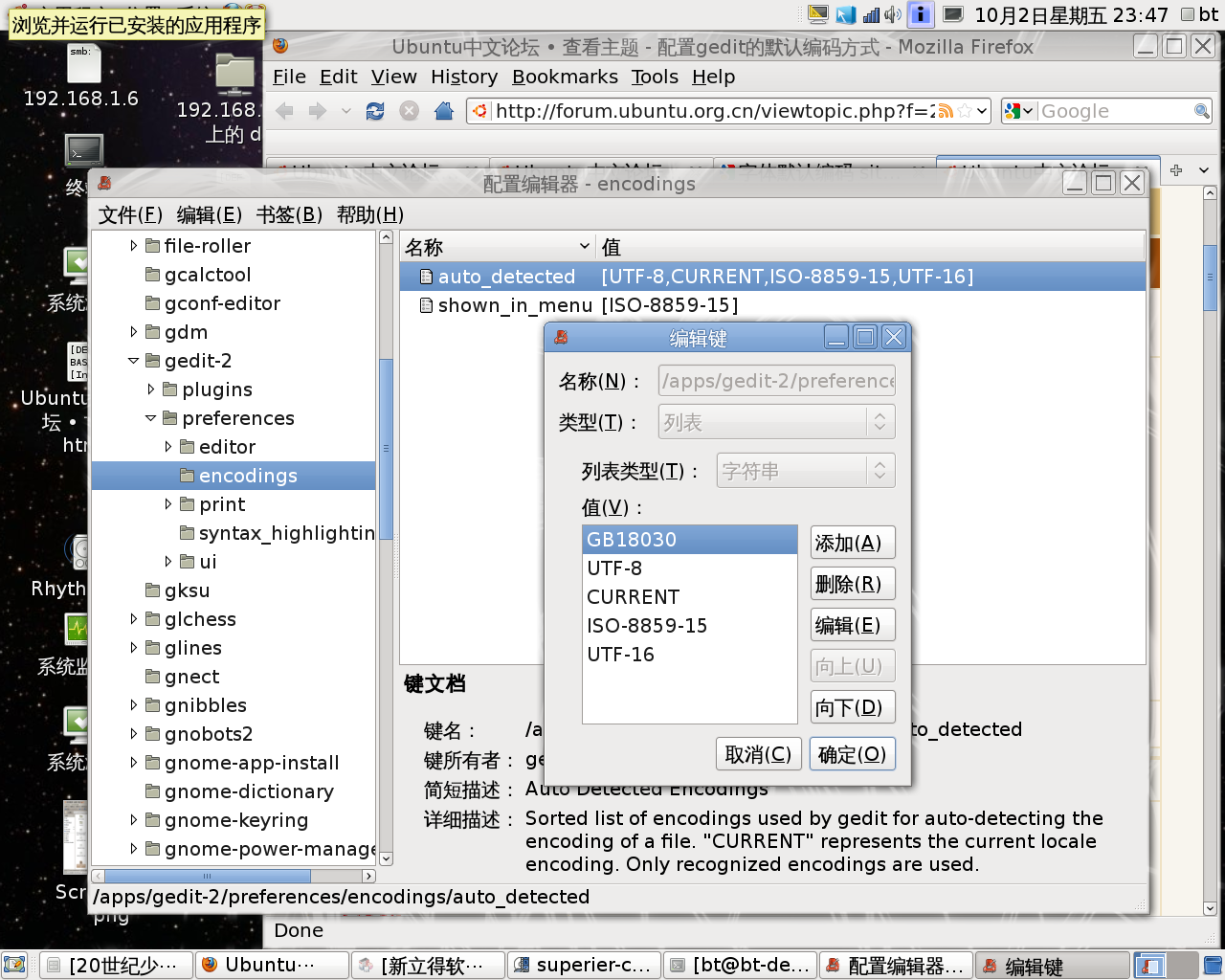

 文章标题 : Re: 配置gedit的默认编码方式
帖子发表于 : 2009-10-02 23:40
注册: 2009-08-09 17:34
帖子: 300
和你说的不太一样
/apps/gedit-2/preferences/encodings/auto_detected
Screenshot-1.png [ 446.67 KiB | 被浏览 8120 次 ]
