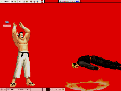

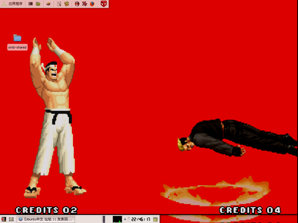

而且还有这样一个问题:桌面不能固定,用鼠标单击(不论左右键)桌面,桌面都会沿 “左上角---右下角” 方向
往复移动,在这种情况下,根本别想选中桌面的图标,当你点一下时,原来的图标已经离开了你鼠标的位置(鼠标没动,是整个桌面向左上或者右下移动了一个位置)
为了看得更清楚,我将面板的长度缩小,露出一半空白,大家注意壁纸和桌面图标的变化,输入法的标志是一直存在的,
图中的折痕是移动后留下的,很明显的跟面板等高

帖子发表于 : 2007-01-02 23:20
注册: 2005-03-30 0:27
帖子: 3294
接收感谢: 2
Xgl 的问题
重启下 xfce 的桌面程序
killall xfdesktop  ; xfdesktop

帖子发表于 : 2007-01-03 0:24
注册: 2006-09-30 0:32
帖子: 2717
地址: 巴拉特星系第四行星──海尼森
桌面不固定的问题已解决
但bmp之类的小界面程序拖不过中线的问题仍然存在
