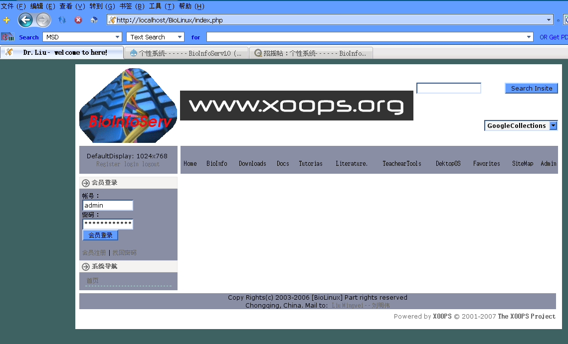

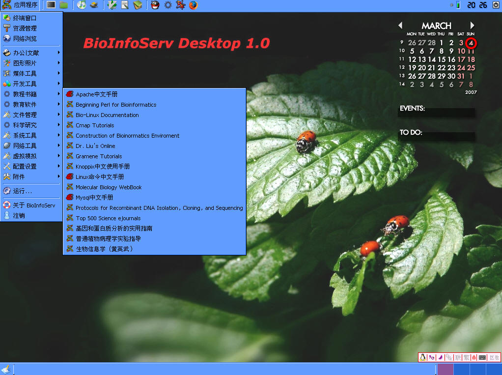

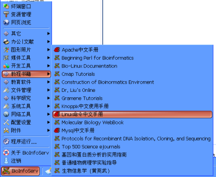

新内容的增加

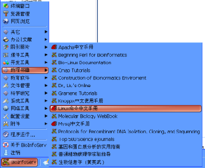

这次主要增加了一些教程,主要关于生物信息学和生物数据分析手册,其次就是linux命令、 apache、Mysql之类的手册。当然这些所带来的连锁反应就是安装配置好了apache2+mysql server 5+php5的网络服务系统.由于这个反应,于是一不作二不休,并将xoops 2.0.16内容管理系统进行了配置和安装,其模组的功能主要集中在文章管理(article0.99,word press 2.04)、在线书籍系统(tadbook2.0、media wiki1.71)、教师工具(teachtool)、在线教程(moodle,course review)、图片(xgcl).论坛(newbb 3.07)、生物工具(biotool, biodata)等。这样,会给您带来很多方便,您也可以在使用本系统的同时鼓捣个人网站建设(我用它来主要记录个人的教学资料、文献资料和资源收集)。
至此由于增加大量的教程和基于web服务的生物软件,硬盘定制大小增加至6G,这个结果还令人满意,因为如果是windows系统,要达到目前系统的软件和手册安装程度,空间大小肯定要超过8G。
经过ghost高度压缩,硬盘镜像不超过2.5G。

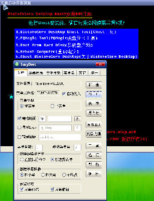

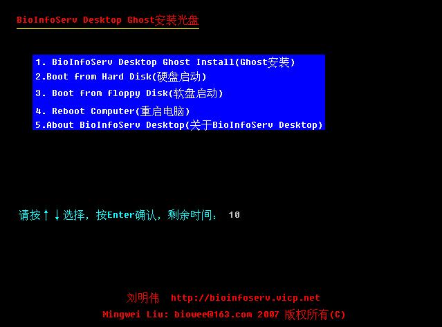

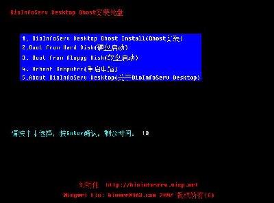

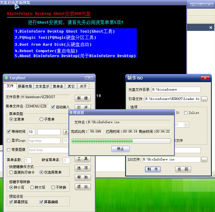

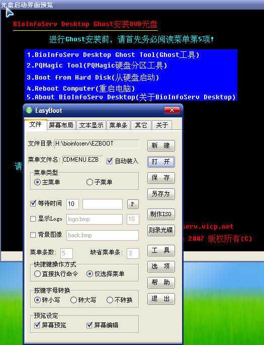

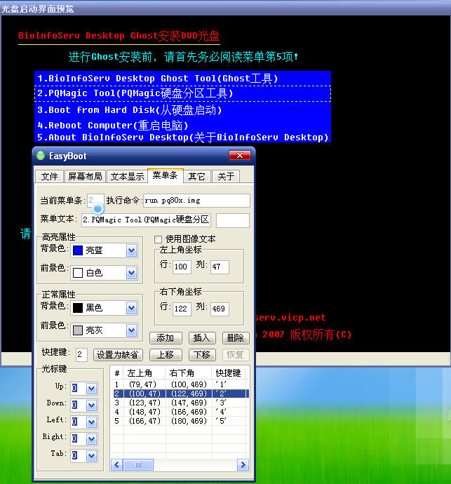

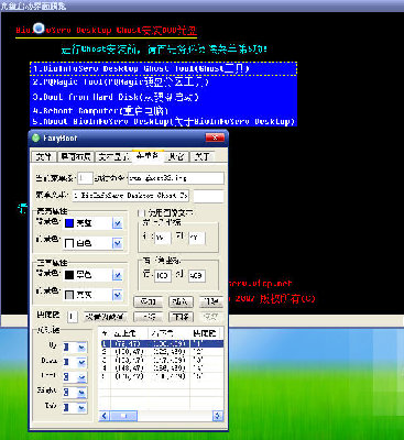

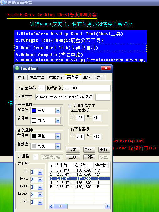

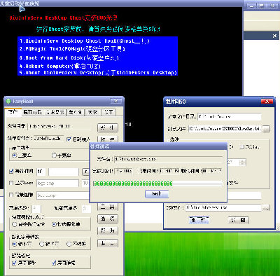

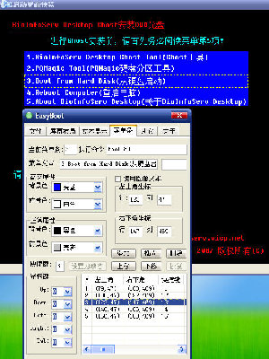

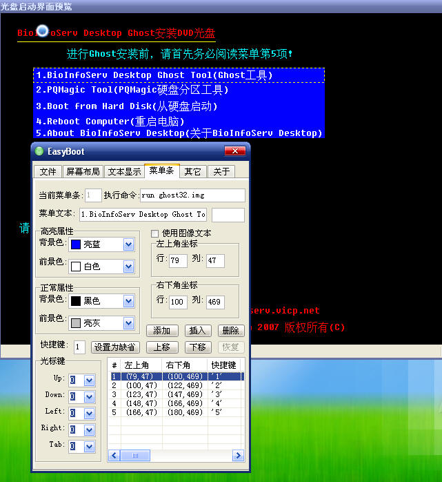

现在制作了一个基于ghost的还原安装光盘,不过还有点小问题,完成后将释放出来
现在制作了一个带ghost的光盘采用ghost还原安装对我的机器配置。没有问题的,但对其他不同硬件条件下的CPU和接口的计算机是否也能正确识别?由于条件限制无法测试。

看到这里得提醒一下biowee兄了,
不知道biowee兄的gho文件是如何做出来的,如果是先安装在自己的硬盘上,然后定制
最后做gho,这样做出来的镜像大多数是不能启动的(甚至不能进recover模式),
有一些只有进recover模式做大量修改才能正常启动,过程相当麻烦,
当然,一些配置接近的机器是可以直接启动的

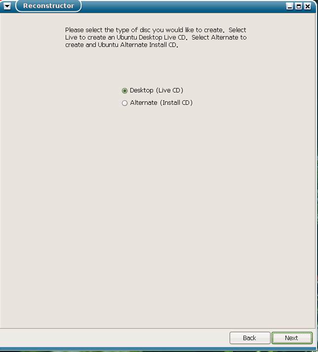

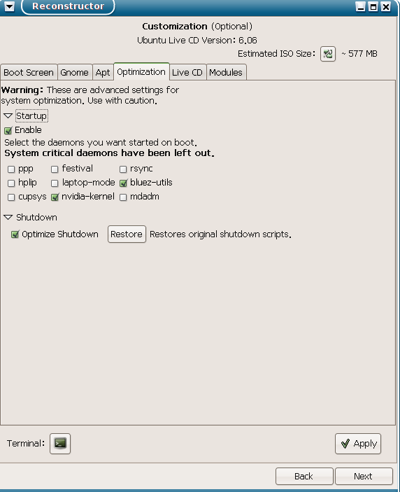

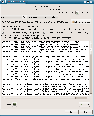

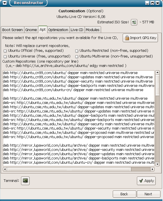

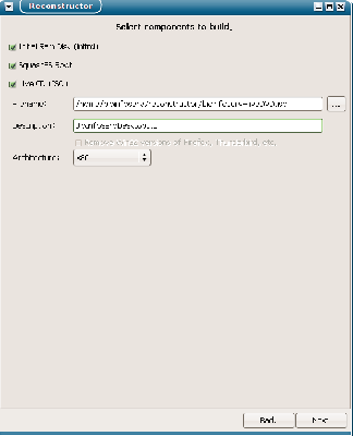

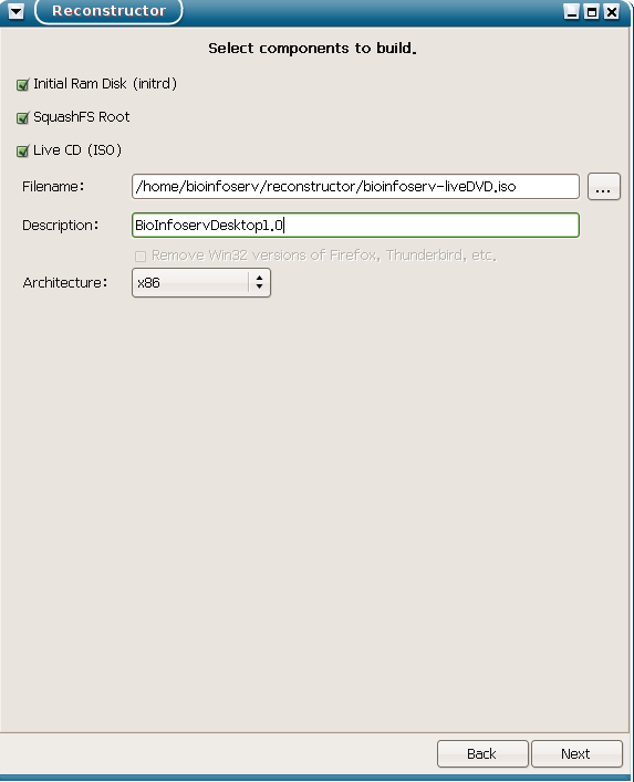

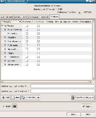

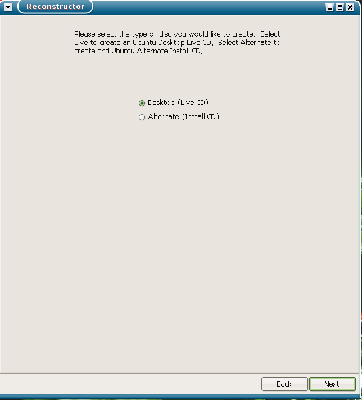

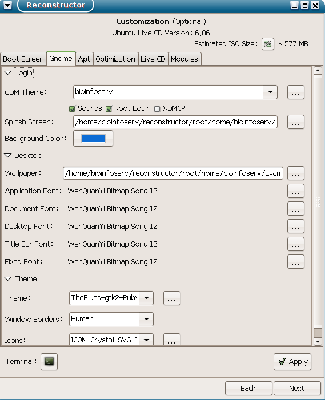

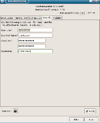

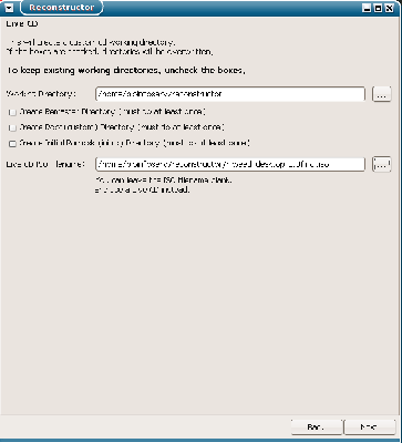

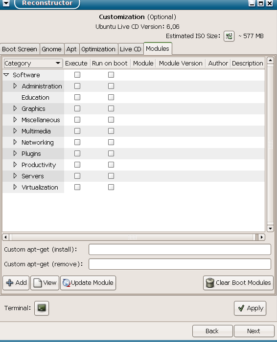

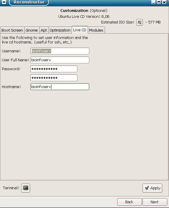

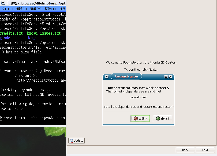

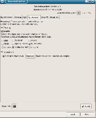

采用reconstructor 2.5进行BioInfoServ Dektop 1.0 live DVD的制作尝试
这两天,用reconstructor 2.5进行BioInfoServ Dektop 1.0 live DVD的制作尝试。虽然,reconstructor 2.5比2.3稳定了很多,但是用它制作出来的ISO到目前还没有完全成功。开始制作的两个DVD ISO在虚拟机里能正常启动到登录界面,但是却无法用事先设定好的用户和密码登录进入,登录界面闪现几下,然后又回到登录界面,不知道是什么原因。随后制作的两个ISO,启动都已经不正常了。看来还需要进一步制作测试再看。
reconstructor 2.5设计得还不错,不过它里面虚拟的终端不支持屏幕文字拷贝,而且在使用dselect是,汉字老有些不能显示完全(这点hiweed-linux同样也存在,看来是hiweed-linux desktop 1.0本身在这个支持上有问题)。
想起前几天制作的一张ghost还原安装光盘,今天作了一下还原测试,居然使用效果不错。文后附上reconstructor 2.5的使用图片,希望有类似想法的也好事先体验这个工具的情况。

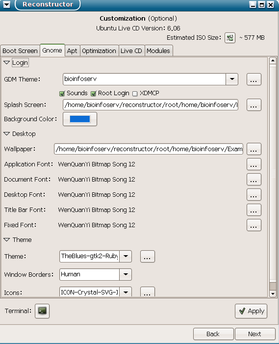

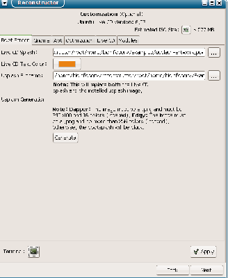

终于光盘制作有了进步,但问题还在,
经过昨天的光盘定制,终于能使制作的ISO光盘(大小3.1G,光盘中包含了bio-linux的软件包646M和一套已经配置有相当内容的xoops2.016,329M,以及其他软件和教程300M)启动成功,但还有问题,不知huanhua和其他有相关经验的朋友能否提供帮助?
1. hiweed-linux desktop 1.0光盘原来有分辨率的问题,像我的va721就不能采用其live cd启动到桌面登陆界面,需要进行系列操作后方能正常启动到桌面。由于目前定制的光盘以此为模板,因此我担心这个定制出来的ISO仍然具有这个问题(因为不想先刻录一张DVD盘来测试,这样如果有问题,就太浪费了),但又不知道如何来修改光盘中的这个配置文件(这个在硬盘安装下有/usr/X11/xorg.conf可修改,而光盘定制时如何来配置?)。
2. 定制live cd的引导画面,这个如何做?该怎么设置、操作?
3.live cd 登陆界面主题的定制又该如何做?
4.live cd桌面登陆时,启动桌面的那个splash如何设置?
5.live cd桌面的theme、icons和background又是如何设置才能有效?
一旦成功制作,将马上释放硬盘GHOST版本和live cd版本。

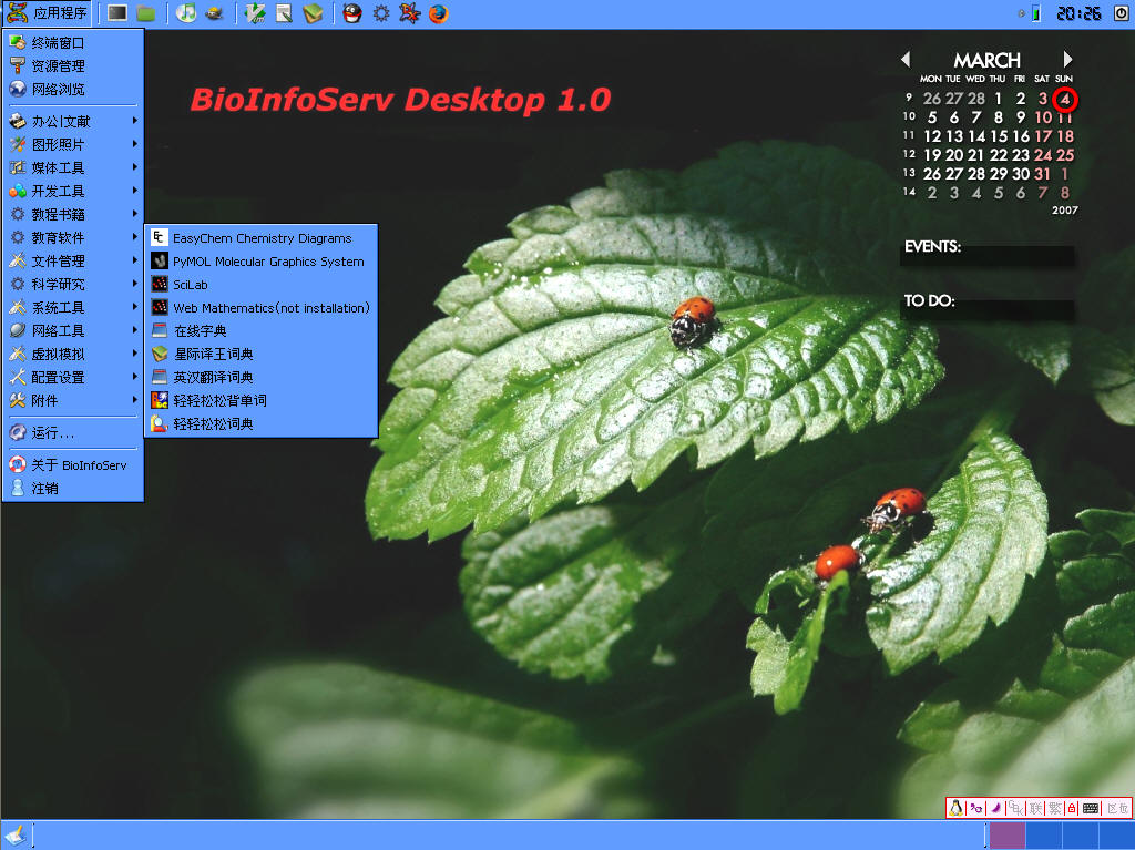

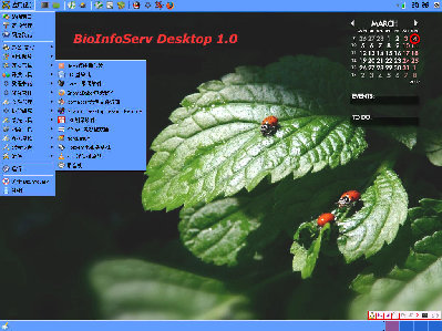

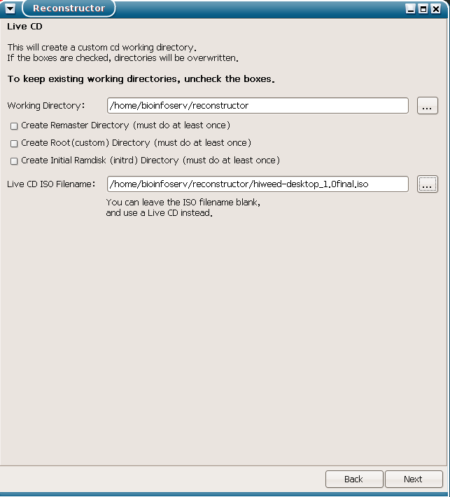

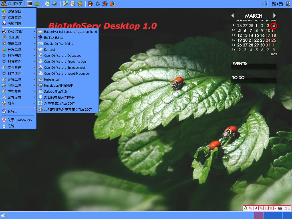

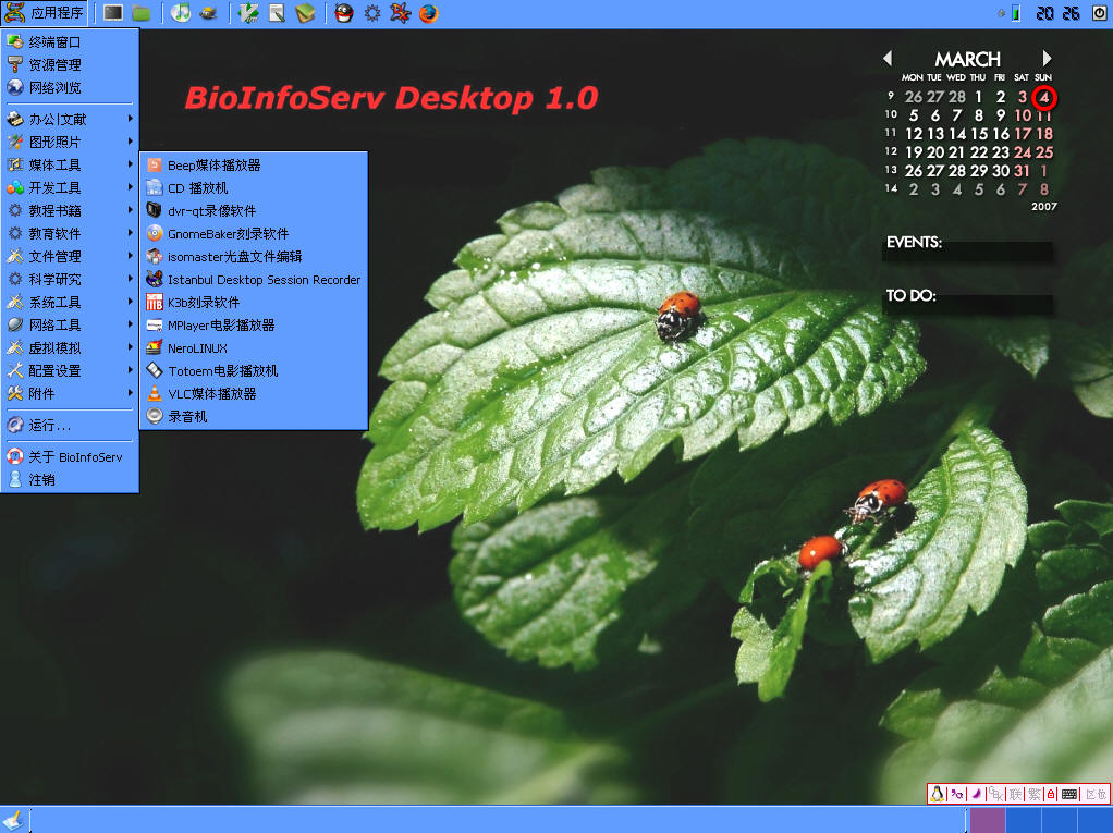

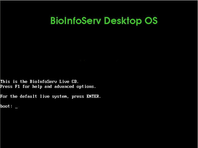

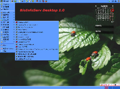

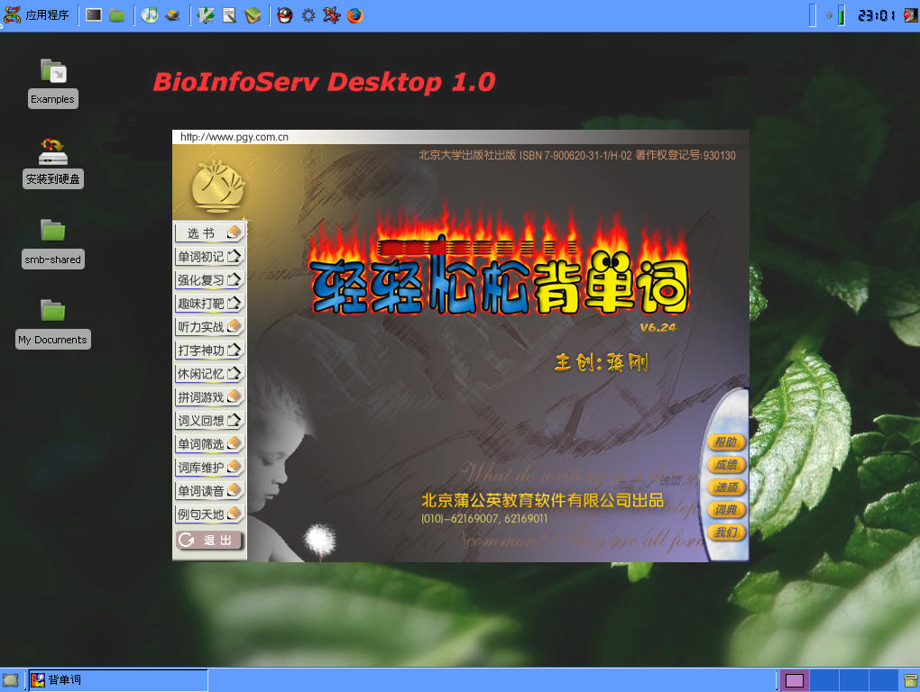

初步测试结果,先放几张图片,问题还有。。。
先放几张前几天的测试图片,不过今天发现问题rexconstrutor不能保存制作的iso光盘文件,而采用命令sudo mkisofs -r -V "/home/bioinfoserv/reconstructor/hiweed-final.iso" -cache-inodes -J -l -b isolinux/isolinux.bin -c isolinux/boot.cat -no-emul-boot -boot-load-size 4 -boot-info-table -o "/home/bioinfoserv/reconstructor/hiweed-final.iso"又说文件名太长,有谁知道这个命令究竟该如何使用吗?举例说明,并给相应的解释最好。

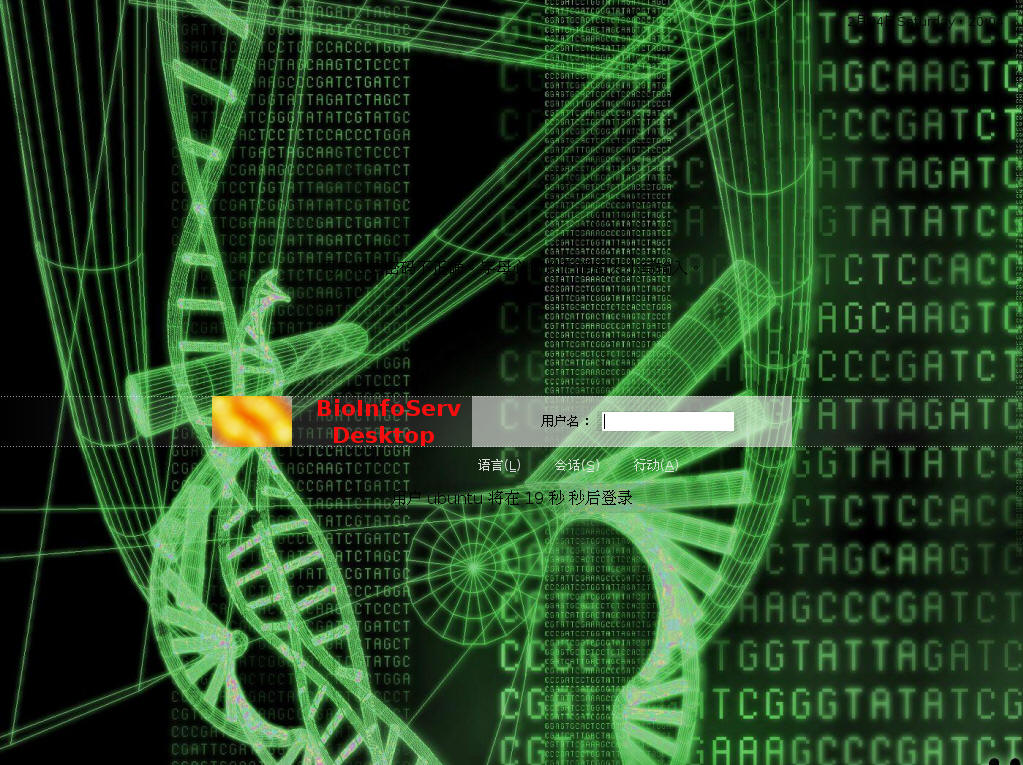

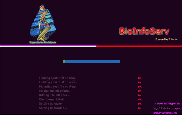

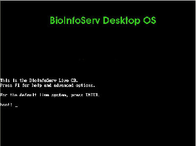

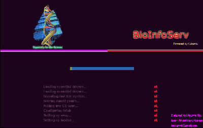

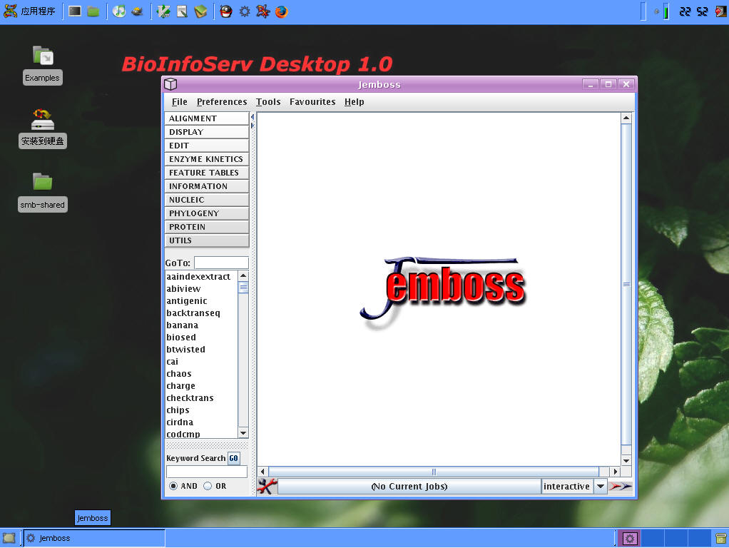

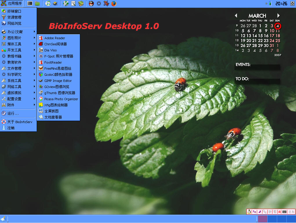

live DVD已经成功解决后面四个,但是第一个该如何解决?live DVD中该如何解决?BioInfoServ Desktop Live DVD已经成功进行了测试制作,live DVD光盘文件大小3.15G。1. hiweed-linux desktop 1.0光盘原来有分辨率的问题,像我的va721就不能采用其live cd启动到桌面登陆界面,需要进行系列操作后方能正常启动到桌面。由于目前定制的光盘以此为模板,因此我担心这个定制出来的ISO仍然具有这个问题(因为不想先刻录一张DVD盘来测试,这样如果有问题,就太浪费了),但又不知道如何来修改光盘中的这个配置文件(这个在硬盘安装下有 /usr/X11/xorg.conf可修改,而光盘定制时如何来配置?)。
下面的图片是在vmware中的测试图片,但采用Live DVD启动所出现的“out of range"还没有解决,请高手帮忙提示说明如何修改才能让再次制作的live DVD解决这个问题?
