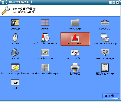

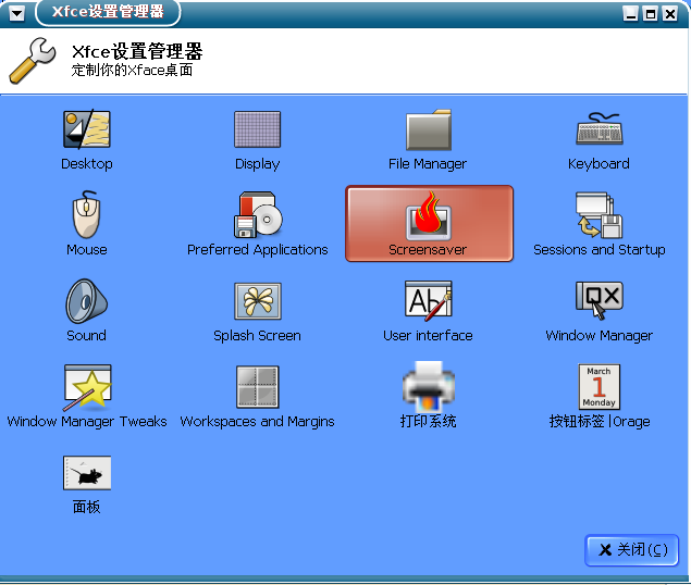

xfce4中的设置管理器如何配置才能合理集中更多的控制管理功能?很多系统管理和设置程序其实都可以集中到这个设置器中,然后再进行管理使用,这样“系统工具”那个分类菜单中才凌乱显示那么多功能配置菜单。其实“设置”菜单中的很多工具都可以集中到这个面板中,这样使用起来集中方便,易管理。
