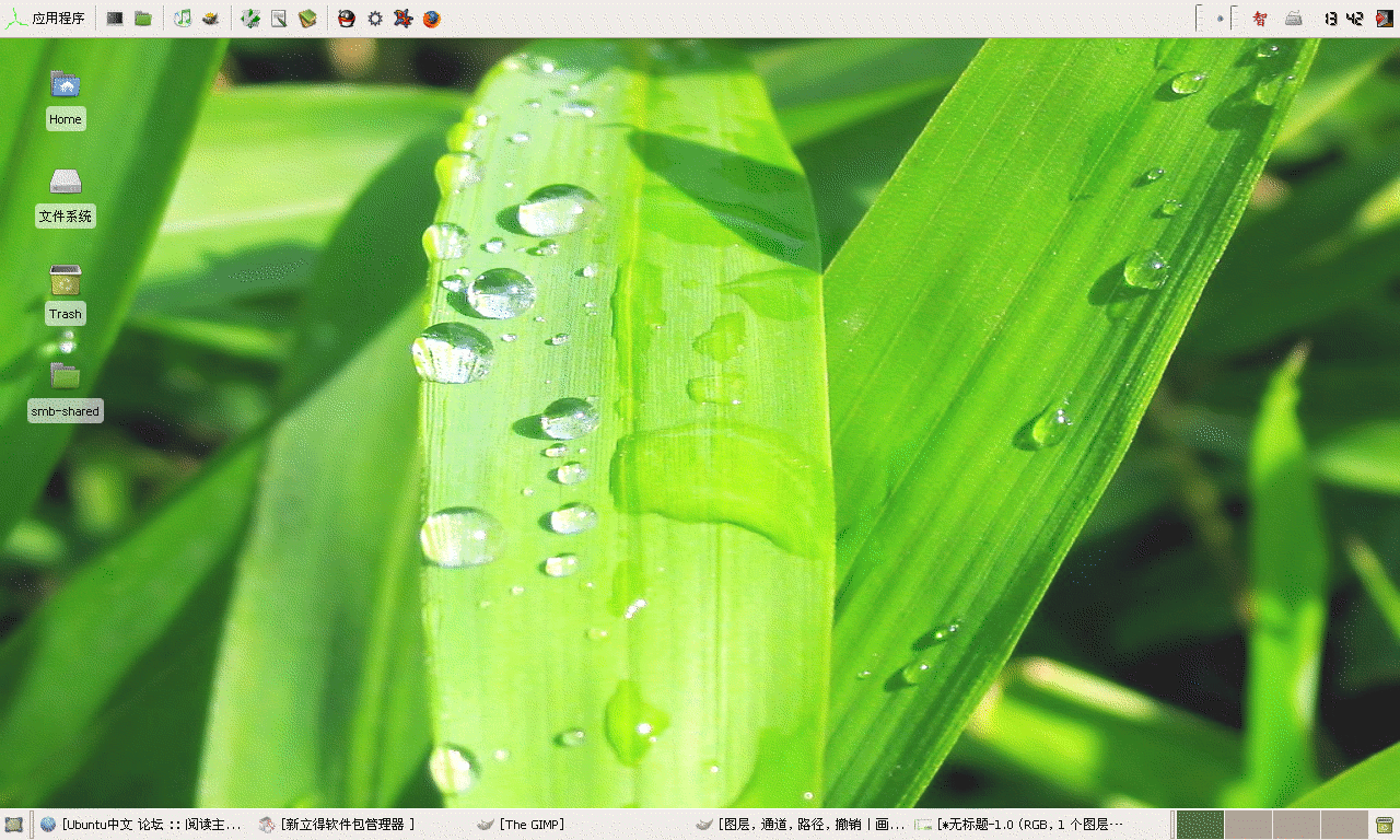

帖子发表于 : 2007-04-12 13:44
注册: 2007-02-10 21:14
帖子: 67
地址: The Earth
[quote="xaerochina"]算了 就我这刚接触linux的水平 估计编译这个源代码还是很有问题的。
找了个Bin 版本,正在新立得中。
http://www.csd.uwo.ca/~mfgalizi/debian/[/quote]
嘿嘿 搞定了~~~~
.gif
.gif [ 624.5 KiB | 被浏览 1683 次 ]
