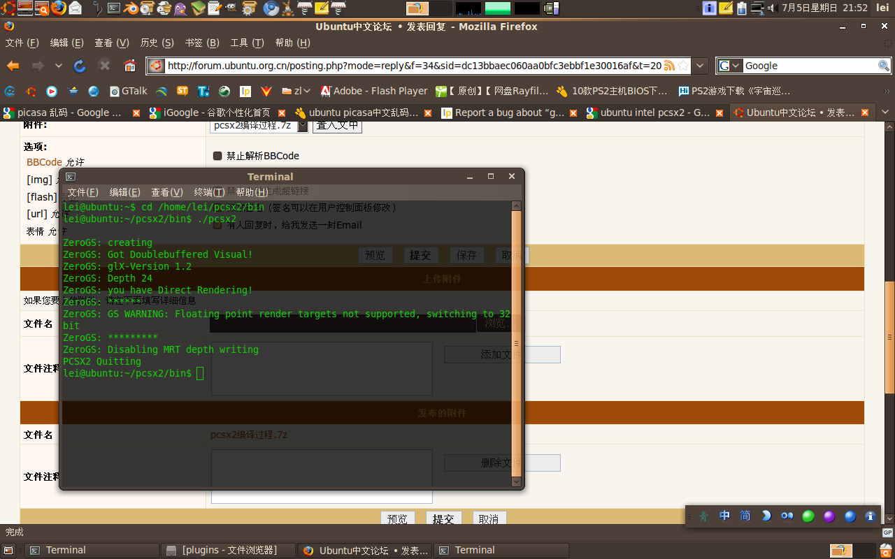

在pcsx2软件目录下执行./pcsx2,就会出现模拟器主界面。
注意:可能会提示某些插件无法加载,那是因为系统缺少一些库文件,比如libbz2.so.1.0(无此文件CDVDiso插件无法加载)、glew库(无此库ZeroGS插件无法加载)等。
对于前者,可以执行下面命令解决:
ln -s /lib/libbz2.so.1 /usr/lib/libbz2.so.1.0
对于后者,是因为系统没有安装glew组建包,可以执行下面命令安装:
apt-get install glew

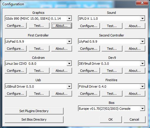

正常情况下,每个插件栏里都会有一些插件的名称显示,一般用默认的就行了。可以在First Controller里设置键盘键位,在Cdvdrom里设置光驱或者ISO位置。

设置pcsx2
PCSX2目前有两种版本:TLB版和VM(虚拟内存)版。TLB版执行文件为pcsx2t.exe,VM版为pcsx2.exe。首先按照建议的步骤(键入用户名,
注销/登录,并重新启动系统)尝试运行VM版。如果程式仍然无法分配内存的话,请使用TLB版。在速度方面两者的差距并不大,请勿多虑。
如果pcsx2在vista下无法运行的话,请尝试用管理员的方式运行它。
这是pcsx2的主图像界面(图形用户界面)。在此,你可以按照你的需要改变pcsx2的设置和插件。请从“设置”选项开始。你会看到如下的
窗口(点击可放大):
[Image: configt.jpg]
首先需要设置的是插件和bios的目录,以便pcsx2可以在相应的目录中调用插件和bios。因此,如果不使用预设目录(/plugins 和 /bios)
的话,就需要点击这些按键来改变它们。在每个插件下面的“设置、测试和关于”三个按键的作用分别是设置选定的插件;测试该插件是否
正常工作(这是个有点老旧的设计,因为如果该插件出现在列表中,那么它是会正常工作的);以及查看所选定的插件的讯息。
下面将要进入具体的插件设置。

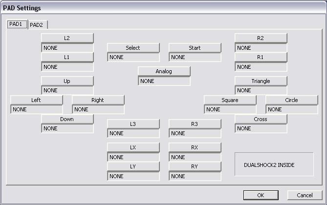

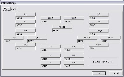

第一控制器/第二控制器
在此有两个插件可以使用:SSSPSX Pad v1.7.0 (来自www.pcsx2.net)以及PadwinKeyb v0.9.0
选中SSSPSX Pad v1.7.0按设置键。
你将看到这样的窗口(点击放大):
[Image: ssxpadt.jpg]
第二控制器的区域是完全的空白,因为无论是在第一还是第二控制器的区域中都可以设置两个控制器。
点击设置开始设置SSSPSX Pad:
* 在此,只须点击每个键的名字并输入你想设定的键。如果想清空某个键的设定,只须点击相应的键位,然后等待计数器倒数至0即可。
此后所选中的键位会被设定为空。
* 点击左上角的PAD1/PAD2跳格键在控制器1和控制器2间切换。(这项工作无须在主设置界面上完成)
* SSSPSX Pad支持模拟控制器。你可以通过"LX,LY,RX,RY"键来设定你的模拟控制器的轴线。LX是左类比的X轴,LY是左类比的Y轴,RX是
右类比的X轴,RY是右类比的Y轴。
* R3和L3键即ps2类比控制器中的左和右。

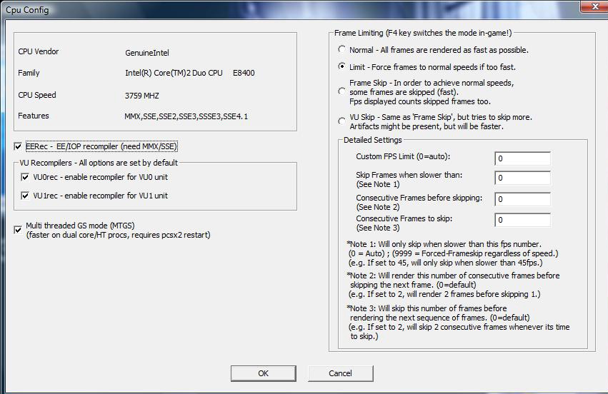

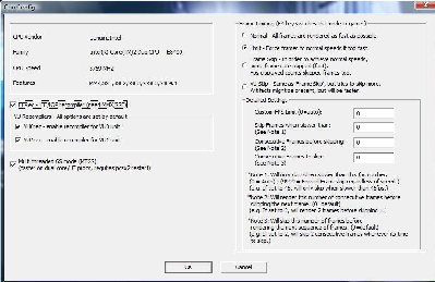

CPU设置
以下通过Config =>Cpu来设置cpu.你会看到一个这样的窗口(取决于你的cpu,点击放大):
[Image: cpucfgt.jpg]
* 首先,查看一下pcsx2自动测试过的cpu讯息:
CPU种类: CPU是AMD的还是Intel的.
序列:cpu所属序列.
CPU速度:cpu的真实速度.
特性:cpu的特性。它对获得较高的速度很重要。如果没有,将无法启用下面的某些选项。
以下有好多选项。
* "EErec - EE/IOP Recompiler": 选中此项可以启用对ps2的Emotion Engine的补偿,会有很大的速度提升。它有极高的兼容性,所以
应选中此项,但是 如果cpu不支持MMx或SSE将无法启用此项。 不选此项将使用真正的但较慢的编译模式,在某些极端的情况下可以提高兼容
性。
* "VU0rec": 选中此项使VU0单元得到补偿。选中此项会提高速度,但它比VV1rec更容易引起混乱,所以请根据所运行的游戏进行相应选
择。 注意:此项不能在不支持SSE2的cpu上正常运行。
* "VU1rec": 选中此项使VU1单元得到补偿。在通常情况下,它会正常工作,提高速度,但在某些情况下会降低兼容性。 注意:此项不
能在不支持SSE2的cpu上正常运行。
* 多线程模式("Multi-threaded GS mode (MTGS)"):在双核/超线程的cpu上使用此项会极大地提高速度。此项兼容性较低,会导致各
种各样的问题,可能不得不 重新启动PCSX2 当启用了此项之后。选中此项 除非你有双核/超线程的cpu并使用ZeroGS插件. GSdx9在选中此项
后经常会导致模拟器崩溃,所以不要同时启用它们。
* 双核模式("Dual Core mode (DC)"):另一个提升速度的模式 只适用于双核CPU 并且上面的MTGS选项必须启用。此项目前处于试验期
,所以或多或少跟MTGS有共同之处,尽管此项只适用于双核的cpu。同样, GSdx9无法正常兼容此模式。
* 桢速限制("Frame Limiting (FL)"):以下是关于限速和跳帧的若干新选项。
o 正常: 不限速,全速着色(关闭了限速)
o 限速:限速模式,虽然很少用到:)。此项启用后会将PAL制式的游戏限制在50FPS,NTSC制式的游戏限制在60FPS。注意,模拟
器探测到的游戏制式有时会发生错误,这会导致它不能正常运行。
o 跳帧("Frame Skip"): 参见该插件的具体描述文件。
o "VU Skip": 参见该选项的具体描述文件,这是有可能出错的选项。
对于前者,可以执行下面命令解决:
窗口(点击可放大):
下面将要进入具体的插件设置。

第一控制器/第二控制器
你将看到这样的窗口(点击放大):
点击设置开始设置SSSPSX Pad:
此后所选中的键位会被设定为空。
右类比的X轴,RY是右类比的Y轴。
选中PadwinKeyb v0.9.0按设置按键。
你将看到这样的窗口(点击放大):
[Image: padcfgt.jpg]
* 上述图片本身已经很清楚了,只须点击每个按键然后再分配给它相应的键位。分配好的键位会在按键下方的区域中出现。点击
PAD1/PAD2键位在第一控制器和第二控制器之间进行切换。设置完毕后按ok保存。
* 从pcsx2的0.7版开始已经支持了类比,但却并未明言。
* 此插件没有任何可以设置的地方,只能使用默认的设置。
左类比摇杆:按住鼠标左键移动以模仿左类比摇杆的移动。
右类比摇杆:按住鼠标右键移动以模拟右类比摇杆的运动。注意:此时两个玩家的类比摇杆同时会动(就像两个玩家做同样的动作。
同时可以点击左键作为L3键,右键作为R3键。
* 模拟双震手柄的压力感应按键可以在按下鼠标左键或右键的同时转动鼠标的滚轮。对于那些操作无响应的游戏可以尝试这样做。已知
有“皇牌空战5”(Ace Combat 5)和“Euro 冠军拉力赛”(Euro Rally Champion)两个游戏要求这样的操作。
* 选定/不选“启用日志”来启用/禁用手掣日志,这个选项只面向开发者。
* 注意手柄插件有若干问题。建议不要只使用手柄,还可以尝试使用键盘。

CPU设置
序列:cpu所属序列.
CPU速度:cpu的真实速度.
以下有好多选项。
性。
能在不支持SSE2的cpu上正常运行。

Re: ubuntu下的PS2模拟器PCSX2 0.9.6(2009年3月发布)使用指南及下载
lz帮我看看,我编译后无法运行,如图
但是不知道在ubuntu下有没有被开启,搞了一个星期也没搞定。
一直想玩下《宇宙巡航机5》还特意去淘宝买了游戏光盘。就是模拟不了啊。
上面的附件是我编译时的过程记录。我的显卡是intel x4500HD。支持pixel shaders 4.0 但是不知道在ubuntu下有没有被开启,搞了一个星期也没搞定。

解压直接用啊zl2970798 写了:lz帮我看看,我编译后无法运行,如图上面的附件是我编译时的过程记录。我的显卡是intel x4500HD。支持pixel shaders 4.0
