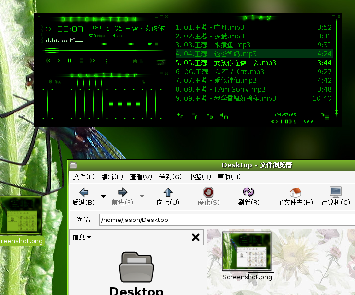

我是Linux/Ubuntu的新手,Ubuntu玩了4天。呵呵。安装XMMS时碰到了中文显示的问题,这是目前为止我碰到的最大问题。根据论坛大虾的指示用了那个有很多“*-*-*-*-*-”字体名称方法,发觉字体太大,不好看。搞了几个小时终于让XMMS用上了ttf-vera-yuanti字体(这是我用的中文系统美化方式,没有用New Sung)。现在字体想大就大,想小就小,爽!

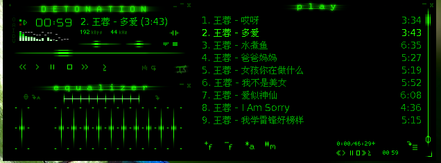

发张显示ID3 TAG的截图:

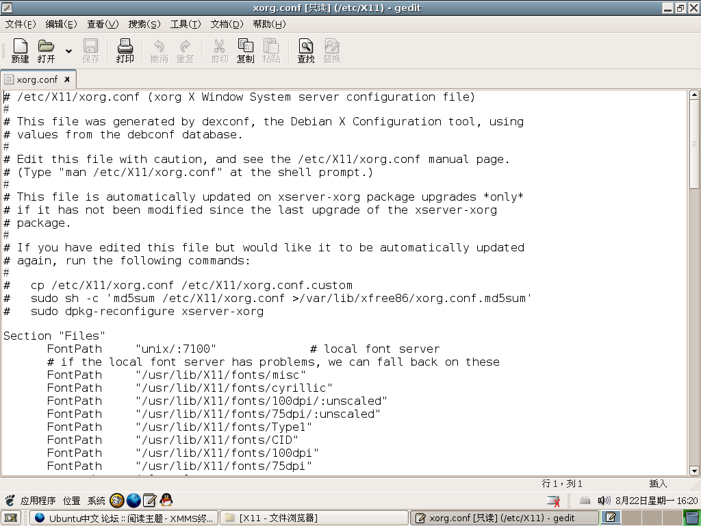

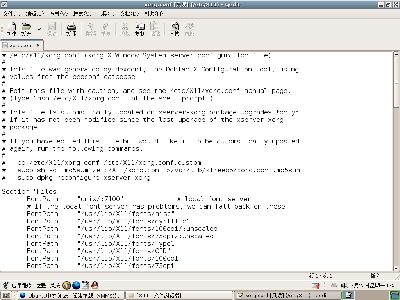

不好意思,问一下怎么将ttf-vera-yuan的路径加入到/etc/X11/xorg.conf文件的FontPath中,格式怎样。我很怕修改这个文件。

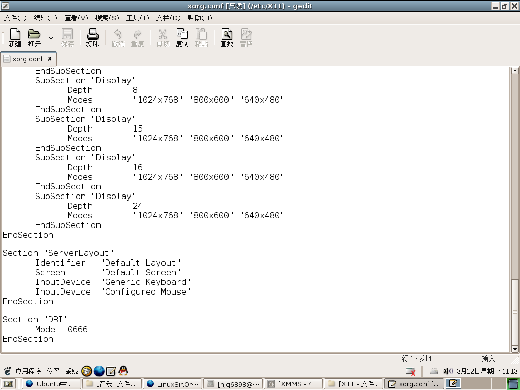

好象我的xorg.conf文件没有FontPath呢??
Screenshot.png [ 100.12 KiB | 被浏览 1954 次 ]
帖子发表于 : 2005-08-22 11:55
注册: 2005-05-07 23:57
帖子: 3025
呵呵,在开头部分也没有吗?

帖子发表于 : 2005-08-22 16:22
注册: 2005-05-12 10:08
帖子: 310
开头部分也没有。
Screenshot.png [ 126.11 KiB | 被浏览 1940 次 ]
帖子发表于 : 2005-08-22 16:57
帖子: 3025
就是FontPath那,仿照着写就OK。
