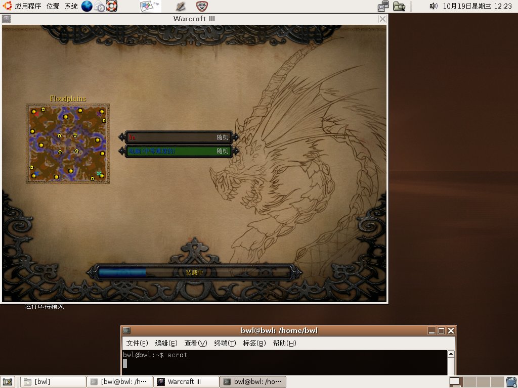

以前在hoary里好好的,到breezy就不行了
我是用cedega运行魔兽的
刚进去都很正常,就是在game loading到中间的时候必然卡掉
硬盘灯一直亮着,死了一段时间后自动退出
终端只有一点输出:
bwl@bwl:~/war3/war3$ cedega Frozen\ Throne.exe -opengl -window
bwl@bwl:~/war3/war3$ mmtime pid=8332 tid=8353
有谁知道怎么让cedega输出错误信息?
如图:
2005-10-19-122311_1024x768_scrot.jpg [ 128.23 KiB | 被浏览 886 次 ]

还有一个信息,在xorg.conf里把默认色深改成16后,就可以进去了,但是还是不流畅

我的breezy可以正常玩啊,你的问题不太清楚是什么原因,你装个cedega4.4.3试试

我的也可以,启动的时候我加了参数-OpenGL,要不然会很卡,不过进去以后在点了一个人以后也会卡一下,好像是在从硬盘上读数据
