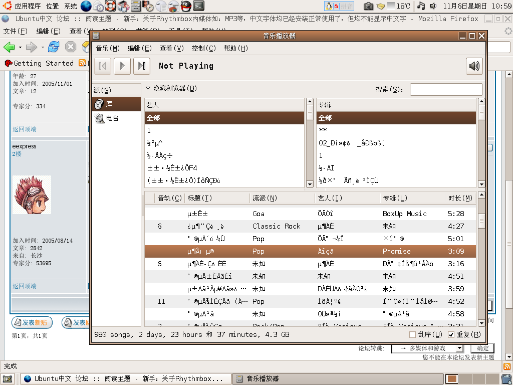

给大家看看情形,谢谢!!看如何解决字体文体,已经安装好相应的中文字体了,但是还是无法正常显示,为何?请给出解决方法,不胜感激!
文件注释: 关于Rythmbox的字体问题
Screenshot.jpg [ 113.92 KiB | 被浏览 1130 次 ]

我的和你一样
我也不知道怎么搞
帮忙顶一把 8)

哪位大哥,帮个忙阿!
我第一次安装系统时,都安装了相应的字体和那什么ZH-UTF8什么的,显示都是都好的!
但是这次重新安装时,安装方法和流程和第一次一样,但是这次却无法显示正确的字符了,郁闷!
帮个忙把!各位,我是新手!
谢谢!

论坛有,主页有。在Rhythmbox的配置文件里面加一句编码什么的就可以了。

谢谢eexpress,已经解决!
方法如下:
1. 设置 environment 中加入 GST_ID3_TAG_ENCODING=GBK :
2. $sudo gedit /etc/environment
3. 在编辑器里,增加一行以下内容:
4. 保存,关闭编辑器,重启系统即可。

其实只要照下面做一遍,就不会有问题:
http://www.ubuntu.org.cn/support/docume ... st_install
