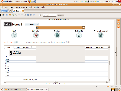

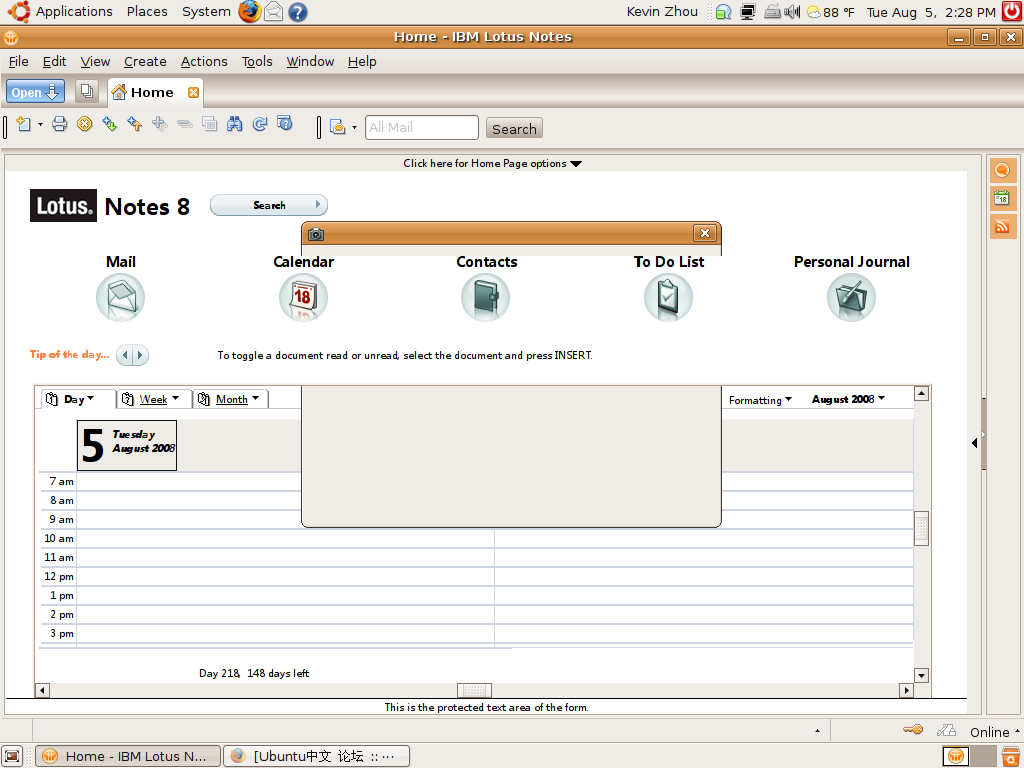

kevin_zhou
帖子: 90
注册时间: 2008-07-25 11:09
来自: Shanghai
帖子 kevin_zhou » 2008-08-05 14:29
我来贴张图。
