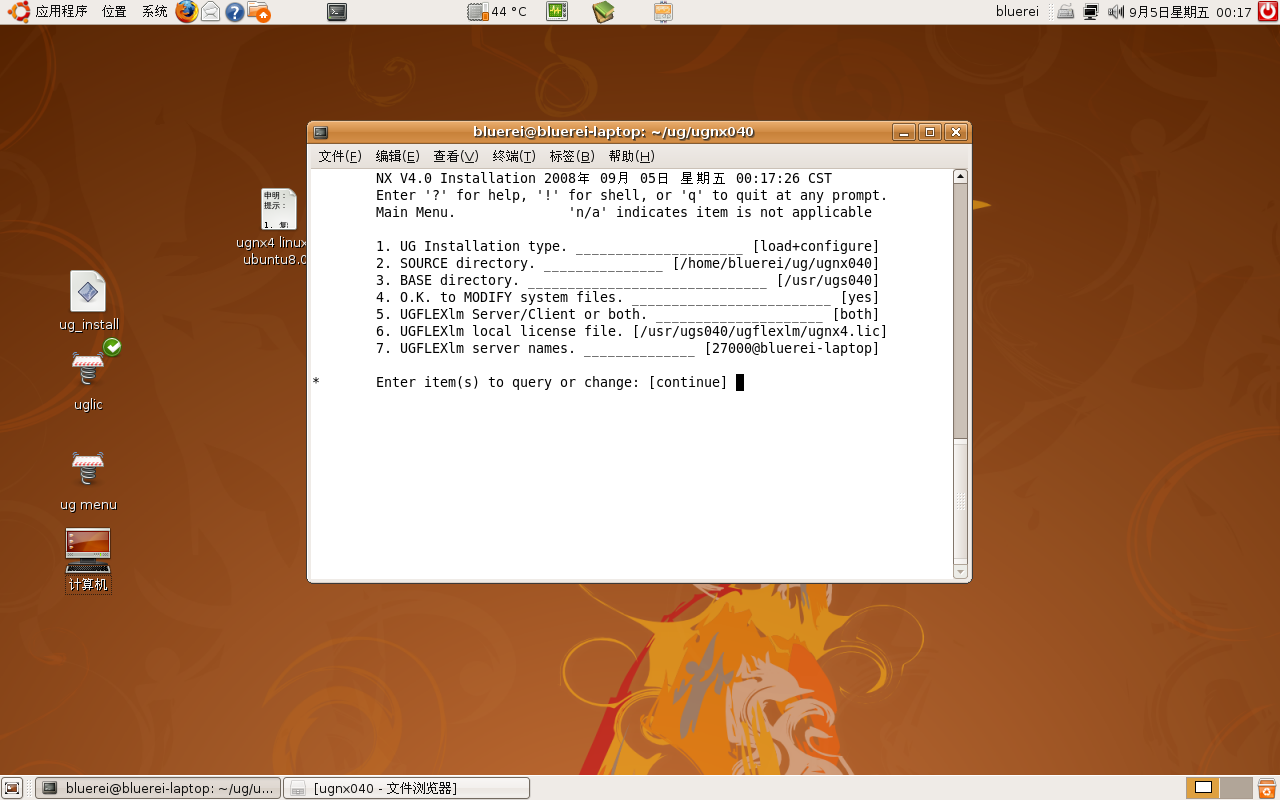

5.修改各项安装配置
配置说明:
___________________________________________________________
|3-配置ug将要安装到哪个目录,建议不要修改
|5-UG运行方式 服务器(server)/单用户(client)/服务器和用户端并存(both),如果选择server和both,则需配置6
|6-指定授权文件(提示一下,和win版的授权文件共用,好多人偷笑了。。。。)
| 以上各项如图step5所示
| 提示:非图形模式,需要键盘输入数字,然后ENTER
_____________________________________________________________

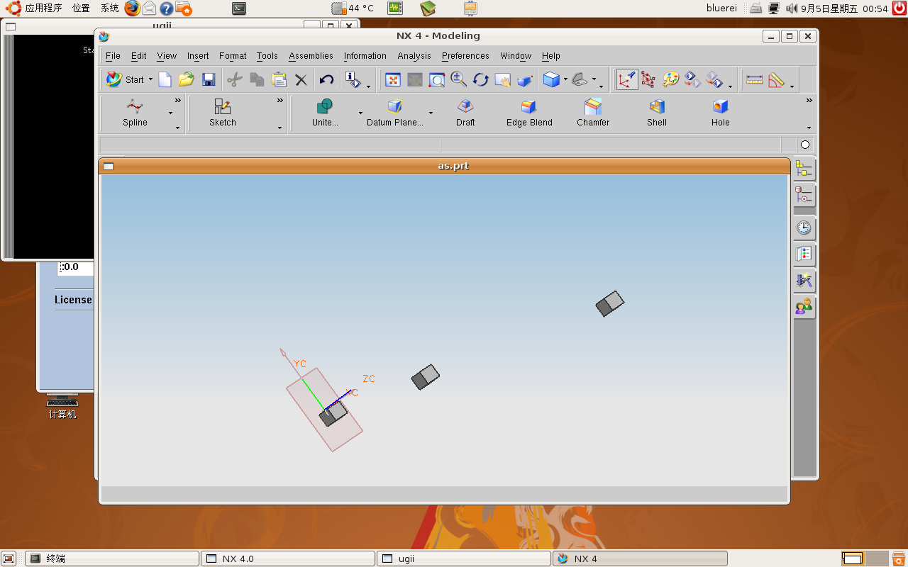

step5
step5
working
working

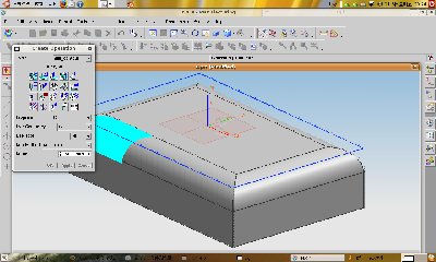

帖子 mao2008 » 2008-09-05 20:50
呵呵,看来我是落后了你一步了,我用的KSH ,你用的是PDKSH,难怪我安装了以后不能用。别的步骤和你的是一样的。也来秀秀我的图片

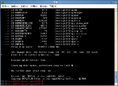

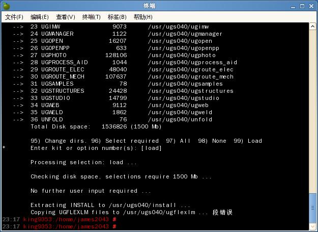

帖子 james2043 » 2008-09-05 23:23
为什么会发生这错误呢?
Please enjoy the pain which is unable to avoid!

james2043 写了:为什么会发生这错误呢?
看你的截图,是正在安装的过程中,出了问题
1,安装文件有问题吗?
2,相关库文件有没有装完?
你再核对下前面的步骤
另外,你的终端用的什么SHELL?
