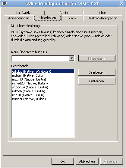

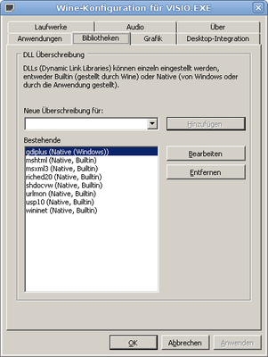

1,wine有明显进步了,所以我收回wine安装office失败的话。现在网上找到仅包含word、excel、ppt的office2007简板,可以很方便的安装使用,只要先在winecfg中把riched20和usp10都改为native,就能正常安装使用。
至于安装包含visio的正版office2007,需要一点技术,听说按下图设置也能成功。wine官方主网站说也能装到正常运行的程度。(我没有测试)

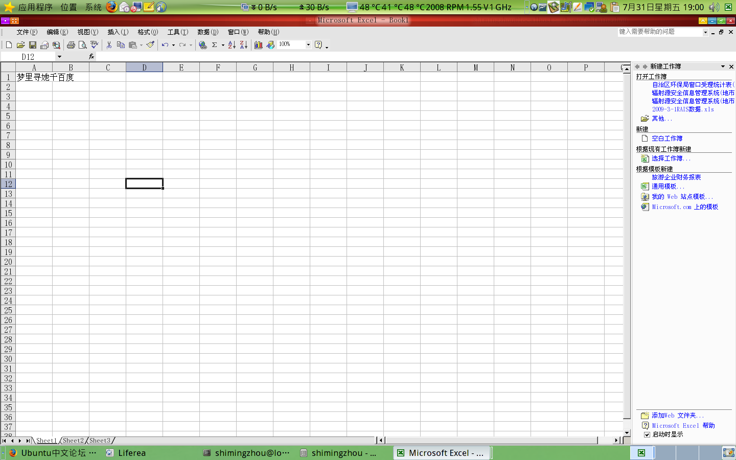

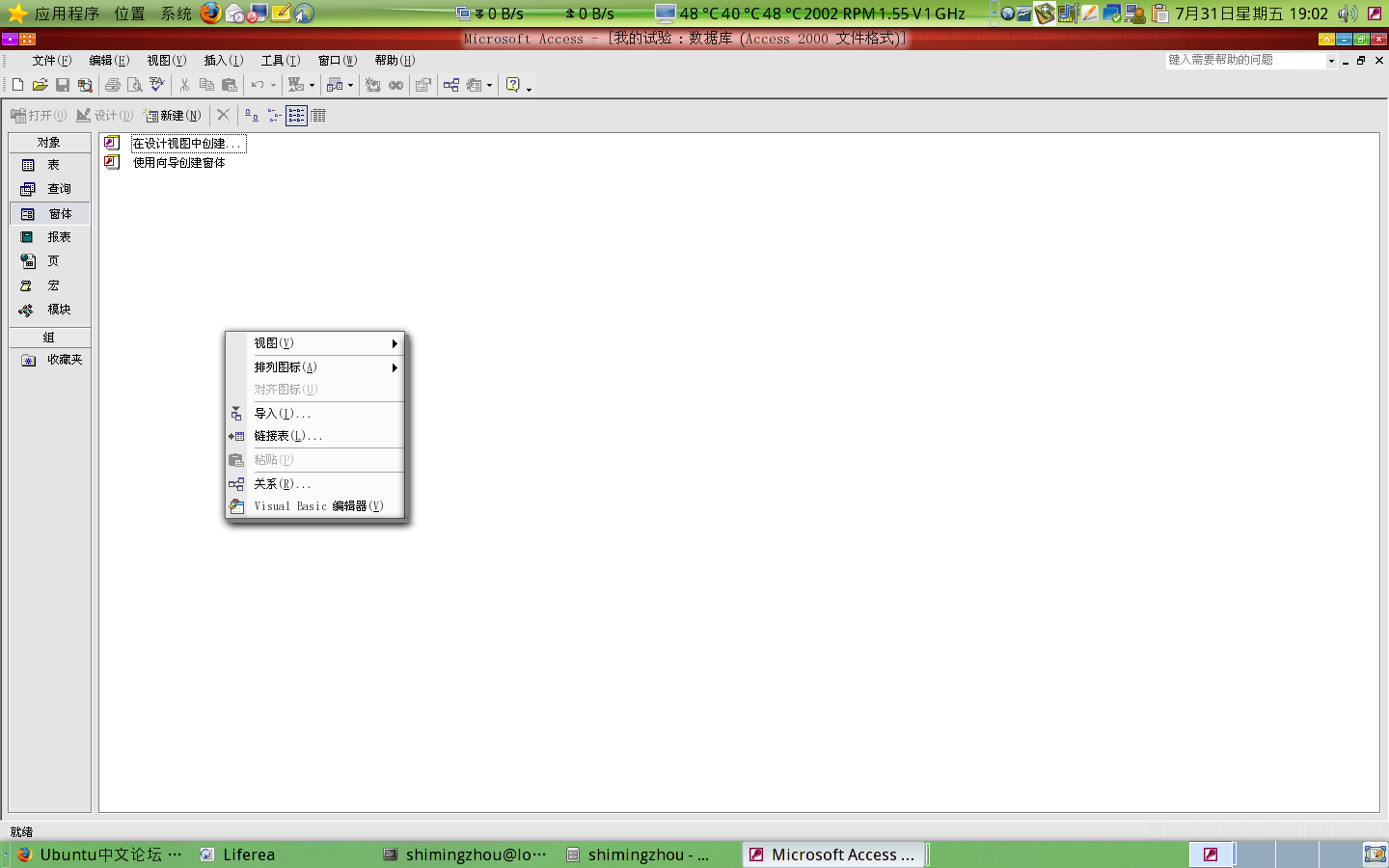

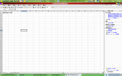

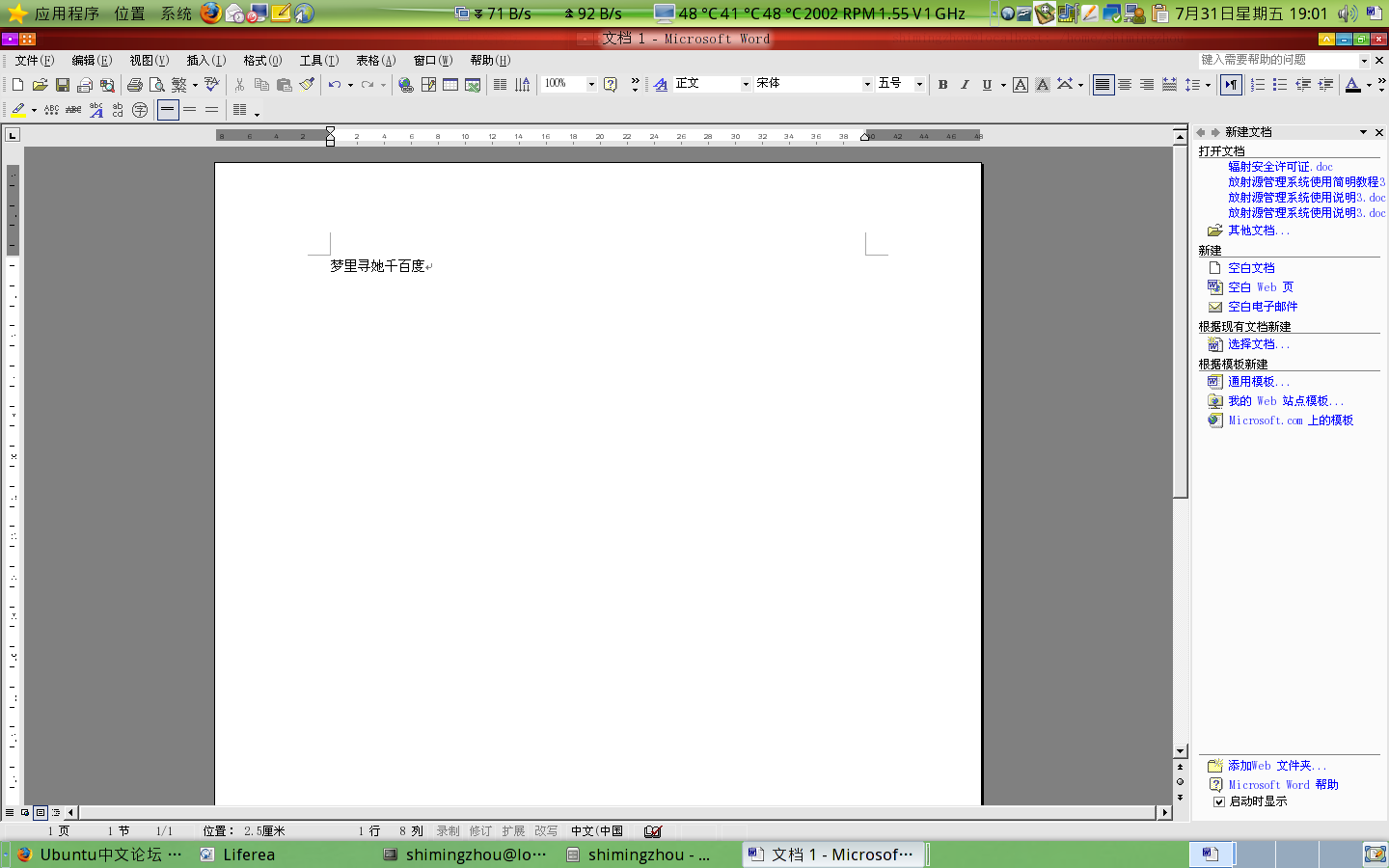

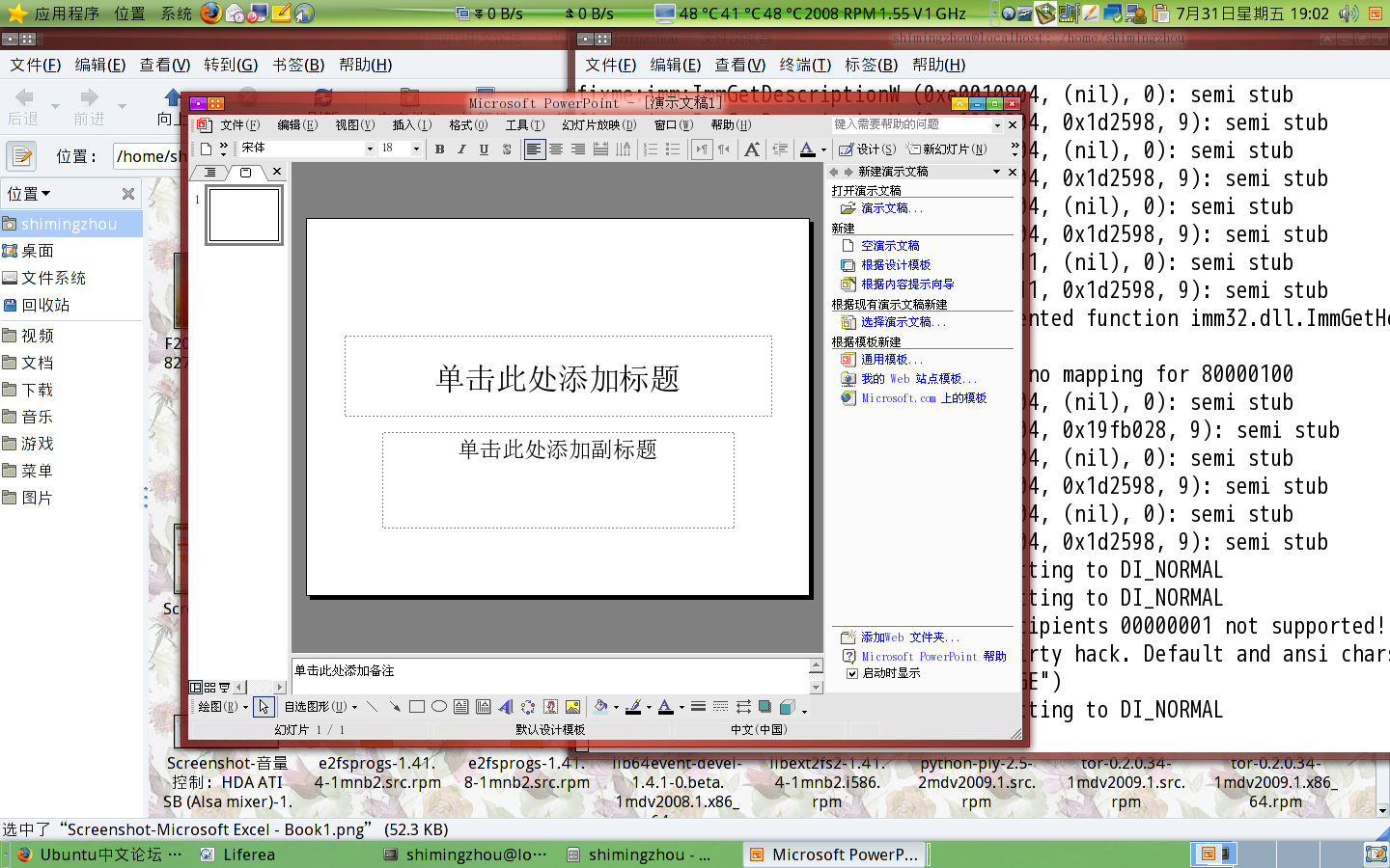

其实wine也可以正常运行office2003了,在我的64位mandriva 2008 spring 系统上,word,access,excel,powerpoint都能正常工作。excel宏语言写的程序运行正常。我的是32位的wine-1.1.4版本。wine关键是库函数和dll不能缺少。
