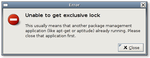

帖子 eexpress » 2005-08-21 16:30
新力德的那个管理器这样了。
